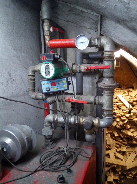

jestem tutaj nowy mam  taki problem że jak palę zimą na dom i na wodę to wody jest bardzo malutko ciepłej ,teraz latem jak palę tylko na wodę jest super.
Jaka moze byc tego przyczyna w załączniku daje zdjecie podłaczenia moze jest cos nie tak jezeli moge prosic o pomoc to prosze

Kolego narysuj : jak jest wpięty do instalacji bojler CWU ( gdzie jest pompa CWU + ewentualne zawory ).
Jak nie potrafisz narysować to przynajmniej opisz te rury na fot, którą zamieściłeś, ew daj więcej fot ale też z opisami co i gdzie idzie
Nie wiem czy dobrze wnioskuje z tej fotki
Nie widac zaworu bezp. Na kotle
Nie widac naczynia wzbiorczego, jesli kilka metrow wyzej i kolega ma odciety doplyw na pion do ktorego jest podlaczone naczynie to jest to niebezpieczne, zakrec wszystkie kaloryfery jesli masz glowice termostatyczne, a pion zostaw odkrecony
Czy bojler ma wlasna pompe, jesli tak to czy sterownik steruje ta pompa jaka jest temp. Docelowa cwu,
Zrob zdjecie z boku kotla
no właśnie nie ma pompki bojler i to chyba jest przyczyną tego tak mi się wydaje ,naczynie jest piętro wyzej bo piec jest w piwnicy
To ze naczynie jest wyzej jest dla mnie oczywiste
Pytanie dlaczego zawor na zdjeciu z lewej strony u gory jest zamkniety skoro jest to droga do naczynia ????
Odejscie do bojlera cwu jest przed pompa CO wiec nie ma ona moim zdaniem zbyt duzego wplywu na przeplyw wody przy CWU
Ten zawor to 3d ???? jak jest ustawiony

zawór z lewej strony u gory jest zamkniety bo to idzie ogrzewanie na mieszkanie i teraz jest zamkniete bo pale na wode tylko ,a ten zawor 3d jest w takiej pozycjii bo z tym zaworem walczylem miesiac zeby byla woda i ogrzewanie i tylko w takiej pozycjii jest wszystko ok a teraz pale tylko na wode  grawitacyjnie bez pompki i wody jest duzo cieplej nawet na drugi dzien jeszcze jest ale jak zaczne palic na dom to wody cieplej jest malutko
Ale zakrecajac ten zawor odcinasz droge do naczynia

Woda z kotla musi miec dojscie do naczynia i to bezwzglednie

Napisz dokladnie co to za zawor i zrob zdjecie z bliska

Jesli dzis zagotuje sie w kotle woda to gdzie ta woda ujdzie ???
Myślę że naczynko wzbiorcze może być podłączone w powrót, bo gdyby było na zasileniu za tym zaworem, to ten kocioł by tylko raz nagrzał wodę.
Przyczyna dlaczego w lato masz wiecej cieplej wody jest to ze w lato bojler chodzi na grawitacji. W zimę pompa zabiera "czynnik grawitacyjny" ktory nie ma szans z obiegiem wymuszonym pompy. Bojler pewnie jest grzany wystudzoną wodą wracającą z instalacji. Ja robilem takie instalacje ale na dwupłaszczach wieszanych wysoko i zakladalem na nie zawor zwrotny klapowy zeby pompa nie wtlaczala wody wracajacej z instalacji. U ciebie widac ze bojler masz niewiele wyzej niz kocioł. Najlepiej zaloz osobna pompe na cwu. Naczynie masz zle podpiete a ten zawor odcinajacy dom to majstersztyk. Przerob wpiecie naczynia a jak nie to zaloz chociaz zawor bezp 1,5 bar na kociol. Oldek kotla nie rozerwie przy  zamknietym zaworze bo woda rozszerzy sie powrotami i dotrze przez grzejniki do naczynia.

O ile zasilania na grzejnikach są otwarte . A może jest jeszcze zawór na powrocie z grzejników ? Skoro '' instalator ''  dał zawór przed zbiornikiem wyrównawczym i wpiął prawdopodobnie w odpływ ( czerwona rura po lewo za kotłem )
Jest i taka mozliwosc ale zeby zamknąc grzejniki i zawor główny ktory je odcina to juz by musial byc mistrz swiata i okolic . Ogolnie do poprawy
