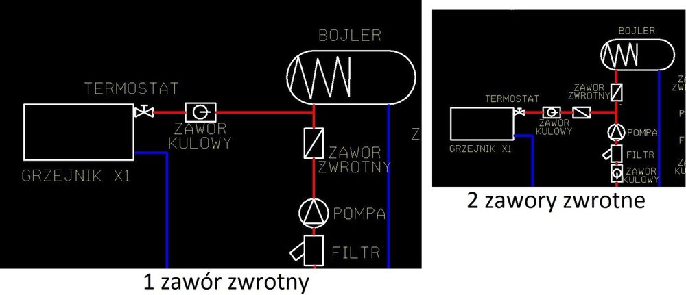

blantek212 Opublikowano 18 Lipca 2019 #1 Opublikowano 18 Lipca 2019 Witam forumowiczów, Właśnie dokonuje wymiany pieca, na piec z podajnikiem (ekogroszek). Rozrysowałem wstępnie instalacje CO oraz CWU, i chciałbym prosić o waszą opinie, czy powinienem coś zmienić/poprawić. Instalacja w domku jednorodzinnym, układ otwarty. Jedna pompa ma zasilać grzejniki w domu, czynnik będzie przechodził przez zawór 4D, przy każdym grzejniku zawór termostatyczny (za wyjątkiem łazienki). Druga pompa w obiegu na bojler + jeden grzejnik w piwnicy, pompa ma działać 24h/dobę.

Gość Digitrax Opublikowano 19 Lipca 2019 #5 Opublikowano 19 Lipca 2019 Filtry przed pompami są odwrotnie czyli źle. Winny być sitkiem do dołu ale zgodnie z kierunkiem przepływu jaki wskazuje strzałka. Brak zaworów odcinających na powrotach z grzejników i zbiornika CWU.
blantek212 Opublikowano 19 Lipca 2019 Autor #6 Opublikowano 19 Lipca 2019 Faktycznie filtry narysowałem odwrotnie, dodam też zawory odcinające na powrocie. Tak się jeszcze zastanawiam nad zaworem zwrotnym do bojlera i jednego grzejnika (tego po lewej). Chciałem zamontować do bojlera zawór zwrotny ze spustem, a na ten jeden grzejnik zawór zwrotny grzybkowy mosiężny, ale tak sobie myślę czy jak zamontuje 2 różne zawory, to one mogą otwierać się przy innych ciśnieniach i np woda będzie krążyła w bojlerze a zawór na grzejnik się nie otworzy. Czy nie lepiej dać jeden zawór zaraz za pompą, jeszcze przed rozdzieleniem na grzejnik i bojler? Albo może wcale nie dać zaworu zwrotnego na tym obiegu, pompka będzie działać na tym obiegu zawsze całą dobę.
PioBin Opublikowano 19 Lipca 2019 #7 Opublikowano 19 Lipca 2019 Na wejsciu do bojlera wstawilbym zawor z kapilara. Po nagrzaniu CWU (piorytet) zawor sie przymknie i pompka poda na grzejnik. Gorzej jak woda poplynie przez grzejnik bo bedzie miala latwiej (termostat owarty) wtedy bojler sie nie nagrzeje.
blantek212 Opublikowano 19 Lipca 2019 Autor #8 Opublikowano 19 Lipca 2019 Pomysł ciekawy, tylko ta pompka będzie działać bez przerwy, i trochę obawiam się sytuacji gdy woda w bojlerze zagrzeje się to zawór odetnie obwód, ale co gdy termostat na grzejniku też się zamknie? Dlatego wolał bym aby obwód do bojlera był zawsze otwarty.
PioBin Opublikowano 19 Lipca 2019 #9 Opublikowano 19 Lipca 2019 Pompa zmniejszy obroty do minimalnych i bedzie mielic wode wewnetrznie. Nic jej nie bedzie. Pompa elektroniczna oczywiscie. Dla starych pomp byl bypas z zaworem roznicowym czy grzybkowym - jakos tak. Stare rozwiazanie. Obecnie w moim przekonaniu tylko pompy elektroniczne.
blantek212 Opublikowano 19 Lipca 2019 Autor #10 Opublikowano 19 Lipca 2019 To w takim razie nie było by problemu, bo właśnie mam zamiar użyć pomp elektronicznych.
hajtaler428 Opublikowano 19 Lipca 2019 #11 Opublikowano 19 Lipca 2019 Zawór zwrotny na obiegu CWU wystarczy jeden przed rozdzielenie na zasobnik i grzejnik. Jeżeli pompa CWU ma pracować ciągle to w sumie nie jest potrzebny wcale. Nie potrzebny jest też wtedy zawór 4d, bo powrót będzie dogrzany pompą CWU. Na CO nie jest potrzebne obniżenie temp zasilania jeśli masz termostaty na grzejnikach ale jeśli bardzo chcesz to wystarczy 3d termostatyczny. Najważniejsza sprawa to prawidłowo podłączone naczynie bo teraz jest źle

blantek212 Opublikowano 21 Lipca 2019 Autor #14 Opublikowano 21 Lipca 2019 Faktycznie producent zaleca na powrocie nie mniej niż 50*, więc chyba 55* będzie ok?
Gość Digitrax Opublikowano 21 Lipca 2019 #15 Opublikowano 21 Lipca 2019 Zapomnij, że osiągniesz taką temperaturę na powrocie z zaworem 4D bez pompy kotłowej. Nie instaluj 4D. Wykorzystaj 3D do regulacji temperatury obiegu CO. Wystarczy zawór 1". Do zabezpieczenia powrotu wykorzystaj pompę kotłową spinającą wyjście z kotła z jego powrotem. Tańsze rozwiązanie i skuteczne.
