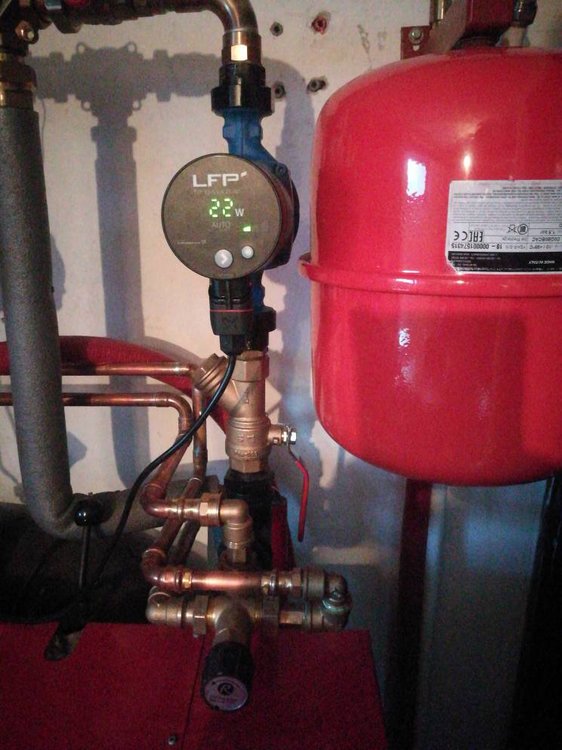

Witam, nietypowy problem. Instalacja miedziana, 2 pompy, co i cwu. Kotłownia zrobiona na miedzi 28, wszędzie kolana łukowate i ciekawy problem. Zwykle pompy ,25-60/180 nie szumią nie zależnie od biegu czy to 1,2 czy3 jest cisza w instalacji. Trafiła się okazja i zamontowałem pompy lfp elektroniczne. I tutaj problem. Nie ważne czy pompy pracują w charakterystyce stałobrotowej czy zmiennej słuchać szum w rurach. Pompy reklamowałam w sklepie dostałem od razu nowe i ten sam problem... Czy ten typ tak ma?

Wyczyść filtry albo nawet usuń siatki dla porównania. Do testów musisz zapewnić przepływ na instalacji, czyli termostaty poodkręcaj przy grzejnikach.
Dziwnie masz ten zawor bezpieczenstwa pod pompa? Nie wazne (albo wazne).
Nic nie tlumi/odcina swobodnego doplywu wody do pomp po stronie ssawnej?
Sitka czyste , termostaty otwarte. W zeszłym roku była mała awaria na dodatkowym ruszcie ....i nie zadziałał zb 3 bar na grupie bezpieczeństwa więc bez zbędnych przeróbek hydraulik założył tam dodatkowy, 2.5 bar zgodny z dtr kotła. Tak że jeden mam na wyjściu z kotła i drugi na powrocie. Może i dziwnie wygląda ale działa poprawnie.
Co do pomp wywalę jutro sita i zobaczę . Przepływy nie są ograniczone , kotłownia cu 28, piony cu22 gałązki do grzejników 18/15. Tak ja mówię na pompach klasycznych nie ma tego problemu.

Nie masz kolego za dużej tej pompy po lewej? Porównaj przepływy zwykłych pomp do tych co masz, może się wyjaśni

PS wydajność do 3.3m3/h to raczej sporo a w instalacji pewnie z 200l, a poza tym żadnego z sitek nie wyczyscisz bo większość i tak spadnie na zawór

Dom 170m2 użytkowej. Piec w piwnicy, +2 piętra. Wydaje mi się że pompy 60 są jak najbardziej ok. A ta epco na pierwszym biegu działa jak zwykła 40. Popytam znajomych czy nie mają pożyczyć na próbę innej pompy elektronicznej. może te lfp są jakieś wadliwe. Kolega ma elektroniczne Wilo, podjedzie po południu i zamienię pompę na próbę.

Tutaj kolega @reded może mieć rację. Mamy podobne domki, u mnie 40stka pracuje na 50-60% mocy. Fakt że mam grube rury i ok 300l w instalacji.

Sprawdz czy masz odpowiednio duzo wody
Wydaje mi sie ze u mnie szumi pompa jak mam za mala ilosc wody
I pytanie czy nasz odpowietrzony uklad
Układ zamknięty, ciśnienie wstępne ustawione , układ odpowietrzony. Jakby było mało wody to zwykle pompy też by hałasowały moim zdaniem. Czekam do soboty aż będzie pożyczona inna pompa
Wysłane z mojego EVA-L09 przy użyciu Tapatalka
Nie mogę edytować :Udało się dziś załatwić pompę lfp, ale 40 tej samej serii co miałem. Założyłem i jest dużo ciszej, nie ma tego charakterystycznego szumu. Dodatkowo zyskałem zbędny wyświetlacz i tryb pracy nocnej.
