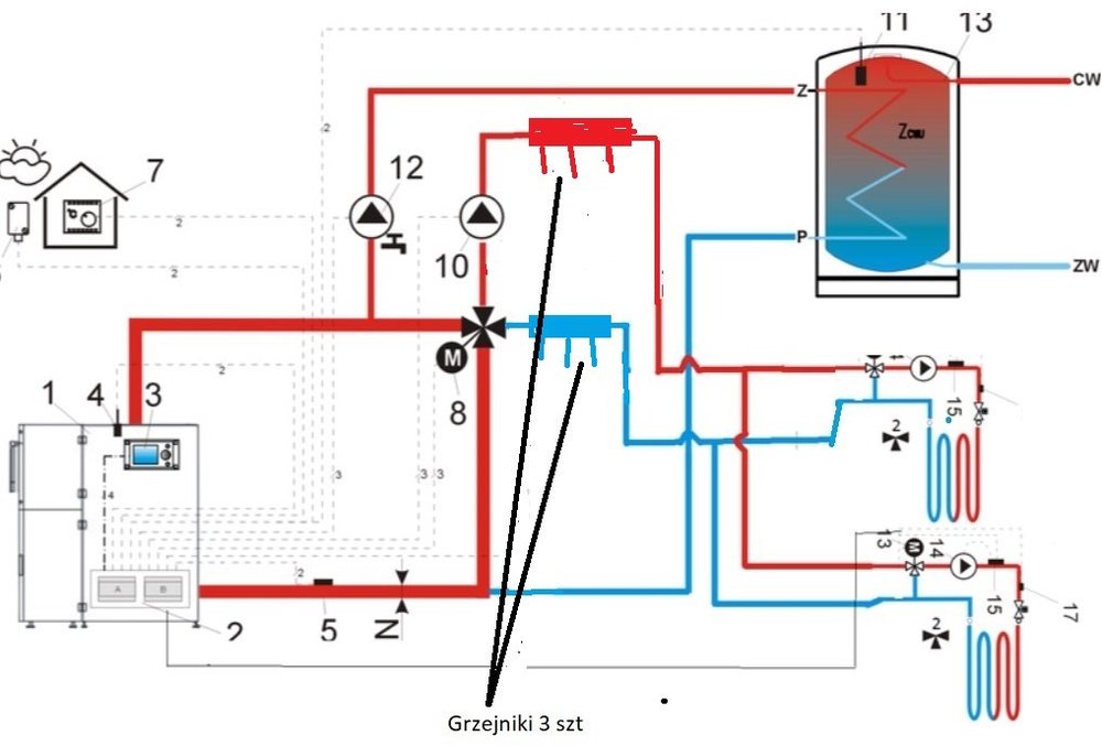

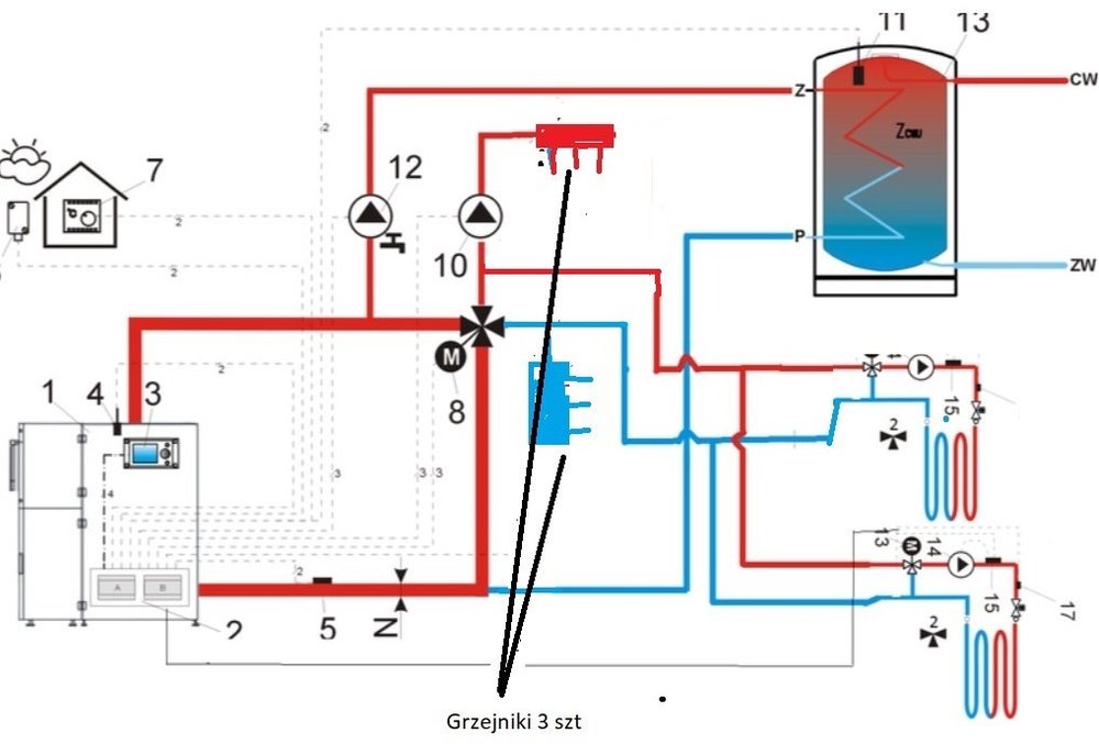

Witam...potrzebuje szybkiej odpowiedzi jak wpiąć 3 grzejniki w piwnicy. Piec na eco groszek schemat raczej podstawowy a nie mogę się zdecydować bo raczej pójdzie tak i tak ( mam nadzieje).Na poziomach pompy w skrzynkach z rozdzielaczami jak na schemacie który wariant wybrać.
Schemat 1 jest zły - pompy podłączone szeregowo. Opcja 2 ok
Dzieki o to mi chodziło.U mnie kotłownia jest w piwnicy a zespoły pompowe na parterze i piętrze  to w wariancie 1 pompka trochę by pomogła tym zespołom ale rozumiem że pompa za pompą nie powinna być.
Edytowane przez Angy22
Nic by nie pomogła, tylko dodatkowo zakłócałaby ich pracę
