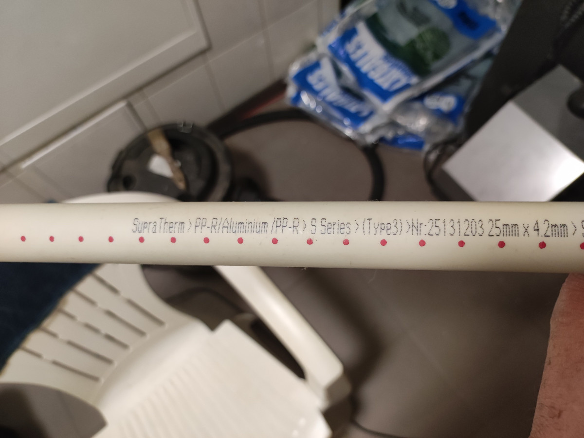

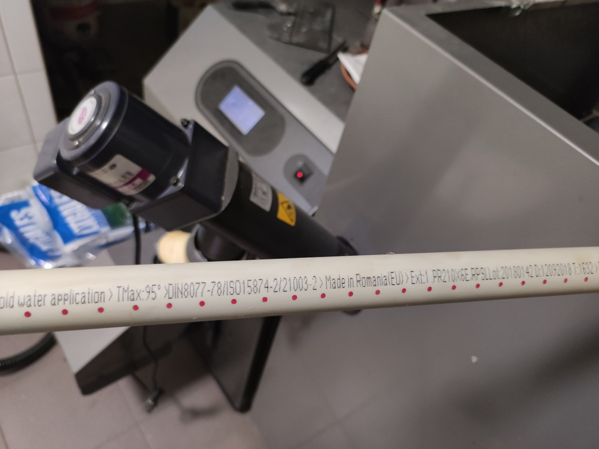

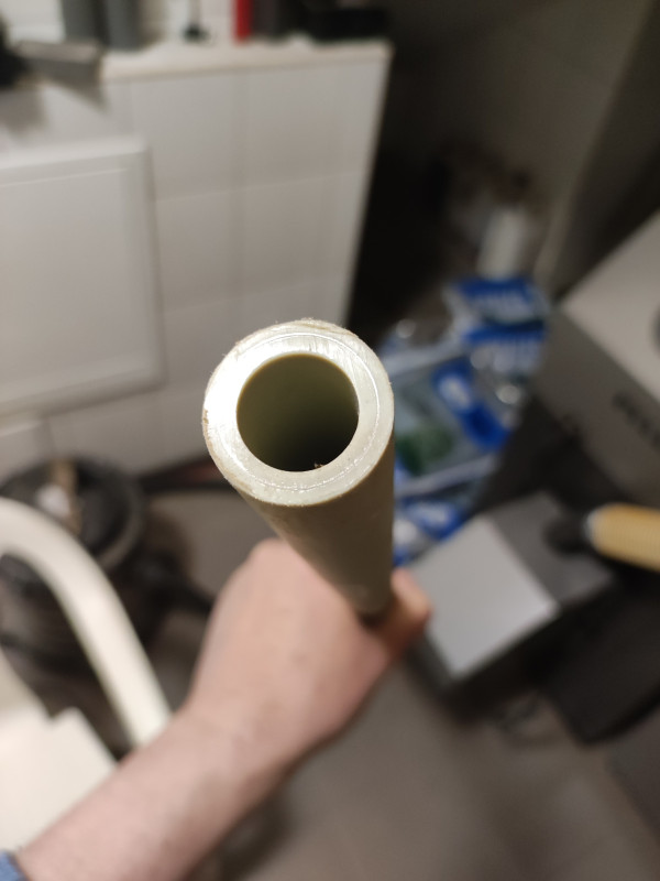

W dniu 30.03.2025 o 19:36, Gonzo19 napisał(a):
Każdy wie, że instalację CO z rur PP-R robi się z rur z warstwą antydyfuzyjną i to jednolitą gdzie nie potrzeby jej zdzierania ,,,,
Podaj przykłady tego typu rur PP-R, oczywiście z "papierami" (niemiecka norma DIN 4726).
Tylko my tutaj w tym temacie pochylamy się nad instalacją hydrauliczną wykorzystującą maty kapilarne wykonane z PP.
Czy Twoim zdaniem jest to instalacja zabezpieczona przed dyfuzją cząstek O2 ?.
Mam takie jak na zdjęciu.
A co do drugiego, to nie jest zabezpieczona.
