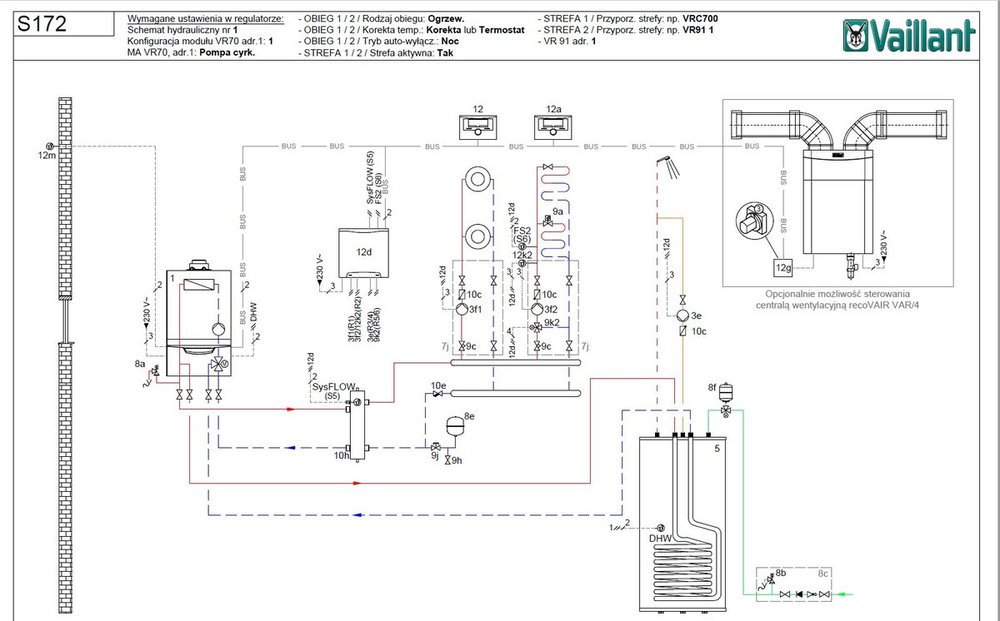

sambor Opublikowano 26 Czerwca 2019 #26 Udostępnij Opublikowano 26 Czerwca 2019 A dodatkowe rury do dodatkowych rozdzielaczy masz jak ułożyć? Rozdzielacz do podłogówki tylko z rotametrami, bez pomp i innych "wynalazków Odnośnik do komentarza Udostępnij na innych stronach Więcej opcji udostępniania...

sambor Opublikowano 1 Lipca 2019 #29 Udostępnij Opublikowano 1 Lipca 2019 W dniu 25.06.2019 o 10:12, SolarSolar napisał: Zgłaszam ofertę na przerobienie kotłowni węglowej na gazową w .... kocioł Vaillant 256/5-5 zasobnik 150l Vaillant sterownik multimatic 700 Vaillant wykonanie instalacji gazowej od przyłącza do kotła wykonanie wkładu kominowego demontaż starej kotłowni wykonanie kotłowni oraz uruchomienie inst. CO. Ten kocioł może być - tylko trzeba rozbudować automatykę aby obsługiwała 2 obiegi grzewcze wg poniższego schematu Z innych kotłów może być Wolf, Viesmanny obsługujące 2 obiegi, niektóre buderusy i Junkersy Schemat hydrauliczny będzie taki sam, tylko automatyka inna - danego producenta kotła. Natomiast nie mogą być to termety, beretty, aristony, immergazy - one obsługują tylko 1 obieg lub w przypadku 2 obiegów robią mało sensownie. Odnośnik do komentarza Udostępnij na innych stronach Więcej opcji udostępniania...

SolarSolar Opublikowano 28 Sierpnia 2019 Autor #39 Udostępnij Opublikowano 28 Sierpnia 2019 Oferta wykonania zewnętrznej instalacji gazowej Koszt wykonania materiał plus robocizna 2800,00 Oferta modernizacji instalacji centralnego ogrzewania Kocioł gazowy Junkers Cerapur Smart 24 kw plus zasobnik 120 litrów plus automatyka pogodowa CW 400 Zestaw grup popowych Bosch Skład zestawu Grupa pompowa ogrzewania podłogowego z pompą i zaworem mieszającym z siłownikiem i modułem elektronicznym MM100 Grupa pompowa ogrzewania grzejnikowego z pompą i modułem elektronicznym MM 100 Rozdzielacz grup pompowych z zintegrowanym sprzęgłem Wkład kominowy kwasodporny Rozdzielacz ogrzewania podłogowego 5 obw Rozdzielacz ogrzewania podłogowego 3 obw Rozdzielacz grzejnikowy 8 obw Wewnętrzna instalacja gazowa Materiały pomocnicze rury kształtki zawory otuliny itp Grupa bezpieczeństwa zasobnika Demontaż kotłowni węglowej Koszt wykonania modernizacji instalacji co Materiał plus robocizna 27 000,00 Dostałem teraz od fachowca taką oto wycenę co sądzicie?? Odnośnik do komentarza Udostępnij na innych stronach Więcej opcji udostępniania...
KubaSko Opublikowano 28 Sierpnia 2019 #40 Udostępnij Opublikowano 28 Sierpnia 2019 Do grzejnikow nie potrzebujesz drugiego mm100, wystarczy ze wepniesz pompe w odpowiednie wyj w kotle i przestawisz funkcje serwisowa. 850 zl w kieszeni. Oczywiscie kosztem sterowania pompa curkulacyjna do ktorej kupisz czasowke za 35 zl Odnośnik do komentarza Udostępnij na innych stronach Więcej opcji udostępniania...
SolarSolar Opublikowano 28 Sierpnia 2019 Autor #41 Udostępnij Opublikowano 28 Sierpnia 2019 KubaSko jak widzisz tą wycenę czy cena jest ok czy kosmos...Sambor pisał mi jeszcze o sprzęgle min 40 kv tu go nie widzę..?? Ciężko mi tu wycenić sam materiał a chciałbym wiedzieć ile kosztuje sama robocizna... kocioł z zasobnikiem i sterownikiem pogodowym jakieś 8500zł Grupa pompowa podłogowa Grupa pompowa grzejnikowa https://allegro.pl/oferta/grupa-pompowa-junkers-bosch-hs25-4-modul-mm100-7747746371 takie coś do każdej grupy...jak tak to około 3000 Rozdzielacz podłogowy 5 ceny są rozne nie znam sie od 300 do 1000zł Rozdzielacz podłogowy 3 200-1000zł Rozdielacz grzejnikowy 8 300zł wkład kominowy jakieś 6 metrów 700zł Czy ten junkers jest wart instalowania czy może wybrać jakiś inny model..?? Odnośnik do komentarza Udostępnij na innych stronach Więcej opcji udostępniania...
sambor Opublikowano 28 Sierpnia 2019 #42 Udostępnij Opublikowano 28 Sierpnia 2019 2 godziny temu, SolarSolar napisał: Rozdzielacz grup pompowych z zintegrowanym sprzęgłem A to to co? Masz sprzęgło w ofercie! Odnośnik do komentarza Udostępnij na innych stronach Więcej opcji udostępniania...
SolarSolar Opublikowano 28 Sierpnia 2019 Autor #43 Udostępnij Opublikowano 28 Sierpnia 2019 Moje niedopatrzenie:) A co do reszty i pieca...??? Odnośnik do komentarza Udostępnij na innych stronach Więcej opcji udostępniania...
sambor Opublikowano 28 Sierpnia 2019 #44 Udostępnij Opublikowano 28 Sierpnia 2019 Materiały to z 15 będą kosztować a reszta - nie widzę roboty, z resztą tam jest dodatkowo demontaż i nie wiemy jakie kwiatki przy nim wyjdą. Ale wg mnie potargować się powinieneś - niech ci to rozbije - materiały / robocizna. Tam masz kawałek inst gazowej wewnętrznej, a tego byle malarz czy gipsiarz nie zrobi, więc cena jest wyższa. Odnośnik do komentarza Udostępnij na innych stronach Więcej opcji udostępniania...
KubaSko Opublikowano 28 Sierpnia 2019 #45 Udostępnij Opublikowano 28 Sierpnia 2019 Na pewno da sie to potanic bo kupowanie dwóch grup pompowych po 2500 zl kazda ( on na pewno nie ma wyprzedazy jak w linku z allegro) jest kosztowne. Zestaw womix mix box 1 plus zwrotnica cpn mix box to koszt ok 3400 zl do tego mm100 1 sztuka i podejrzewam ze kupujac taki zestaw juz tniesz ze 3000 zl. Ale kazdy instalator ma swoje ulubione "zabawki" i nimi robi, albo ze wzgledow zaufania do danej marki albo ze wzgledu rabatu jaki ma dla siebie stosujac dany system. Jako laik albo to zaakceptujesz albo bedziesz szukal firm do nastepej zimy :) patrzac na zalaczone zdjecia twojej kotlowni jest tam troche "rzeźbienia". Jak dla mnie 27 tys cena do zaakceptowania z próbą utargowania Odnośnik do komentarza Udostępnij na innych stronach Więcej opcji udostępniania...
