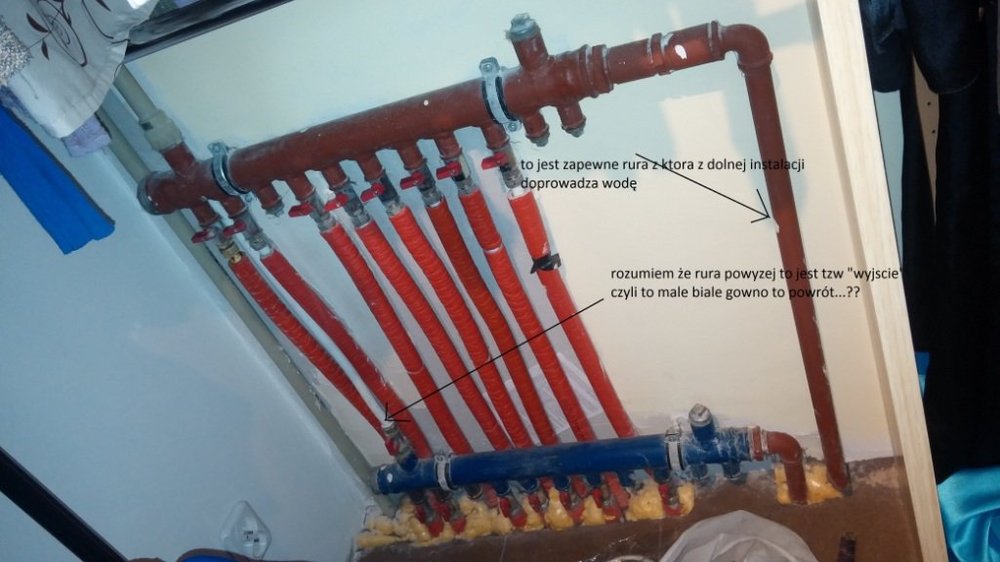

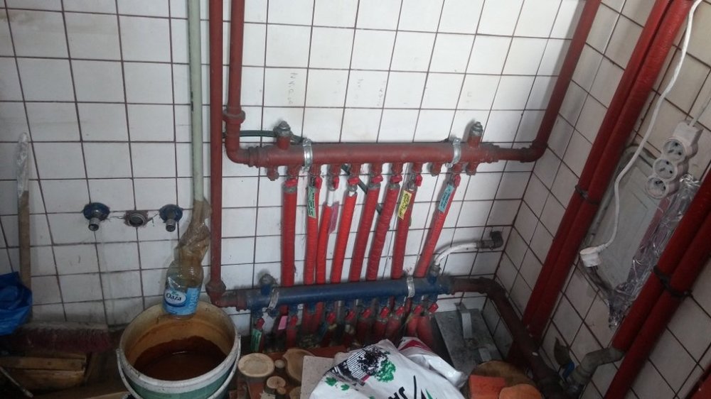

Tak wygląda u mnie cała skomplikowana kotłownia,na tym zdjęciu gdzie są kafle na ścianie to zasilanie i powrót parteru i tu mam na tej listwie i grzejniki i podłogówkę...tylko że na grzejnikach są termostaty a do podłogi fachowiec nie dał nic,do tego z 5 pętli podłogowych 2 z nich są połączone z grzejnikiem, jedna w salonie druga w łazience.
W takim razie mam jeszcze pytanie apropo tego że kocioł ma mieć dedykowany elementy...czy któryś z tych kotłów co fachowcy napisali mają to co powinny mieć...??
Może to da jakiś lepszy obraz tego co mam.
Muszę cię zmartwić będą problemy i to spore!.
Powinny być 2 rozdzielacze - osobny na grzejniki , osobny na podłogę, zasilane wprost z kotłowni w której muszą być mieszacz na podłogówkę  i oddzielna grupa pompowa na grzejniki + sprzęgło.
A tam problemy:) co trzeba zrobić to trzeba i już...byle by wiadomo mniej więcej co i jak...
Trzeba zrobić 2 rozdzielacze jeden na grzejniki+2 na podłoge ok i oddzielna grupa pompowa na grzejniki i sprzegło...
