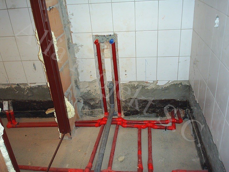

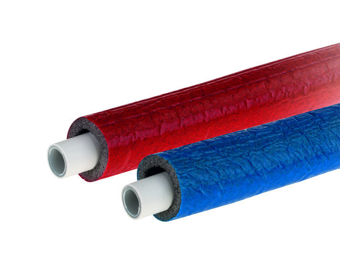

Czy rury z tworzywa sztucznego typu PP, PE, PEX, które dodatkowo znajdują się w czerwonej otulinie (coś takiego jak na zdjęciu poniżej)
Mogą być układane bezpośrednio na posadzce (na chudziaku), tak jak np tutaj to zostało zrobione:

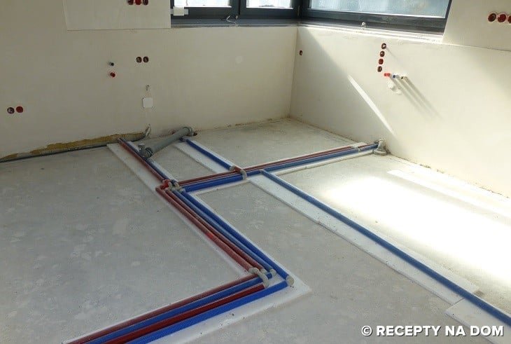

Czy lepiej położyć je dodatkowo na jakiejś warstwie izolacyjnej, typu 2-3 cm styropianu podłogowego, tak jak tutaj zostało to zrobione:rury_izolacja_perlit_Fot_1-730x491.jpg.675f32a14d91b8a940f5938ebed672b4.jpg
Tylko czy ta ostatnia opcja ma sens, skoro rury i tak znajdują się w otulinie? Dodam, że temperatura gruntu to pewnie jakieś 10-12 st C w okresie zimowym.

No u mnie położyli w otulinie (grubość otuliny to 6mm) na chudziaku. Zastanawiam się czy nie powinni tego poprawić.
zdecydowanie poprawić.

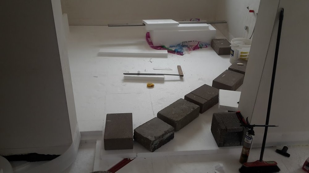

Np masz miejsce na styropian 15cm, to układasz 3x po 5cm. W pierwszej warstwie na chudziaku zimna woda, póżniej warstwa bez niczego i w trzeciej warstwie ciepła woda, zasilanie grzejników itp.
a najlepiej w środkowej, wtedy nie ma znaczenia czy lato, czy zima.
Jak jest na chudziaku, to ta otulina nic nie daje, ogrzewasz podłoże
jak jest w ostatniej warstwie, to w zimę straty ogrzewają pomieszczenia, ale w lato też ciepło ucieka do pomieszczeń, ale tego nie chcemy, bo i tak chcemy schłodzic bo za ciepło.
W środkowej jest najlepiej, bo czy zima, czy lato małe straty.

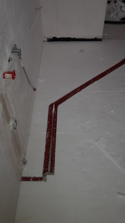

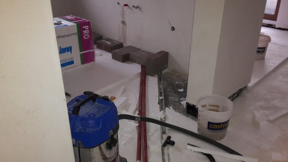

Mam tak samo jak @Gonzo19 pod jastrychem w wycietym ociepleniu. Nigdy nie ulozylbym na chudziaku.

Moim zdaniem to najlepszą opcją jest dać rurki po pierwszej warstwie styropianu (najlepiej 3cm bądź 5cm). Nie masz wtedy strat ciepła. Na "nitki" dać otulinę o ściance 6mm i w zupełności wystarczy.

po 2 - styropian 2cm+3cm (albo + 5cm jeśli nie kładziesz podłogówki w tych pomieszczeniach ) rury w izolacji 6/9mm czerwona +reszta styropianu +wylewka
