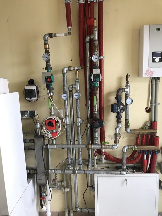

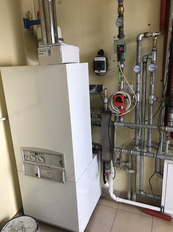

Jestem tu nowy i potrzebuje pomocy w regulacji kotła junkers zsb 7-22 M A 23, chwilowo sterownik TA270 (czarna magia ) plus czujnik pogodowy. Serwisant z mojej okolicy nie bardzo jest w temacie z tym kotłem. Przezbroił piec na propan odpalił i natym się skończyło. Posiadam 50 metrów podłogówki dół ( biuro, socjalne kotlownia ), 90 metrów góra ( mieszkanie ), trzy grzejniki łazienkowe drabinki. Piec działa w zakresie temperatur 38-42 i co parę minut gaśnie i załącza się. Co trzeba zrobić żeby piec chodził cały czas na niskiej temperaturze.

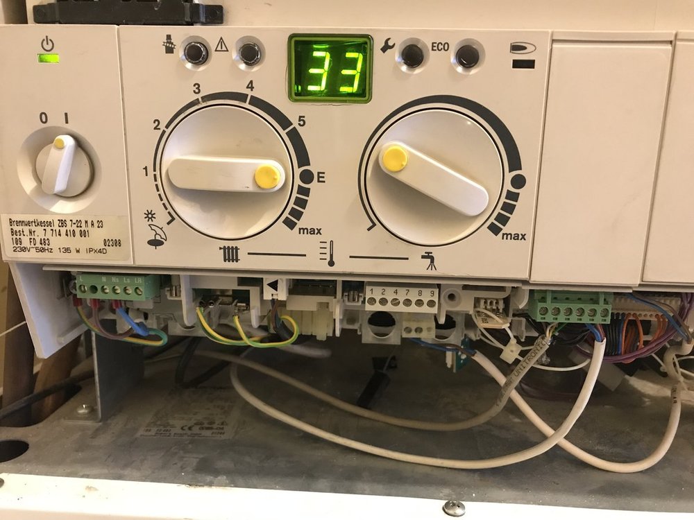

Czy do kotła ZBS 7-22 M A 23 da się podłączyć regulator CW400 + MM100 ?. Obecnie jest zamontowany TA270, serwisant który odpalał kocioł powiedział mi że mogę kupić bo będzie pasował. Więc kupiłem, tylko TA270 jest podpięty do pieca czterema przewodami a CW400 ma dwa. Podłączyłem CW400 pod wejście na regulator 1/4 i regulator działa ale po chwili wywala błąd A11/1010 na regulatorze ( błąd komunikacji przez złącze magistrali BUS ) a na piecu A8, ( Błąd komunkikacji ). Jeśli serwisant zrobił mnie w balona to jestem w plecy parę stówek. Czy jest ktoś z forumowiczów który potrafi konkretnie zweryfikować, czy da się podłączyć CW400, czy nie.
Potrzebuję kupić też rotametry bo przy ustawieniach kotła ( przezbrojenie na propan ), puścił przez parę minut 100 stopni w podłogę i posklejało rotametry w rozdzielaczu Sigma. Jakie kupić teraz ? takie same czy jakieś lepsze. Znalazłem na allegro https://allegro.pl/oferta/przeplywomierz-rotametr-do-rozdzielacza-7826778083 . Czy będą pasowały ?

Kolego raczej nie podepniesz CW 400 do tego zabytku bo CW 400 pracuje na minimum heatronic 3; 3,5; lub 4 a kocioł który posiadasz ma pierwszą wersję heatronica. Rotametry kup dedykowane do rozdzielacza chociaż większoć belek ma standardowe wymiary. Co do taktowania kotła to nie unikniesz bo moc minimalna wynosi 8,5 kW !!!! co dla mnie to jakiś kosmos przy dzisiejszej technologii. Pokrętło od temp ogrzewania ( to co ma grzejnik pod spodem) ustaw na 2 albo 3. Na 140 m2 ten kocioł co masz będzie taktował i nic z tym nie zrobisz. Wogóle jak chcesz wysterować te siłowniki to potrzebujesz modułów junkers hmm ale to są już zabytki. W załączniku instrukcje junkersa do twojej konfiguracji. Twoja magistrala byla czterożyłowa dopiero od heatronic 3 byla dwużyłowa

Moim zdaniem masz trzy opcje.
1) kupic np. Termet silver, zostawic sprzeglo i za sprzeglem jedna pompa. Wszystko na jednej krzywej grzewczej, drabinki w lazienkach beda spelniac raczej funkcje wieszaka lub dekoracyjna. 2) Druga opcja to zostawic instalacje tak jak jest kupic junkers smart 14-5c, i jeszcze jeden modul mm100. Pierwszy silownik pod mm100, drugi silownik pod mm100, pompe grzejnikowa pod dodatkowe wyjscie w kotle. Wszystkie trzy obiegi na innych krzywych
3) kupic junkers smart 14-5c, zostawic sprzeglo, podlogowke spiac w jedną pompę i siłownik i podlaczyc go pod mm100 ktory masz. Pompe grzejnikowa z dodatkowego wyj w kotle. Dwie krzywe grzewcze jedna dla podlogowki druga dla grzejnikow
Jak dla mnie na 140 m2 to opcja 1 lub 3. Z tego co zrozumialem masz wszedzie podlogowke i tylko drabinki w lazienkach ???

Tez moze byc termet gold plus 1-f lub termet silver 1-f 20 kW. Do tego regulator CR11011 jestem obecnie na etapie jego testowania. Czyli sprawa jest prosta. Wypinasz drabinki, wywalasz wszystkie graty z kotlowni i wpinasz na sztywno w instalacje kocioł. Jak pompa w kotle nie da rady uciągnąć tej podlogowki to dajesz sprzeglo i za sprzeglem pompe. Bez zadnych silownikow i zaworow 3d.

A czy jest możliwość w tym moim kotle obniżenie mocy minimalnej przez jakieś funkcje serwisowe ? Czytałem gdzieś na forum że można zmniejszyć obroty wentylatora czy jakoś tak.  Temperatura z jaką pracuję to 28/43 i tak co parę minut. Temperatura wody w co szaleje góra dół grzeje/studzi i tak w koło.

Ale jak ty chcesz sterowac samą podłogówka ? Moim zdaniem najlepsze w takim przypadku jest sterowanie pogodowe. Chyba ze chcesz miec inna temp w domu i inna na dole wtedy junkers i dwie pompy i dwa silowniki. Podsumuwujac jeden wspolny obieg kociol termet, dwa obiegi i wiecj junkers.
Najlepsza wersja to termet bezpośrednio w podłogę + sterowanie pogodowe, ale dom to dom a w biurze na dole non stop ktoś wchodzi i wychodzi. Jak dam sterownik w domu to może być chłodno w biurze, a jak dam w biurze to może przegrzewać dom. Dobrze to rozumiem ?
Jak założę termeta i wepnę bezpośredio jak pociągnie na jednej pompie to też oszczędnośći na prądzie. Jak dam sprzęgło i rozdziele obiegi to tak jak teraz mam że chodzą trzy pompy non stop, jedna 6 wat druga 17 wat i trzecia napierwszym biegu w piecu.
Wszystko zalezy czy podlogowka byla robiona z projektem. Jesli tak to na jednym parametrze powinienes miec jedna temp i w biurze i w domu. Jesli nie to moze byc tak jak piszesz, ale sterownik jak dasz cr11011 to on nie wylacza kotla tylko schodzi na minimum wiec raczej nie bedzie to taka roznica ze zmarzniesz w biurze lub domu.Mam instrukcje serwisowa do podobnego kotla na heatronic-u. Ustawienia beda takie same z tym ze tabele mocy sa inne.
1)Wchodzisz w menu serwisowe str 25 rozdz 7.2.
2)Pozniej wylaczasz automatyczna blokade taktowania str 30 rozdz 7.2.7. 3)Ustawiasz blokade taktowania na 15 minut str.28 rozdz 7.24.
4)Mozesz histereze kotla ustawic na 5 str. 29 rozdz 7.2.6.
5)Co do ustawienia mocy grzewczej str 31 rozdz 7.2.8 ale do tego najlepiej jalbys mial tabele mocy ale mozesz ustawic na minimum.

Ustawiłem kocioł tak jak kazałeś ale nie zawiele to pomogło dalej taktował często. Znalazłem coś takiego jak czas cyklu podtrzymania ciepła, fabrycznie jest na 20 a ja zrobiłem na 55 na maxa i kocioł bije do 40 potem zchodzi do 27/26 i tak stoi dosyć długo palnik nie chodzi. Tylko ta temperatura trochę za niska, czy tak może ustawia sterownik TA270 z pogodówką  ?
Na sterowniku TA270 początek grzania 25 koniec 40.

A ustawiles krzywa grzania 3.7.11 str 26 instrukcji regulatora TA ? Zmniejsz histereze kotla z 5 na 1. A w domu masz cieplo czy zimno ?
Punkt początkowy 20 punkt końcowy 40.
Wpływ pomieszczenia 5
Regulator jest w biurze i tam jest za gorąco, okna od wschodu.
pootwierałem okna i temperatura spadła w biurze do 20 stopni a piec nie reaguje.
temperatura wody co 24 stopnie.
