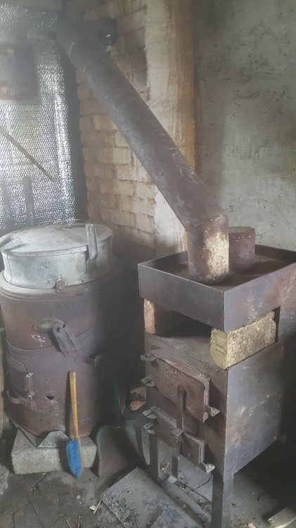

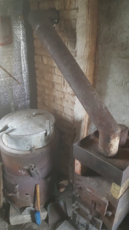

Mam problem z koza. Przy rozpalaniu i paleniu gdy otwieram drzwiczki górne badź dolne caly dym cofa sie do srodka pomieszczenia poprzez gorne drzwiczki i rure laczaca sie z koza. Jesli drzwiczki sa pozamykane ciagnie w komin. Nie sposob podlozyc bo gdy tylko sie otworzy caly dym wydobywa sie do srodka pomieszczenia. Od dolu jak widac podlaczony parnik u gory koza. Dodam ze dookola wejscia tych dwoch urzadzen do komina sa jakies przejscia tj. Nieszczelnosci pomiedzy rurami a kominem. Komin drozny. Zastanawia mnie jeszcze przesuniecie ujscia w kozie jak widzicie do przodu rozumiem ze odzyskiwanie ciepla widac ta stare ujscie rure zaspawana. Dodaje zdjecie.20190217_104641.thumb.jpg.4b986aad7aa78bd385d8c52001057fbd.jpg20190217_104627.thumb.jpg.59ff0f7f0cc6897d52271c9c79108eda.jpg

1. Wyczyścić komin
2. Wyjąć rury i wyczyścić
3. Uszczelnić gliną wejście rury do komina
4. Na samym dole wstawić drzwiczki rewizyjne do wybierania sadzy
5. Dwa urządzenia na jednym przewodzie kominowym to nie jest dobry pomysł, można polepszyć jak się zamontuje szybry
Brawo wina rury byla cala w sadzy teraz wszystko ok. szybry sa w obydwu urzadzeniach. Nie trzeba nic uszczelniac mysle bo prawidlowo sie pali a pozniej z kolejnym czyszczeniem byl by problem. Dziekuje za pomoc.
Nic się nie pali prawidłowo Twoja koza ma przerywany stosunek ze spalaniem, dlatego węgiel w rurze wydechowej. Wyobrażasz sobie ile tego ulatywało do atmosfery że zatkało tak szerokie ujście.
poz Hermogenes
Co znaczy przerywany stosunek ze spalaniem? I co trzeba zrobic?
Wywiercić w drzwiczkach załadowczych przynajmniej z 3-4 dzurki fi 12mm aby był dopływ powietrza dopalającego płomień , sadzy będzie dużo mniej .
