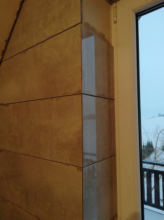

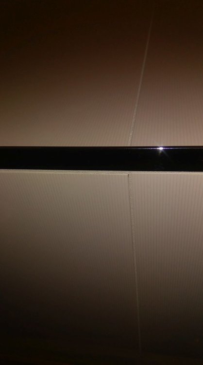

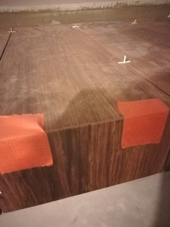

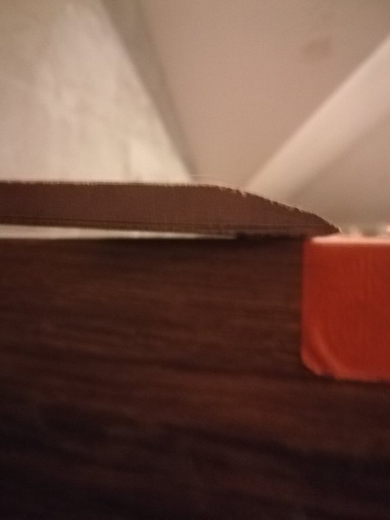

Tu przykład roboty bez maszynki wodnej (chociaż mam) oraz poskładany narożnik. Na razie nie czyszczone i bez fugi więc wygląda jak wygląda ;).

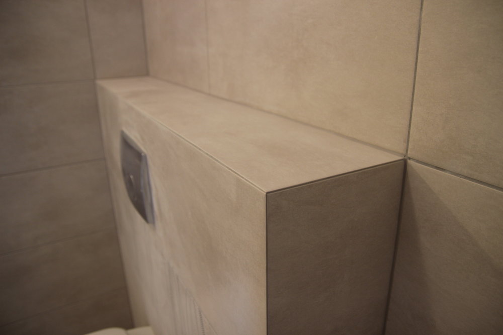

a ja mam krawędzie obrobione jak na foto, bezpiecznie, praktycznie, estetycznie itd, itp
Niestety na docinany narożnik trzeba bardziej uważać, wystarczy że spadnie flakonik perfum i po narożniku ;)

Myślę że koledze @Dioob chodziło o coś takiego, gdzie w okolicach naroży wychodzą L-ki.
Wszystko da się zrobić, kwestia cierpliwości i odpowiedniej ilości poświęconego czasu + narzędzia :).
W takim przypadku kluczowa jest tarcza polerska do ciętych i zeszlifowanych krawędzi.

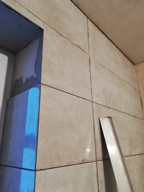

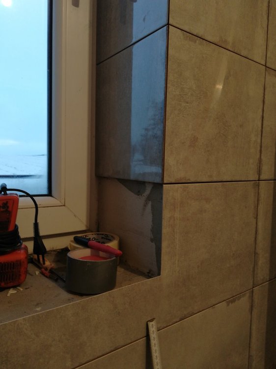

Dokładnie chodziło mi o o L-ki i miejsca gdzie trzeba skrócić płytkę jednocześnie idealnie ja przyciąć by nie uszczerbic. Nawet bardzo dobre ręczne maszynki maja problem z tym by nie ukruszyc szkliwa i właśnie do tego potrzebna jest maszyna i dobra tarcza która nie wyszczerbi szkliwa. A jeśli chodzi o szlifowanie kątów to tylko szlifierka z regulacją obrotów z dobrą nakładka diamentowa do szlifowania. Właśnie mam remont w łazience jeszcze bez fug.

Te elki na górze są/były zbędne.Nie dość,że u góry miałbyś ułatwioną robotę to i na dole by wyszło na plus.
Chyba,że pod sufitem są całe płytki.
I faktycznie przy takich płytkach maszynka by wiele ułatwiła.
30×60 ?

Płytki za 25x75, wysokość pomieszczenia 253, dlatego wyjdzie cała płytka u góry i prawie cała przy podłodze. Od góry i na skosy idzie zielony regips, aby wyeliminować jakiekolwiek listwy wykończeniowe. W wersji o której mówisz wyszło by nam dużo odpadu a i tak byłaby potrzeba wykonania L-ki. Robotę wykonuje mój wujaszek złota ręką od naprawdę wielu prac.

Jeżeli sufit byłby niżej o te 3-4cm to odpadów nie byłoby więcej,ponieważ miałbyś całą płytkę nad oknem a nie 3-4cm
Druga kwestia to piszesz,że wyszła prawie cała płytka na dole,ale według wyliczeń jest tam około 5cm przy 2mm fudze.
Widać,że wujek się zna i fajnie mieć kogoś takiego w rodzinie:)
Fajna robota,oczywiście nie krytykuję :)
Edytowane przez Gość
Kolego teraz jest idealnie, naprawdę tak jak pisałem 10x25 cm =250 cm + fugi 9*1.5mm i do tego płytka podłogowa i wychodzi prawie że idealnie z tym że sufit nie jest równy w każdym miejscu dlatego zdecydowałem się na płytę. Zauważ że gdybym nad oknem dał cała płytkę to okno ma ok 140 cm i na dole i tak by wyszła l-ka tyle że trochę mniejsza. Uwierz mi spędziliśmy trochę czasu na pomiarach by podjąć te decyzję :) Pozdrawiam
PS płyta będzie klejona nie na stelażu nie chciałem zbytnio opuszczec sufitu.
