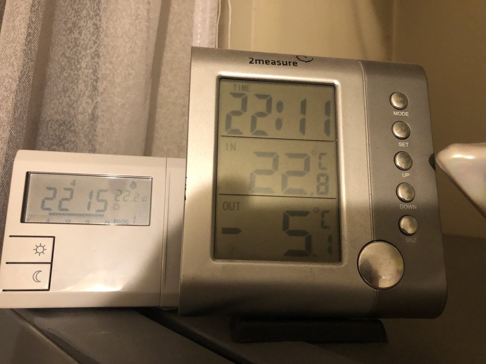

U mnie przy identycznym metrażu, temp. między 23-24 przez całą dobę, za poprzedni rok z cwu latem 3,3t ekogrochu. Za ostatni tydzień przy średniej temp. zew. -5°C 110kg skarbka z piekar.
Znajomy, który ma 110m2 też nowy dobrze ocieplony w zależności od zimy płaci od 4200-4800 rocznie za gaz. U niego średnio 24°C. (Oczywiście kondensat)
Reasumując jakieś 50% drożej za czystość i bezobsługowość.
