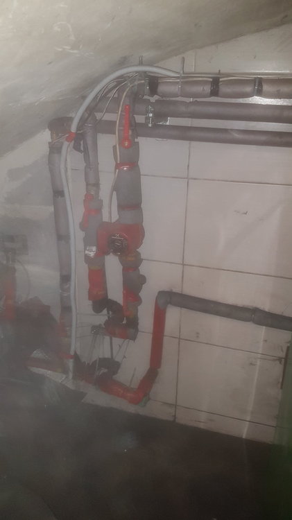

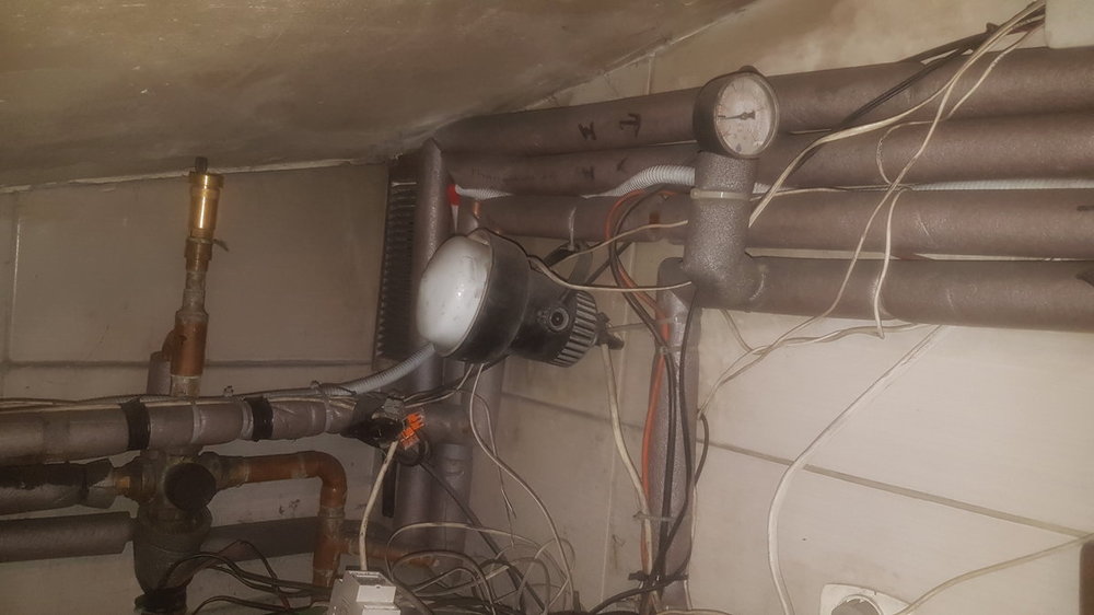

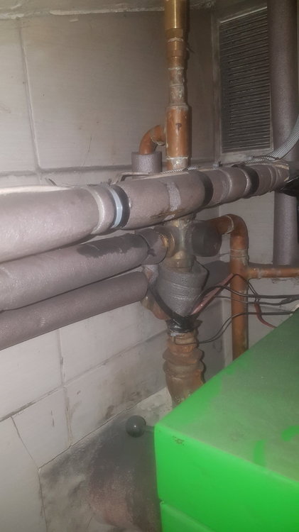

Witam serdecznie.
Mam nastepujacy problem piec co elektromet 15kw, z dwoma pompami jedna na co droga na cwu, obieg otwarty,woda w instalacji uzupelniona:) ,za piecem zawor 4droznny, i od jakiegos czasu mam nastepujacy problem,przy ok 45 stopniach na piecu, zaczyna skakac cisnienie i zaczyna walic w piecu jakby sie gotowała woda a zaznaczam ze na piecu mam 45 stopni. Po parunastu minutach walenie(gotowanie)ustaje.piec jest odpowietrzony, grzejniki też, woda w instalacji jest uzupełniana. Pomocy co to może  być???
Może pompa strajkuje albo jakiś zawór 4d czy 3d
Ja bym sprawdził kondensator w pompie bo tak jak by chciała pompować a jednak nie może zaskoczyć
Jest to wydatek max 6zl nie zaszkodzi.
Czy ta sytuacja jest nie zależnie od tego czy pracują obie pompy czy przy pompach stojących.
Przydałby się schemat lub fot okolic kotła  i jego podłączenia do inst.
To nie jest wina pomp bo podmienialem z innymi i sytuacja jest identyczna.czy mozliwe ze zawor 4drozny szwankuje i daje takie objawy?
Niezależnie.dzieje sie tak przy włączonych i wylaczonych pompach
Nie bardzo rozumie co znaczy na full bo ten zawor mam na tyle głupi  że  kręci  sie dookoła i nie ma zadnej podzialki i wsumie nigdy nic przynim nie kombinowalem
Edytowane przez Parior88
Jutro wysle zdjecia bo teraz w pracy siedzę,  ale temperatura idzie na grzejniki taka sama jak jest na piecu
Witam ponownie, problem dalej nie rozwiazany.z tym ze doszedlem do wniosku ze problem jest chyba w piecu, bo podczas rozpalania przy reszcie wodnym temperatura jest tak ogromna ze zaczyna sie gotowac, tylko pytanie dlaczego ta temperatura jest na dole pieca a na górze jest tylko ok 45stopni
Skąd wiesz, że masz 45*C ? Może sterownik okłamuje ?
