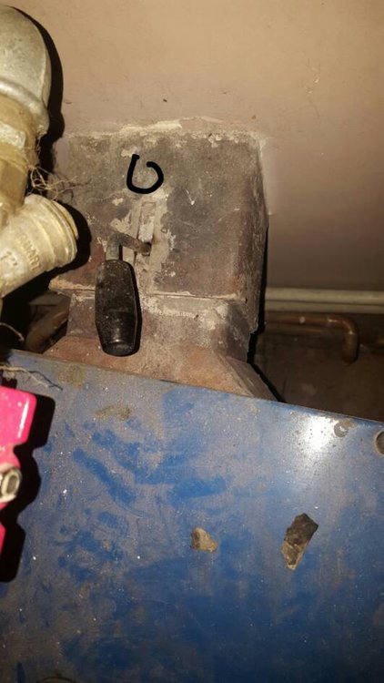

Tu go ten czujnik spalin

Masz oczywiście rację,może tam być ale sugeruję abyś otwór wywiercił raczej z boku rury bo wtedy nie sfajczysz przewodu. I raczej bliżej czopucha,będzie wiarygodniejszy odczyt temperatury spalin. Otwór wierć dopiero gdy dostaniesz sterownik, samo Ci wyjdzie gdzie i z której strony trzeba to zamocować.
A dużo ten czujnik odsłonić w tej tuleji ? Cały czy pół ? Już wszystko mam i grzebie powoli
Wysłane z mojego SM-G920F przy użyciu Tapatalka
rurkę sklepiesz z jednego końca żeby spaliny się tam nie dostawały, na drugim końcu możesz zrobić takie skrzydełka na boki to Ci rurka nie wpadnie do środka rury dymowej. Wkładasz cały czujnik  do tej blaszki na czujniku. Jaki sterownik kupiłeś?
St 28 pid
Podłączone. Piec trochę mały więc czujnik mogłem dać dalej ale w sumie jest ok piec się nagrzewa odpowiedni tempem nie za ostro chodzi cicho.. W końcu jutro zrobię kolejne próby i dam znać muszę jeszcze dokończyć troszkę

Hej. Trochę mnie wciagło ustawienie sterownika.. i testowanie... ogólnie zdało egzamin i jest dobrze tylko szkoda że piec taki mały. Mógłby by być wyższy znaczy większy wsad teraz uzyskuje 5-6 h i tyle chyba tylko wyciągne.
Moje parametry to temp spalin 330..
Dmuchawa max 45% mini 18
Po rozpaleniu.. temp spalin przy 55c na kotle 130..
Nie ma problemu już z gotują się woda bo gdy tylko ogien duży dmuchawa odrazu zwalnia i stara się trzymać max te 330 czasem przekroczy ale to na chwilę . ogólnie dobra sprawa jestem zadowolony 580 zł w ten piecvto trochę dużo... ale chociaż mam spokój. I być może kiedyś pójdzie w drugi piec jeśli się zdecyduje na c.o

Przy rozpalaniu może być 330*C, po rozpaleniu ustaw raczej na 250-260*C . Nadmuch 30-35%. Moc min.dmuchawy 0, maks. 30-35% .No ale to Twoje zabawki i Ty decydujesz .Mówiłem Ci że będzie to trafiony zakup, lepszy niż mechaniczny miarkownik. Cieszę się że Ci to wszystko wyszło.Powodzenia. :rolleyes:
0 to na węgiel by mogło być teraz palilem trochę miałem to żeby nie gasl 18. A 140 jest bo domykam czopuch trochę. Tak to właśnie koło 250
Nie spieram się tylko po co przymykać szyber? Ja mam maks spaliny na 250 stopni i początkowo sterownik utrzymuje w tych granicach, potem też jest tak jak piszesz, czyli w granicach 100-150*C. PID tym wszystkim zawiaduje. Miałem nie palę więc nie wiem,pewnie masz rację. Najważniejsze że Ci poprawnie działa sterownik i jesteś zadowolony.
