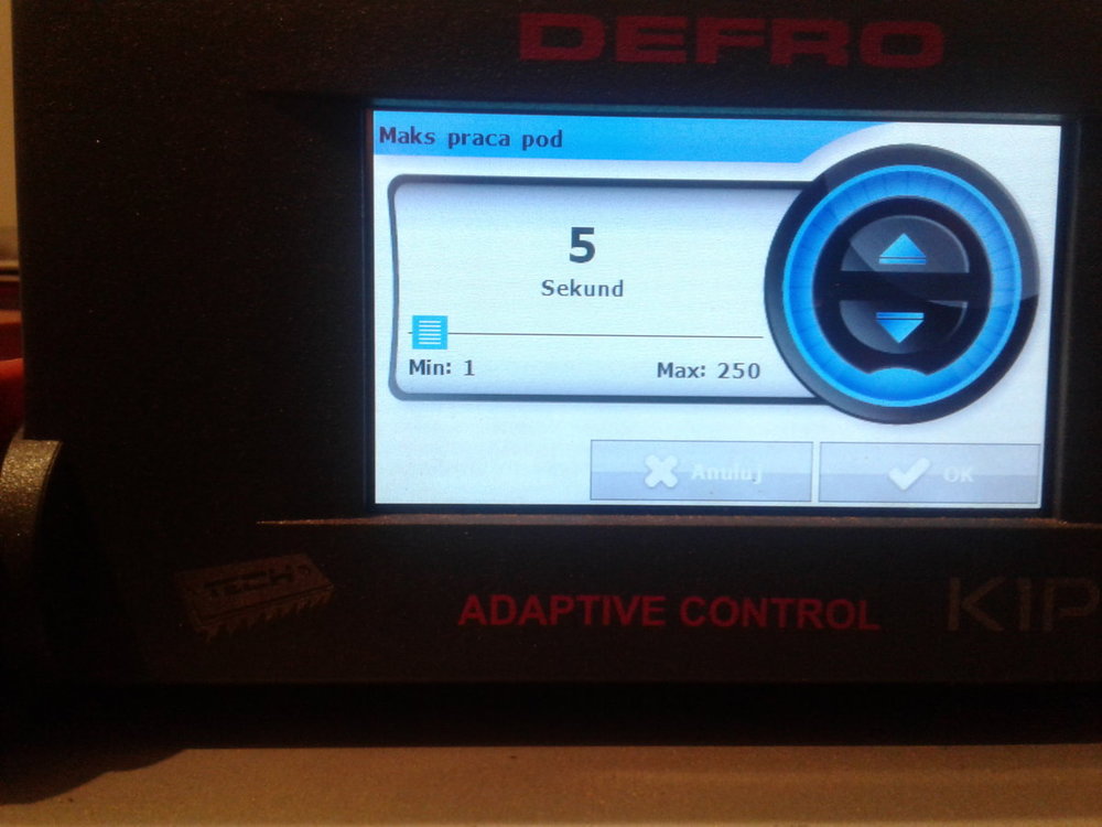

podniosłem podawanie min 4 sek max 8 sek. przerwa min 70sek max 110. zobaczymy. Jak nie pomoze to chyba przejde na reczne ustawienia bez pidu , tylko przy dużych skokach temp trzeba zmieniac co i raz ustawienia żeby tem nie spadała
To max spalin masz 260° w ustawieniach serwisowych? Jak tak to ustaw na 220°  Piec powinien (algorytm) szybciej reagować na spadek temp. na kotle. Czemu taka moja reakcja? Piszesz, że w paleniu recznym osiąga piec zadaną czyli szybki masz spadek i trzeba to przyspieszyć w pid.

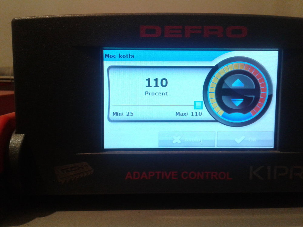

Rece mi już opadają do tego pieca... wziełem przed chwila wszystko do ustawien fabrycznych. ustawiłem temp 63 zadana i moc kotła na 110%

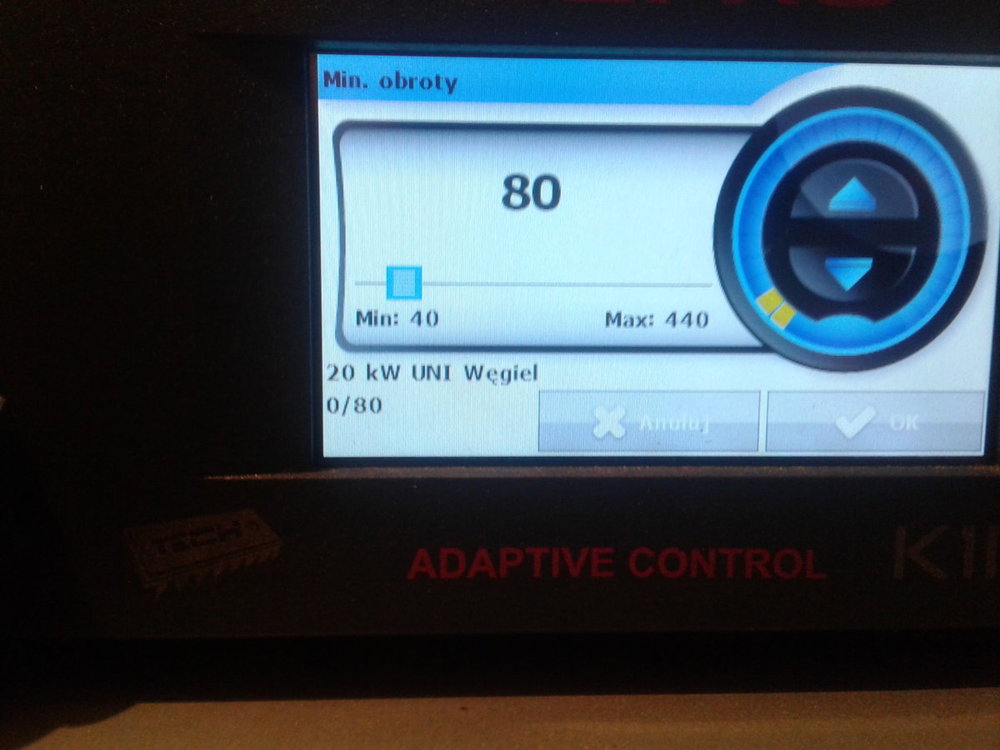

Wiecie może jak ustawić piec w ustawieniach serwisu chodzi o moc bo mam 20 kw. piec defro duo uni i sa dwa oznaczniki
20 kw RET I 20 kw UNI.  CO ZAZNACZYC??
20kW UNI bo piec masz 20kW, a palnik UNI

Ustawiłem od razu na 220. i podniosłem moc kotła na 110 % wyczytałem ze jak jest słaby eko to tez może pomóc. Na razie rosnie temp ;D
Eko też, ale musiałbyś mieć jakiś brunatny :) Mocniejszy = mogą być klopoty jak takiej mocy potrzebujesz

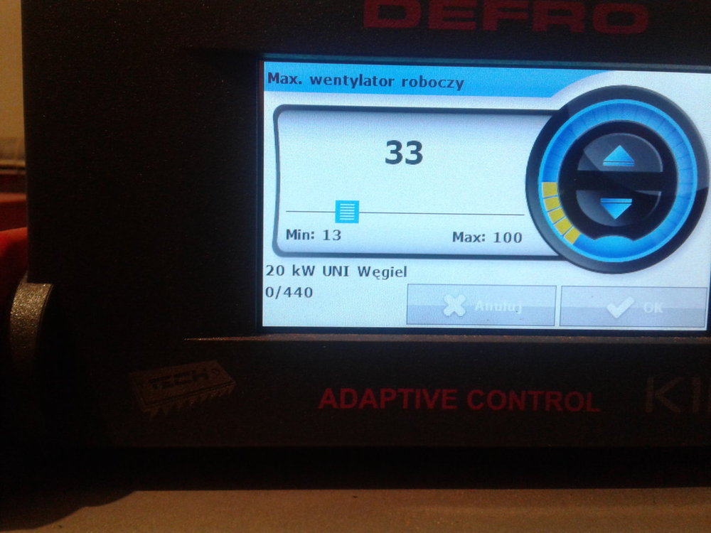

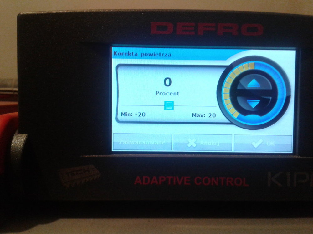

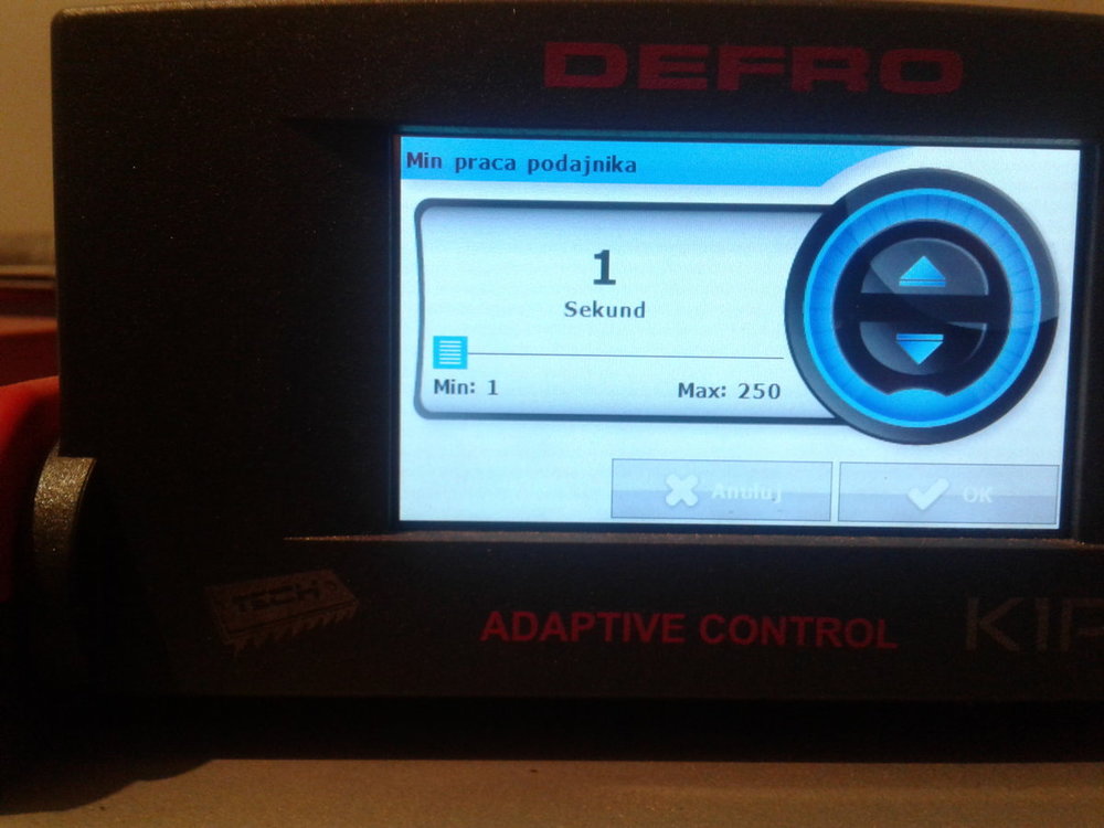

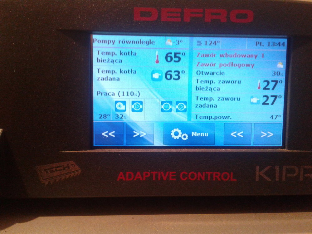

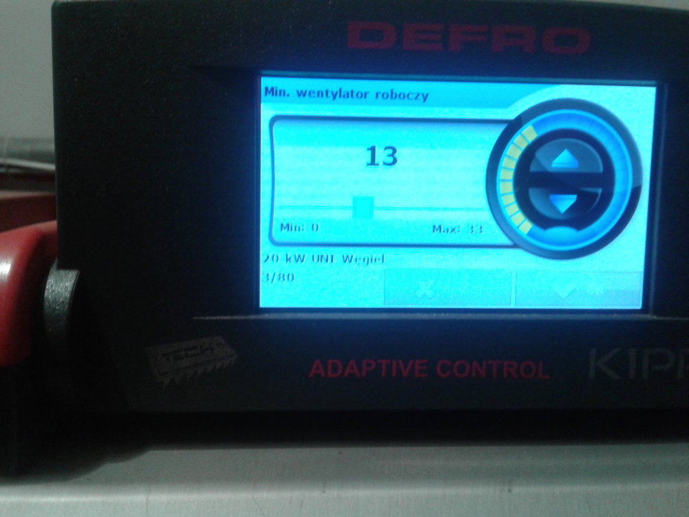

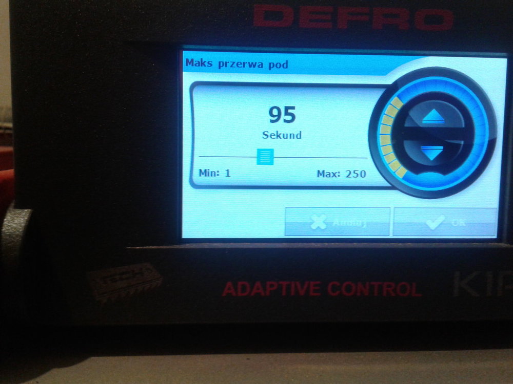

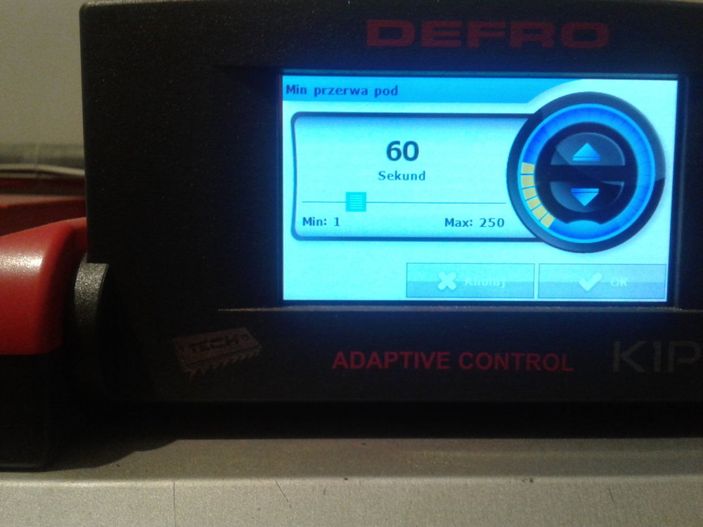

Hejka chłopaki. Wczoraj jak przywróciułem piec do ust.fabrycznych jak na razie jest fajnie. temp się trzyma 63-65 stopni. Spakanie chyba wyjdzie tez ok bo wczoraj o 17;00 zasypałem 24kg i patrze ze do dziś do 17 starczy spokojnie wiec spalanie będzie 20-24kg na dobe. Delikatnie przestawiłem ustawienia żeby nie zwariował piec znowu.Wrzuce pare fotek to może wy cos podpowicie jeszcze co zmienić i czy jest dobrze. Dodam ze w nocy było -8 stopni to chyba dobrze jak piec sobie razdzi w takiej temp.
Mam pyt co chodzi o NADZUR PIECA. Po przekroczeniu 63 stopni jaka jest zadana nie powinien wejść w nadzór????bo jakma 65 stopni to nadal jest praca.

To znaczy co przestawileś?
Tak myślę, że powinieneś tylko przestawić moc z 110% na 100% i dłużej poczekać na ustabilizowanie algorytmu. I tyle.
Max spaliny zmniejszone żeby szybciej reagował algorytm na spadek temp. na kotle. I tak zostawiamy.
Piec ma pracować przy zadanej lekko ją przekraczać. To jest właśnie zadanie algorytmu PID. Po przekroczeniu zadanej o 5° piec przechodzi w nadzór.
Edytowane przez gilal
Czyli piec wejdzie w nadzór jak przekroczy 5 stopni od zadanej temp????Czyli jeszcze tak nie było max było 66 stopni.
A zmieniłem przerwe podawanie min z 40 sek na 60 sek i max z 70sek na 95 sek
moc kotła już mam na 100%

Szkoda, że tak zmieniasz. Tak jak pisałem tylko moc w dół, max spaliny tak jak mówiłem, a reszta fabrycznie.
I dać czas sobie i dla pieca/sterownika
Zadaniem PID jest utrzymywać temperaturę zadaną na kotle i jej mocno nie przekraczać. Jak czesto wchodzi w nadzór to moc kotła w dół.
