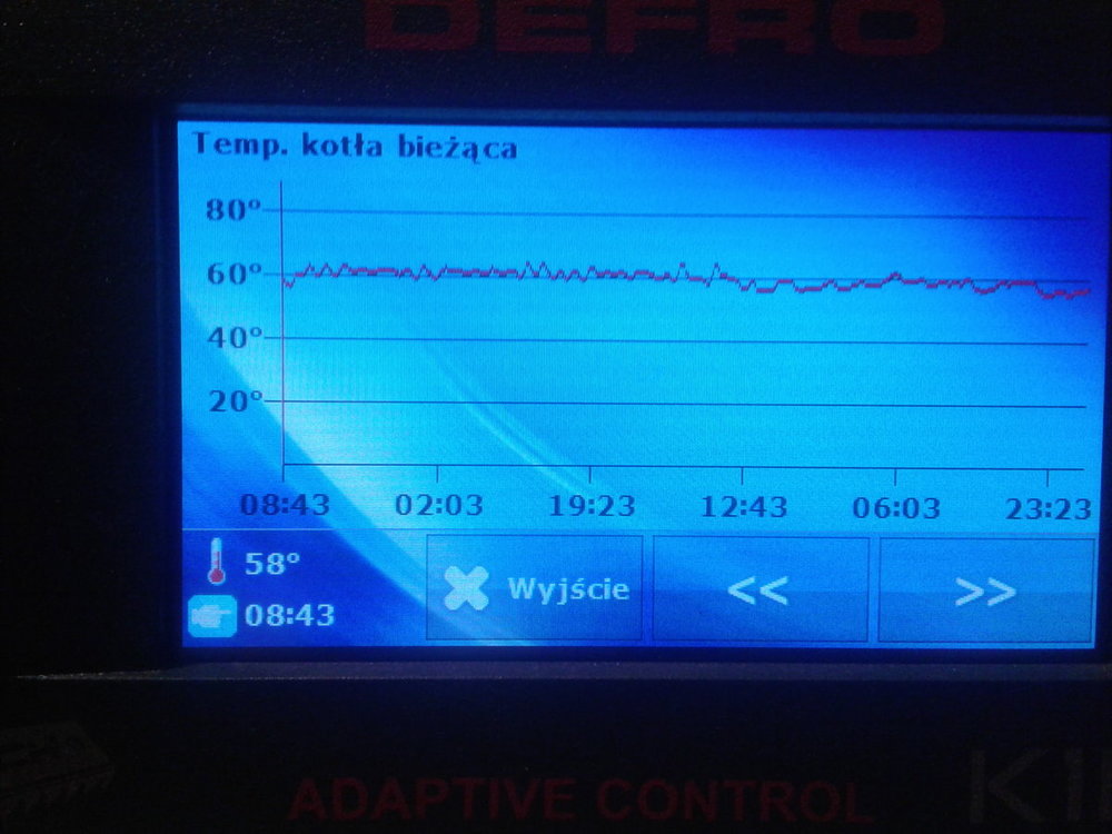

Piec defro duo uni 20 kw. Nie moze dobic do temp zadanej na pidzie. POMOCY!!

No właśnie piec zadko dochodzi do zadanej przeważnie jest 59-61 stopni a zadana 62 jest. Od czwartku może doszedł do temp zadanej z 5 razy. Pompki mam na 3 biegu teraz. zmniejszyć na 2. Pompa podłogowa i CO.

Hej. Widze ze piec ładnie pracuje utrzymuje się temp przeważnie jest 62 a nawet 64 zauważyłem. WRZUCE WYKRES. Pompki zmiejszyłem i chyba pomogło temp na piecu się utrzymuje a dziś było -8 stopni.

Tu jest chyba coś nie tak:( jak to piec nie może w ogóle dobić do temperatury zadanej. Rozumiem jak długo mu to zajmuje czasu, ale że w ogóle to raczej mało prawdopodobne, tym bardzie, że jak czytam dom jest dość dobrze ocieplony i spalanie też dość duże to fakt. Ja mam 30kg/24godz. ale dom nie ocieplony i jakieś 180m2 do ogrzania a strop na poddaszu ocieplałem niedawno 15cm wełny a było wcześniej 5 cm gdzieś styropianu i wylewka ale piec nie miał problemów z dogrzaniem domu i dobiciem do 65*C nastawy na piecu a mam defro 15kw eko lux ( co prawda na górze było zimniej o jakieś 1-1,5 *C, teraz jest znaczna różnica na lepsze). Porównywałeś kopczyk na retorcie z tymi jakie są na zdjęciach na forum? Nie wyrzuca ci niespalonego ekogroszku? A może masz nastawione jakieś obniżenie temp.  na kotle.
Witam teraz jak podniosłem podawanie max na 7 sex to temp doszła do 62 stopni. Chce ustawić na 65stopni i chyba podniosę moc kotła na 100%. I zobaczę jakie wyjdzie spalanie eko na dobe.
