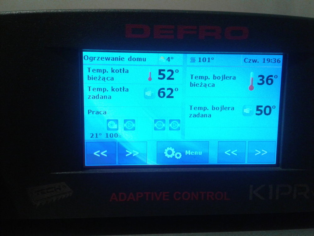

Piec defro duo uni 20 kw. Nie moze dobic do temp zadanej na pidzie. POMOCY!!

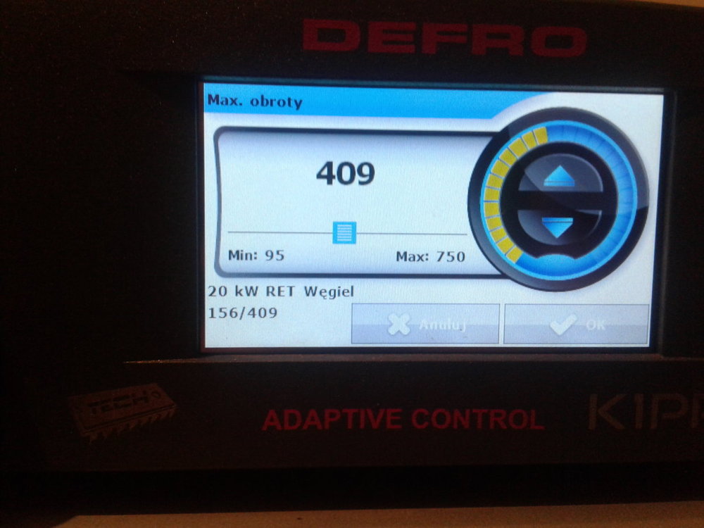

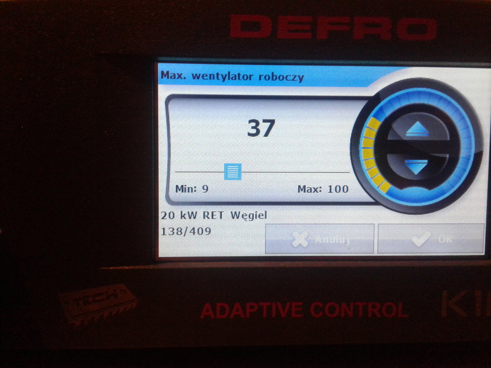

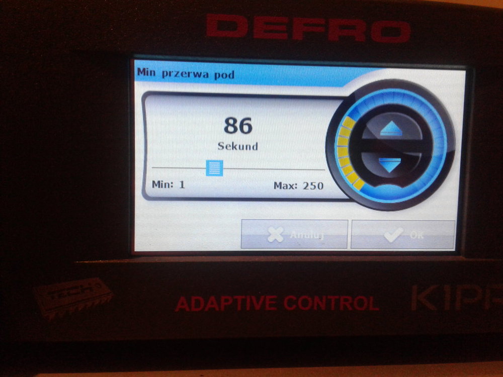

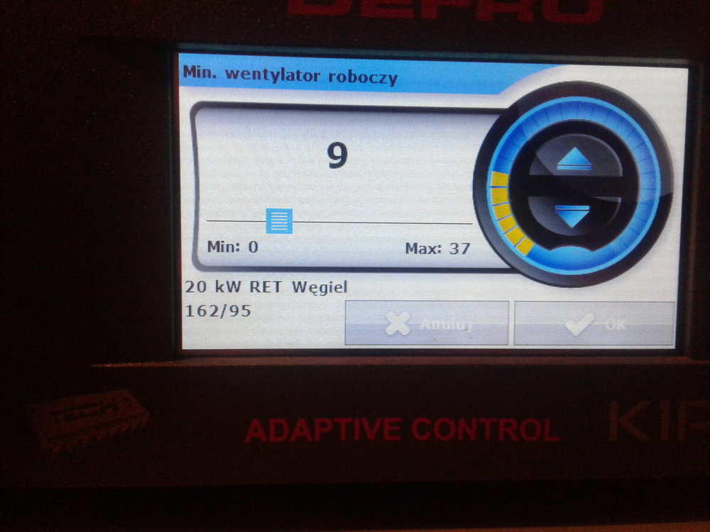

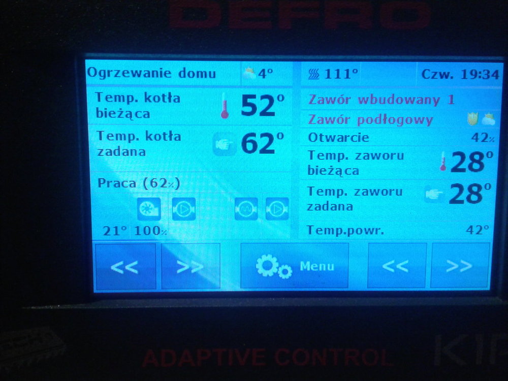

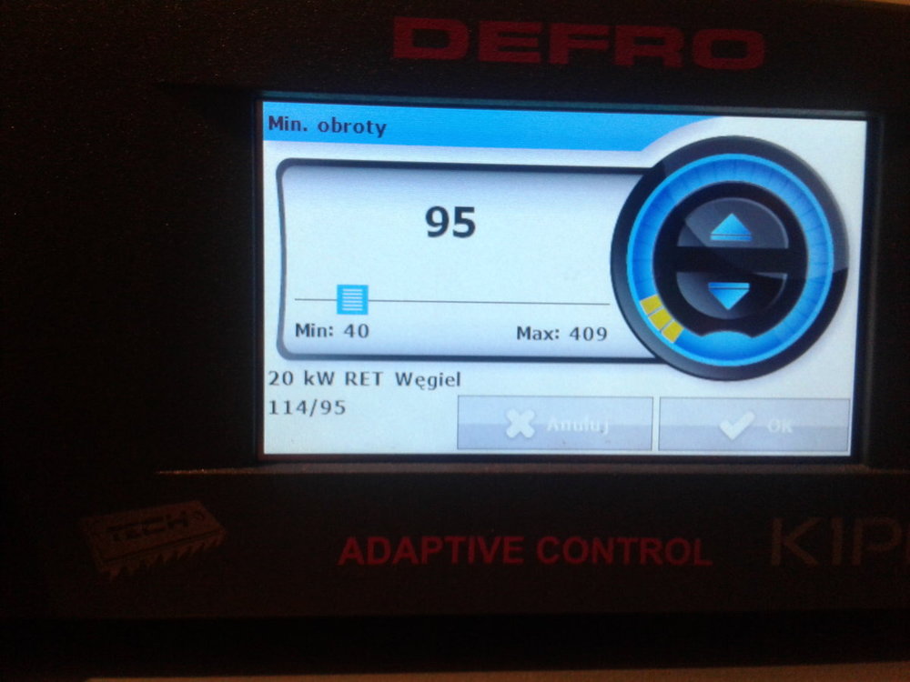

Witam proszę o pomoc. Mam piec defro duo uni 20 kw chodzi na pidzie.Nie może dobic do zadanej temp. Podrzuce zdjęcia z moimi ustawieniami. Z góry dziekuje.

  • Nigdy tego pieca nie ustawisz, bo nie czytasz to co sie do ciebie pisze. Skaczesz co chwilę z ustawieniami a piec to nie samochód nie reaguje od razu. Wrociles do ustawien fabrycznych i pierwsze co zr
  • Witaj Myślę, że tryb "pompy równolegle". Moim zdaniem lepiej jest jak pompy tłoczą wodę cały czas (nie CWU), a regulować (krzywa grzewcza /pogodówka) na mieszaczu. Przy eko myślę, że taki tr

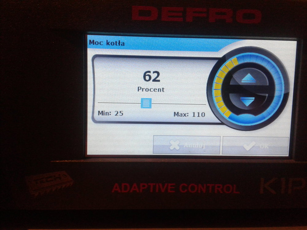

  • Witaj To znaczy co przestawileś? Tak myślę, że powinieneś tylko przestawić moc z 110% na 100% i dłużej poczekać na ustabilizowanie algorytmu. I tyle. Max spaliny zmniejszone żeby szybci
Witaj
Widać na pierwszym zdjęciu moc kotła masz ustawioną na 62%. Ustaw na początek 80% Piec ma za małą moc aby wszystko (z tego co widać na innych zdjęciach) dogrzać. CWU też sporo zabiera ciepła.
Ustawić wyższą moc i cierpliwie poczekać :)

Jeżeli palisz z PID to na razie nic nie kombinuj. Tak jak pisałem, zwiększ moc bo teraz masz ograniczoną. Jak wszystko dogrzeje i się ustabilizuje, a piecyk będzie wchodził w nadzory to dopiero będziesz zmniejszał moc kotla. Ale też stopniowo

Zwiekszyłem moc do 80 procent. A może przykrecic szyber na czopu do komina na półowe??

poczekam oł godz i zobaczymy co z temp. teraz jest 54stopnie już o 10 min
Oj pewnie trochę więcej trzeba, ale może będzie szybciej
teraz spadło do 53..zobacze później. temp spalin mam 122

Moc 100% a nie 80%.
Piec musi się ustabilizować a właściwie instalacja.
Tak jak kolega wyżej pisał, wejdzie w nadzór to zmniejsz moc do 95% i obserwuj i nic nie zmieniaj w menu servis.
Kolejna sprawa to niska temp powrotu

Wyłącz ochronę powrotu.

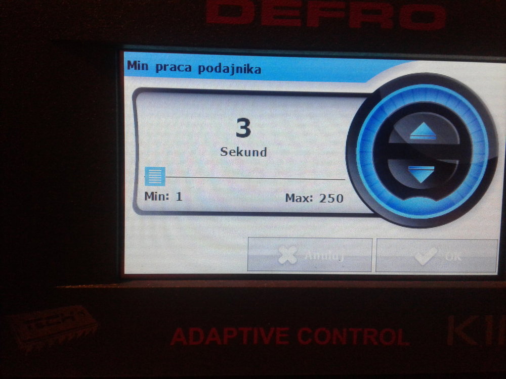

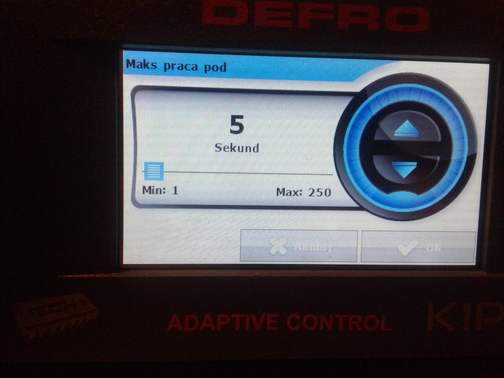

ogólnie piec dochodzi do zadanej temp 62 stopnijak było wczoraj na plusie.Zobacze dziś bo maja być mrozy jak będzie.Powrot mam 47 stopni teraz a ochrona powrotu wyłaczona. Dodałem tylko max praca podajnika na 7 zamiast 6 sek.
A jaka powinna być temp spalin?? imoc pieca???100% czy mniejsza??
ale widze ze ogólnie ma ciężko dobic do 62 stopni..
Witaj
Jaką teraz masz ustawioną moc kotła?
moc kotła mam ustawiona na 80 procent. powinienem zwiekszyc??
