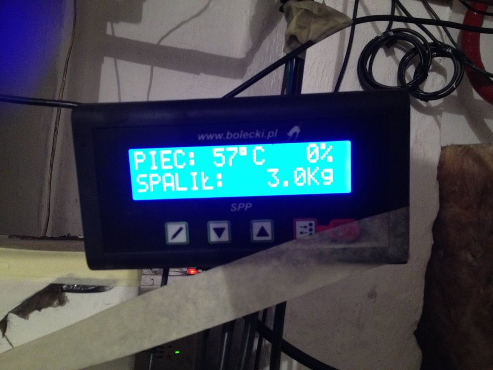

audilhr Opublikowano 17 Stycznia 2019 #14 Opublikowano 17 Stycznia 2019 Co znaczy duże odzczednosci ja w lecie na 3 osoby i 300l cwu spałam 4kg na dobę
YaroXylen Opublikowano 17 Stycznia 2019 #15 Opublikowano 17 Stycznia 2019 3,90kg ...... + parę kWh do rachunku :)) Yaro
mafik Opublikowano 17 Stycznia 2019 #16 Opublikowano 17 Stycznia 2019 A ja latem grzeję bojler prądem i mnie to kosztuje ok. 70-80zł m-cznie
eliks Opublikowano 17 Stycznia 2019 #17 Opublikowano 17 Stycznia 2019 Rodzice mają zapalarkę w Defro Sigma (3ci sezon). Sprawdza się genialnie w okresach przejściowych. Dopłata do niej wtedy to koło 1100zł .
marcus312 Opublikowano 17 Stycznia 2019 #18 Opublikowano 17 Stycznia 2019 W dniu 17.01.2019 o 12:58, YaroXylen napisał(a): 3,90kg . Rozwiń Ja miałem rekord 3 kg.
