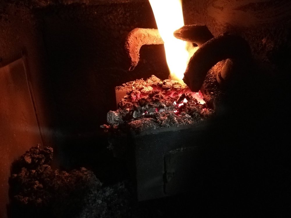

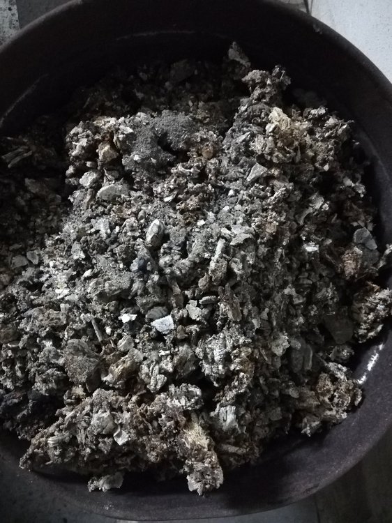

Pokaż jak wygląda palnik jaki masz popiół
Witam, tak mam ruszt awaryjny, sterownik Klimosz Komfort RT-16
co do palnika i popiołu jutro wrzucę zdjęcie

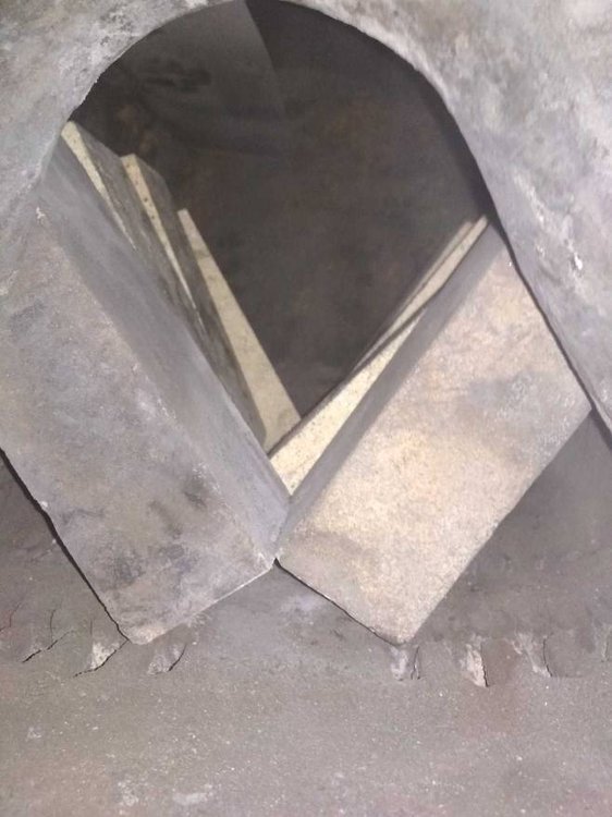

Spróbuj wsadzić na ruszt szamoty w kształcie litery v a na górze pod wymienmikiem wstawić blachę c472820c0b8c8443da51dba5ac462c27.jpg

Przesyłam zdjęcia palnika oraz zdjęcie popiołu

nie myślałem o tym, o ile podniesie się temp. w piecu po zamontowaniu tych cegieł? chodzi o to że teraz mam 65 st. jak włożę cegły nie będzie 80 st?

Skoro MSZ ustawione 65 to tyle będzie trzymać. Oszczędzasz na tym że spaliny nie uciekają prosto w komin a nagrzewaja szamot. Temp spalin jest dużo niższa. Wpisz w Google sanki do pieca, też fajny pomysł jak ktoś ma umiejętności lub znajomości.

Ja mam panowie większy piec od was pale w pid i mam siwo w kotle wszystko kwestia ustawień. Smola za bardzo dmuchasz jak dla mnie to ma być spokojny ogień a nie jak z silnika rakietowego. Kiedy uszeczelniales retorte?
