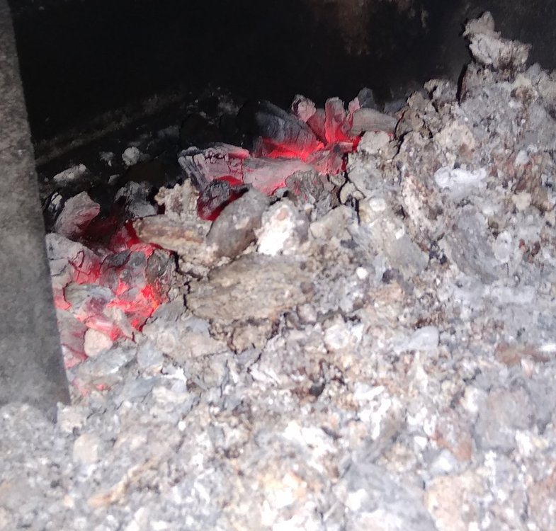

Na mniejszej dmuchawie bardzo dużo sadzy i spieków ( wielkie kawały posklejanego popiołu.
U góry jest 24/25 stopni. Przy grzejnikach odkręconych na 2.

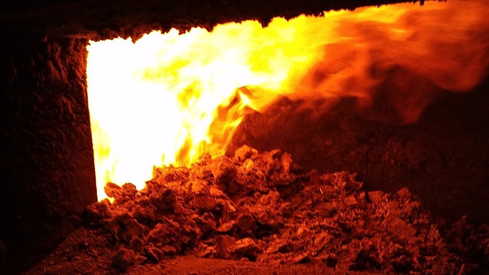

Poniżej zdjęcia przed pierwszym podaniem. I po podaniu ostatnim ,który dobija do temperatury zadanej.
W podtrzymaniu pracuje max 30 min i znów wł. się tryb pracy.

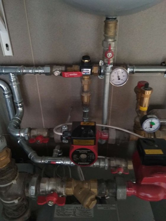

Jak masz zrobione obnkzenje temp podllgowki?
Wysłane z mojego HTC U12+ przy użyciu Tapatalka
Obieg otwarty z obiegiem zamkniętym połączony wymiennikiem ciepła, a w obiegu zamkniętym dodatkowo na odnodze do podłogówki zawór 3d
