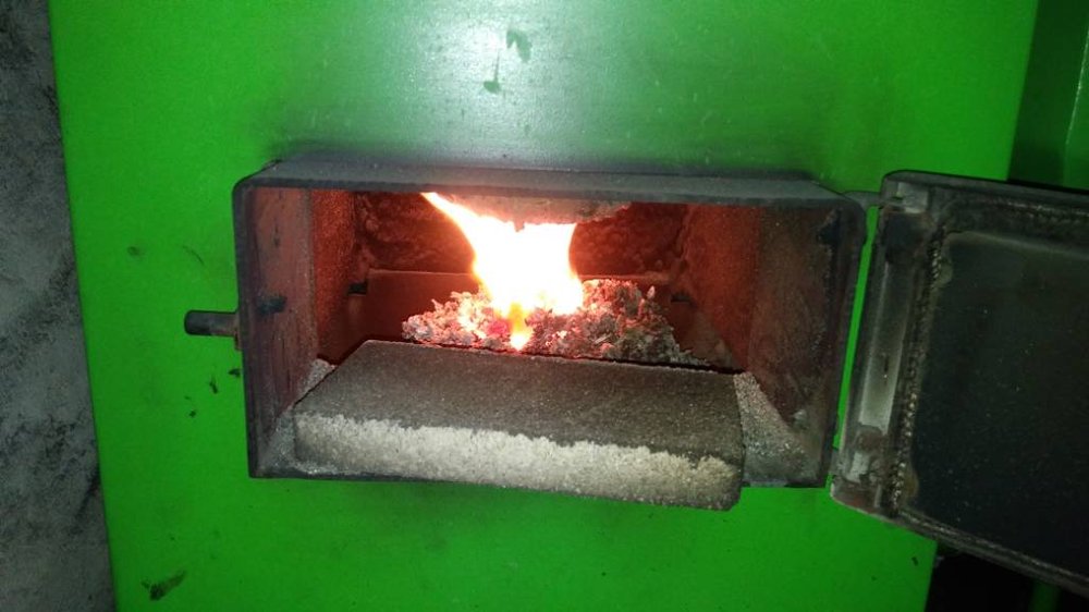

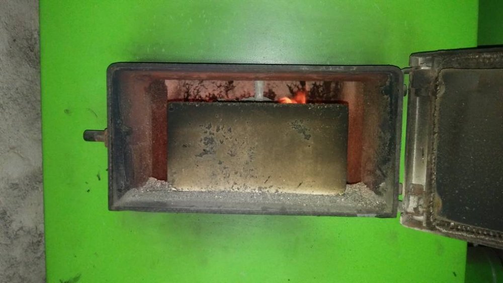

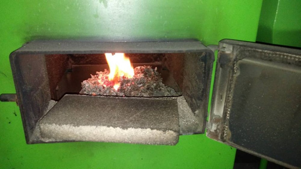

Kociol 25 kw ustawiony na 15 kw maks
Tem 56-62, obecnie non stop 60
Spalanie od 25 kg do 37 kg w zaleznosci od pogody i temp na piecu
Na kaloryferach glowice danfos ustawione na 3,5
W domu wg zony zimno mnie goraco
Wg termometru w salonie 25 stopni na okraglo
Paliwo czarn perla/czeski ekogroszek/pellet z luski slonecznika, 1/2/1
Co 4 dni laduje zbiornik120-140 kg, wyciagam popiol jakies 8 kg popiolu jak maka
Raz w miesiacu czyszczenie kotla
Mam takie kalafiory jak na fotce lekko spadaja
Wielu z nas pisze o spiekach i problemach i nie wiem
Zastanawiam sie czy aby za bardzo nie sie z nimi nie polubilem
Albo szukam dziury w calym
Dalem na drzwiczki cegielke - drzwiczki nie sa takie goroace, roznicy w kalafiorach nie robia
Pozdrawiam5111a424665909784e6d63cbe32b8017.jpgc56708edeb169a4dd622d6a6f0f78966.jpg4d9db5d39ce51ac53c279d88a064af0f.jpg
Ze względu na cegłę ( interesujące rozwiązanie , ciekawe o ile obniżyły temperaturę drzwiczek ) nie widać dokładnie paleniska ale Twoje spostrzeżenie o zaprzyjażnieniu się ze spiekami wydaje się racjonalne. Moim zdaniem , niewielkie spieki  - jeżeli nie przeszkadzają w procesie palenia - są do zaakceptowania i nie warto poświęcać całej energii na zupełną ich likwidacje , tym bardziej że często to jest niemożliwe.

Roznica Temperatur dzwiczek jest odczuwalna, wczesniej nie dalo sie ich dotknac teraz bez problemu, musze to jeszcze troche doszlifowc
Jesli chodzi o te kalafiory zmniejsze powietrze z 40% na 30% jak nic nie zmieni to se daruje
