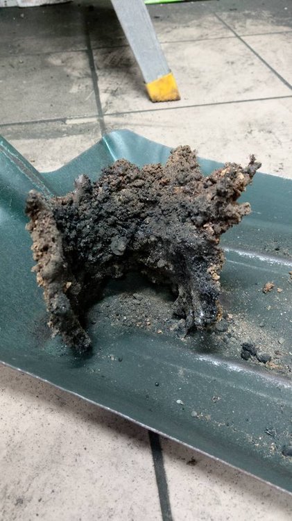

MikiQ Opublikowano 5 Stycznia 2019 #1 Udostępnij Opublikowano 5 Stycznia 2019 Od pewnego czasu borykał się ze spiekami w swoim piecu. Od kilku lat palę tym samym pelletem Varmo. W resorcie tworzy się coś takiego jak na zdjęciu. Nie raz nawet jestcala retoryka w kółko zaklejona. Powietrze nie chce przekazywać, pięć nie osiąga temp i się wyłącza. Podpowie ktoś co mógłbym zrobić? Próbowałem przysłaniać wentylator klapka ale wtedy zaczyna pięć zarasta sądzą a i tak nie wiele to pomogło. Biegu wentylatora na 1 nie mogę zmniejszyć bo wtedy ma za małe obroty i nie osiąga temperatury. Poradzi ktoś coś? Wysłane z mojego HTC U12+ przy użyciu Tapatalka Odnośnik do komentarza Udostępnij na innych stronach Więcej opcji udostępniania...
Andrzej_M_ Opublikowano 5 Stycznia 2019 #2 Udostępnij Opublikowano 5 Stycznia 2019 Godzinę temu, MikiQ napisał: ,,,, Od kilku lat palę tym samym pelletem Varmo. ,,,, To nie jest ten sam pellet, przeszedł sporą modyfikacje technologiczną (na plus). Godzinę temu, MikiQ napisał: ,,,, Od pewnego czasu borykał się ze spiekami w swoim piecu. ,,,, Sprawdź stan ślimaka w podajniku. Odnośnik do komentarza Udostępnij na innych stronach Więcej opcji udostępniania...
MikiQ Opublikowano 5 Stycznia 2019 Autor #3 Udostępnij Opublikowano 5 Stycznia 2019 Tzn.? Ślimak będzie miał aż taki wpływ? Myślałem że powietrze. Wysłane z mojego HTC U12+ przy użyciu Tapatalka Odnośnik do komentarza Udostępnij na innych stronach Więcej opcji udostępniania...
Andrzej_M_ Opublikowano 5 Stycznia 2019 #4 Udostępnij Opublikowano 5 Stycznia 2019 Możesz to w prosty sposób sprawdzić bez rozbierania podajnika opału. Jest sobota, to bez przeszkód możesz trochę bałaganu w kotłowni zrobić. Musisz przede wszystkim wygasić palenisko. Na szybko można to zrobić wygarniając ręcznie rozgrzany opał do pojemnika z wodą. Następnie uruchom podajnik ręcznie, by wypchnąć pozostałości nadpalonego opału. Opróżnij dokładnie popielnik, zawartość popielnika wynieś w bezpieczne miejsce na zewnątrz domu. Jeżeli masz w kotle pojemnik na popiół go wstaw na swoje miejsce (oczywiście czystego). Uruchom ręcznie podajnik, na czas potrzebny na wypchnięcia około kilograma opału (kontroluj organoleptyczne temperaturę obudowy silnika podajnika). Porównaj strukturę opału w zasobniku z tym opałem, który opadł do pojemnika popielnego. Odnośnik do komentarza Udostępnij na innych stronach Więcej opcji udostępniania...

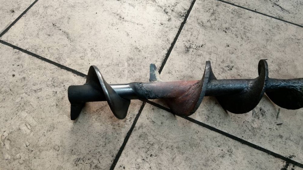

MikiQ Opublikowano 7 Stycznia 2019 Autor #5 Udostępnij Opublikowano 7 Stycznia 2019 Na zdjęciu poniżej ślimak. Czy tutaj czegoś brakuje czy to tak powinno być? Wysłane z mojego HTC U12+ przy użyciu Tapatalka Odnośnik do komentarza Udostępnij na innych stronach Więcej opcji udostępniania...
Gość berthold61 Opublikowano 7 Stycznia 2019 #6 Udostępnij Opublikowano 7 Stycznia 2019 Trochę przegrzane jest ale tak to ma wyglądać , ta końcówka to przeciwzwój , w innych są też taki jak by pazur a wszystko po to aby trochę zruszać palenisko . Ale sfatygowany ten ślimak już dosyć jest , sprawdzałes czy prosty . Odnośnik do komentarza Udostępnij na innych stronach Więcej opcji udostępniania...
MikiQ Opublikowano 7 Stycznia 2019 Autor #7 Udostępnij Opublikowano 7 Stycznia 2019 Nie sprawdziłem. Wziąłem go i pojechałem do gościa żeby mi zrobił nowy. Na jutro ma być. Czy stan tego ślimaka mógł powodować takie spieki?Wysłane z mojego HTC U12+ przy użyciu Tapatalka Odnośnik do komentarza Udostępnij na innych stronach Więcej opcji udostępniania...
Gość berthold61 Opublikowano 7 Stycznia 2019 #8 Udostępnij Opublikowano 7 Stycznia 2019 Ślimak raczej odpada , prędzej za dużo wiatru i za krótkie przerwy między podawaniem , zmniejsz ciutke powietrze i wydłuż czas przerwy w podawaniu , niech poleży spokojnie i sie powoli spala bo to przecież nie palnik acytylenowy. Odnośnik do komentarza Udostępnij na innych stronach Więcej opcji udostępniania...
MikiQ Opublikowano 7 Stycznia 2019 Autor #9 Udostępnij Opublikowano 7 Stycznia 2019 Powietrza już nie mogę zmniejszyc-klapka zamknięta prawie całą a obrotyna 2. Na 1 nie mogę dać bo się w ogóle nie chce palić. Do tej pory wszystko bylo w miarę ok. Od kilku tygodni tak sieb pier...li. Wysłane z mojego HTC U12+ przy użyciu Tapatalka Odnośnik do komentarza Udostępnij na innych stronach Więcej opcji udostępniania...

Andrzej_M_ Opublikowano 12 Stycznia 2019 #13 Udostępnij Opublikowano 12 Stycznia 2019 Nie śledzę na bieżąco forum, wiec umknął mi Twój temat. W dniu 5.01.2019 o 16:53, Andrzej_M_ napisał: ,,,, Porównaj strukturę opału w zasobniku z tym opałem, który opadł do pojemnika popielnego. Zrobiłeś doświadczenie ?. Proponowałem je po to, by nie wyciągać ślimaka. Ślimak ewidentnie uszkodzony. Czwarty i piąty zwój (licząc od końca) są nie tylko cieńsze ale mają mniejszą średnice. Powoduje to, że granulki pelletu są wciskane pomiędzy wewnętrzną ściankę podajnika a ostre krawędzie zużytych zwojów ślimaka. Pokruszony pellet węglowy ubija się w następnych zwojach ślimaka, powodując zwiększenie oporów przesuwu pelletu, ale także jego dalszą destrukcje. Dotarłszy do paleniska, rozdrobniony pellet węglowy powoduje zaburzenie przepływu powierza z kanałów napowietrzających palenisko. Odnośnik do komentarza Udostępnij na innych stronach Więcej opcji udostępniania...
