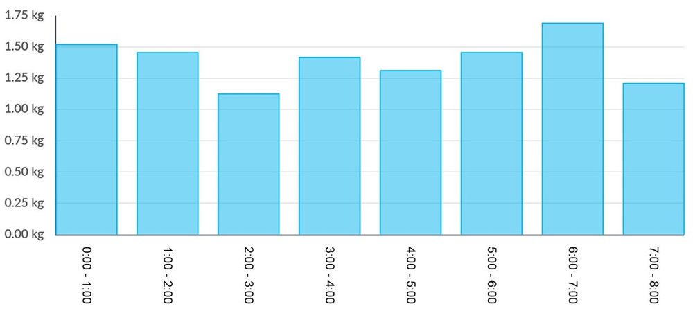

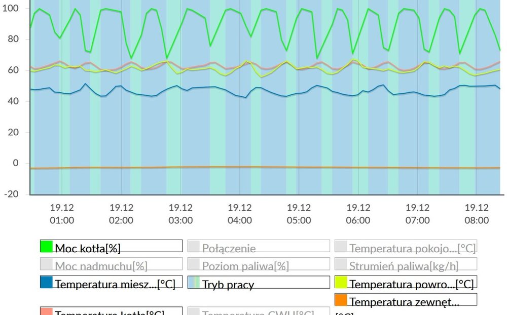

Czyli wychodzi ok 30kg na dobę. Mam Seko Maxx Le 17 kW czyli praktycznie prawie taki sam kocioł. Spalam teraz czyli przy temp 0 do -3 ok. 33kg groszku na dobę. Wyniki sprawdzam codziennie po wieczornej korekcie ustawień, na wykresach za okres od północy go 8 rano (brak zakłócen). Bawię się już tak prawie trzeci miesiąc  no i cudów nie ma ciepło nie ucieka do komina czyli wszystko pochłania dom (dom mam podobny). Paliłem Ekoretem 24MJ teraz PIEKŁO żółtym podobno 27MJ (popiołu 2x więcej niż w opisie). Palę w trybie FL, w MinMax chyba spalał troszkę więcej. W tej chwili mam korektę podawania  -11% (bez korekty były spieki i niedopalony węgiel bo było go na retorcie za dużo) a korektę nadmuchu -0,1%, temp. na kotle ustawiona na 65*, sterowanie pogodowe zaworem 4D z krzywą 1.2, histereza kotła 2*, histereza nadzoru 0*. Spalanie aktualne 32,5 kg na dobę.
Jaret plus ma duży współczynnik spiekalności (25) stąd u ciebie te "gruzełki" może to spieki wtedy możesz spróbować zmniejszyć nadmuch w ustawieniach korekty nadmuchu palnika a jeśli to niedopalony groszek to zwiększyć nadmuch lub zmniejszyć korektą podawanie groszku.
Dzisiaj jeszcze raz wypróbuje polecany przez niektórych sposób palenia bez nadzoru czyli histereza kotła 1*, histereza nadzoru 5* moc minimalna 10% korekty paliwa i nadmuchu jak poprzednio tryb dalej FL. Przy groszku Ekoret ten sposób był gorszy zobaczy jak teraz. Jak nie będzie lepiej wrócę do wczorajszych ustawień z nadzorem.
Przykładowe wykresy z EkoNetu z dzisiejszej nocy:
