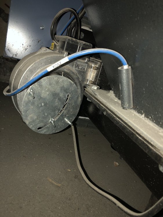

19doradzila firma produkujaca te kotly, jakby liczyc sezonowe dogrzanie piwnicy to 150m2- ale to sezon zimowy gdy naprawde ostro chlodzi, myslisz ze za duzo te 19kW? Co do klapy, to dokladnie tak jak myslisz to jeat wlot do wentylatora.
Odkrecilem to na maxa, bo przy mniejszych szczelinach wydaje sie ze bardziej sadza sie zbiera- myslalem ze to moze byc powod.

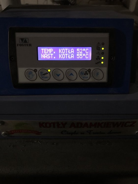

Sterownik to foster fuego plus.

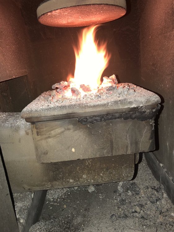

Co do palnika to zalacze zdjecie juz z podanymi ustawieniami(widac ze spieki sie pojawiaja)
I jeszcze kilka innych zdjec, sterownik, wentylator na mala szczeline i aktualne wypalanie(nie wypala od strony frontu-gdzie aparat)

Witam Kolegę.

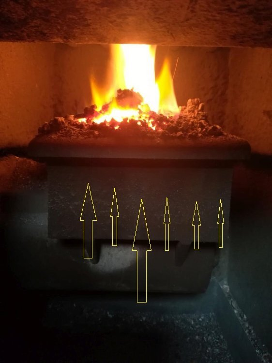

Dobrze koledzy sugerują o uszczelnieniu korony, jeśli nie dopala do strony twojej a ślimak kręci w prawo, to może być nieszczelność korony, najpierw zrób zdjęcie zupełnie z boku palnika tylko włącz lampę w telefonie.  Wyłącz na chwilę kocioł aby zniknął płomień i dopiero wtedy cyknij fotkę tylko nie dotykaj niczym powierzchni bocznej poniżej korony palnika aby zobaczyć ewentualny pył i smugi.Fotka przykładowa na dole postu. Oczywiście sposób z kartką papieru przy koronie również dobry. Po ponownym włączeniu kotła zmniejsz jeszcze wiaterek, obroty dmuchawy na 4 i obserwuj płomień aby nie zaczynał kopcić, jeśli po godzince będzie ok.to zmniejsz jeszcze do 3. Zmieniaj tylko jeden parametr nie częściej niż co godzinę, proszę abyś zapisywał każde nastawy , gdyż ułatwi to powrót w przypadku pogorszenia spalania!! Spieki robią się przeważnie z za dużego dmuchania w złoże węgla na palniku i oczywiście ze złej jakości opału, ale większość węgli nawet dobrych jak mocno dmuchasz to spieka żużel. Myślę że opanujesz ten opał i kocioł.Napisz jakim węglem opalasz. zrób zdjęcie popielnika i tego co zostaje po spalaniu.

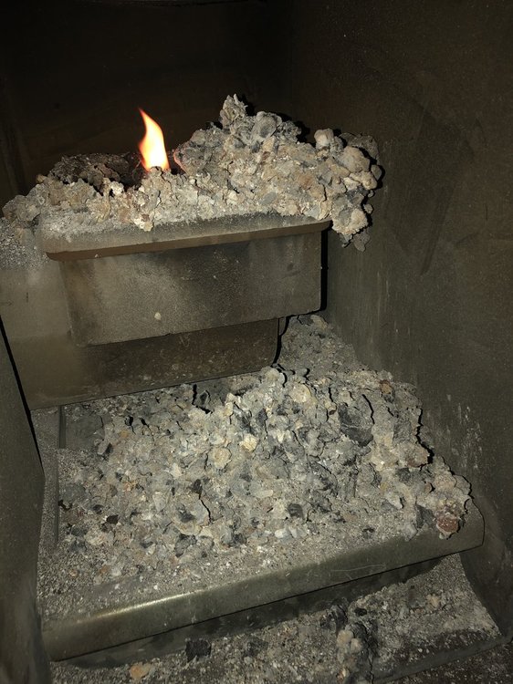

aktualnie, nad ranem palenisko wygladalo tak jak na zdjeciu, zgodnie ze wskazowkami obnizylem nadmuch o 1 tj. Do 4.

Na razie zostaw otwory, gdyż nikt nie grzebał to powinny być drożne. Pod palnikiem halny duje popatrz na fotkę.
Jedź kup uszczelniacz kominkowy jakikolwiek do 1200-1500stopni koszt ok.20zł. Najpierw wygaś kocioł aby ostygł i uszczelnij koronę. Od tego zacznij, gdyż reszta kręcenia w kotle jest bez sensu. Przy okazji wklejania koronki wyczyść wszystkie śmieci z wnętrza palnika, oczyść wszystkie otwory i szczeliny, skrobakiem i szczotką drucianą, wklej i ze dwie godzinki daj przeschnąć. możesz włączyć wentylator palnika to szybciej wysycha. I odezwij się. tutaj masz link jak to zrobić..https://www.youtube.com/watch?v=7q4ITLo4SGI

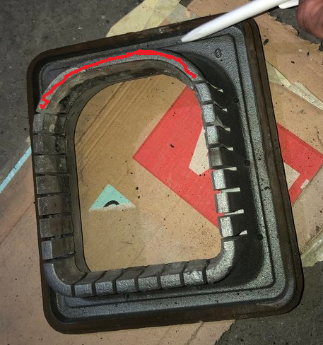

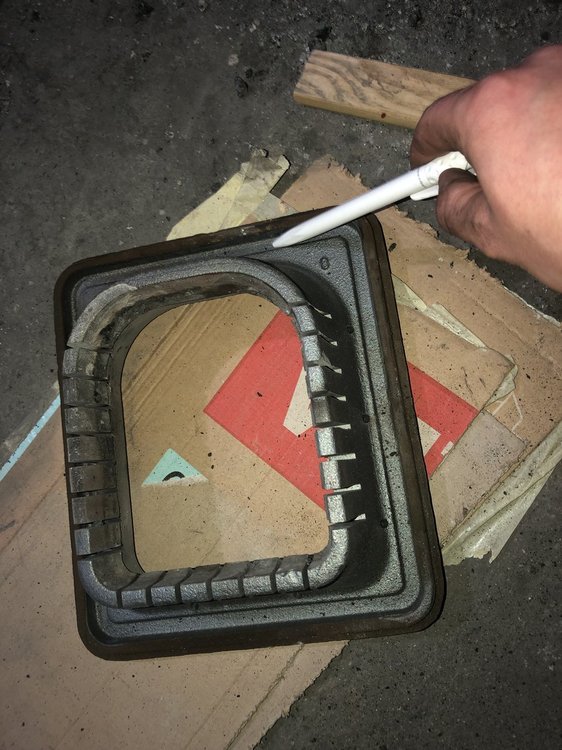

akcja trwa, tylko pytanie, w przypadku mojego palnika, moge uszczelnic tylko krawedz dookola niego? Czy jakos zle mysle? Ponizej fotka
Dokladnie mowiac to chodzi o styk palnika z podajnikiem tak? Ten rowek zaznaczony dlugopisem?
na YT dodatkowo uszczelnia wewnetrzna czesc palnika hmm
Chyba znalazlem odpowiedz, palnik typu brucer, uszczelniac tak jak tu wskazuje?

Kolego uszczelnij pod koroną i tą część niżej ale tylko od strony podajnika, wtedy powietrze będzie dalej sobie w około dmuchało :)
Najważniejsze aby w środek szło a nie na zewnątrz. Później zawsze możesz jeszcze sobie poprawić.... jak coś ci nie będzie pasowało.

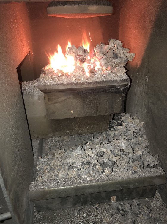

odpalony na uszczelnieniu, wydaje sie ze palenisko strasznie przepuszcza jednym naroznikiem(widoczny na zdjeciu- proba ostatecznego uszczelnienia na szybko) tam tez znowu pojawily sie spieki, ktore na zdjeciu sa akurat usuniete. Rano pewnie dodam zdjecie z wiekszymi spiekami.
Chyba czeka mnie kolejne uszczelnianie, ale tym razem jakies ogromne ilosci w ten rog pojda. Ogolnie calosc wyglada lepiej niz przed zabiegiem, no ale ten jeden rog(prawy od strony aparatu) Moze to producent zawinil? GdIe szukac winnych?
Dmuchanie obnizone do 4, ale zar schodzi nisko, za nisko.

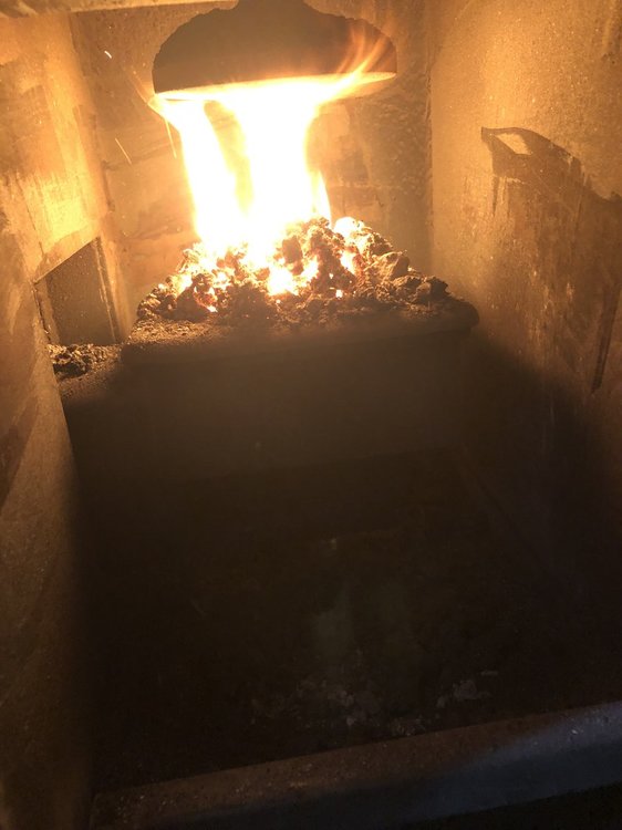

Pogladowe zdjecie po czyszczeniu retorty, widoczny naroznik paleniska.
sciagac i dawac uszczelniacz raz jeszcze? Dodam ze kladlem go grubo, naprawde nie zalowalem, stad wielkie zdziwienie ze plomien zapalniczki odbija w bok(ale nie gasnie) przy tym rogu. Uszczelnienie na szybko tez chyba nie zda egzaminu.

Jak uważasz że kopiec się zapada to zdejmij jeszcze oczko z dmuchawy, wygarnij wszystko z szuflady i zostaw do rana. Niech się palnik ustabilizuje i wtedy zobaczysz co dalej robić.
Dla świętego spokoju zrzuć jeszcze raz i popraw. Dlaczego? a dla tego że chyba źle ułożyłeś koronkę.... tu tobie wiało a co może być w drugim rogu to nawet nie sprawdzisz. Nałóż z 1 cm kleju i nie ma bata aby nie uszczelniło, krawędzie możesz leciutko przetrzeć wilgotną gąbką by pył zmyć i zwilżyć... na pewno pomoże.

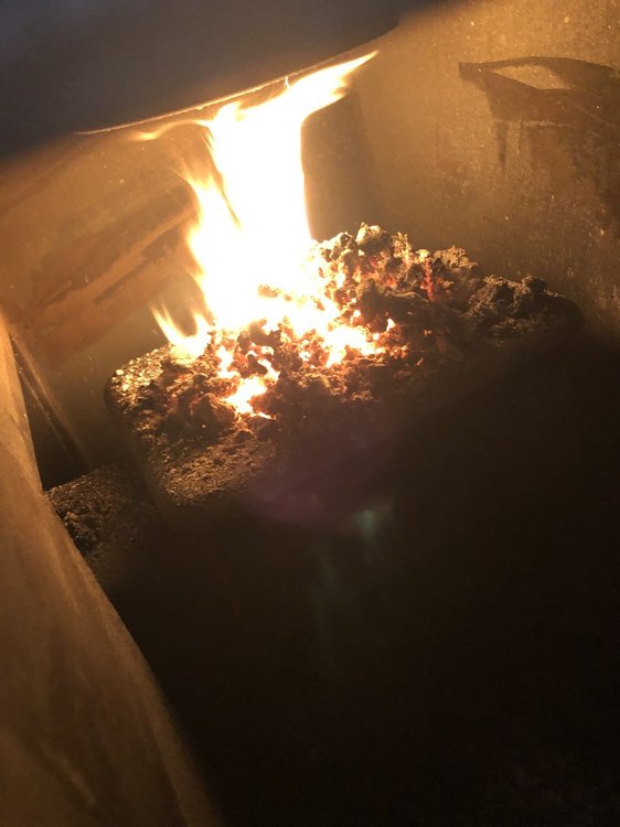

A wiec, piec pracowal przez noc na dmuchaniu 3.
Szuflada byla oprozniona także efekt 7godzinnej pracy widac na zdjęciu poniżej. Wydaje się, że wciąż jest problem ze szczelnoscia palnika( spieki w tym samym miejscu)

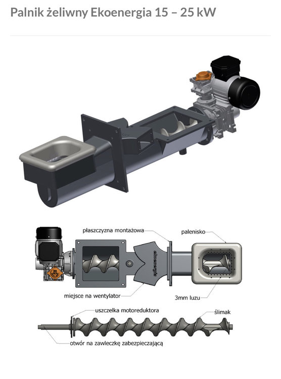

Jakiej mocy jest ten palnik 25 kW czy 35 kW bo wydaję się trochę za duży  nawet do tego kotła 19 kW .Pokaż zdjęcie tej korony od góry możliwe że po dowierceniu otworów tam gdzie nie dopala sytuacja się poprawi.Można też zaślepić otwory nad ślimakiem  te w korpusie ,wtedy mniej powietrza pójdzie  od strony kosza zasypowego a więcej na tył korony tam gdzie nie dopala. Nie wykluczone że jak się okaże że i te zmiany są nie skuteczne trzeba będzie się zastanowić na wymianą tego palnika na mniejszy albo wymienić na mniejszą samą koronę o ile jest ,lub zmniejszyć tą obecną np nakładką zrobioną z cegły szamotowej .
A w który miejscu dymi dokladnie? A odnosnie opału to calkiem sporo tego popiołu po 7 godzinach.  Mozesz jeszcze zapodac jakiś filmik jak sie pali. Jak ponownie wklejsz korone to przed rozpaleniem morzesz jeszcze poziom sprawdzić.
Marcus312, producent twierdzi ze to ten palnik.(obrazek) jak sciagne dzis korone to dodam fotke pstryknieta od gory.
