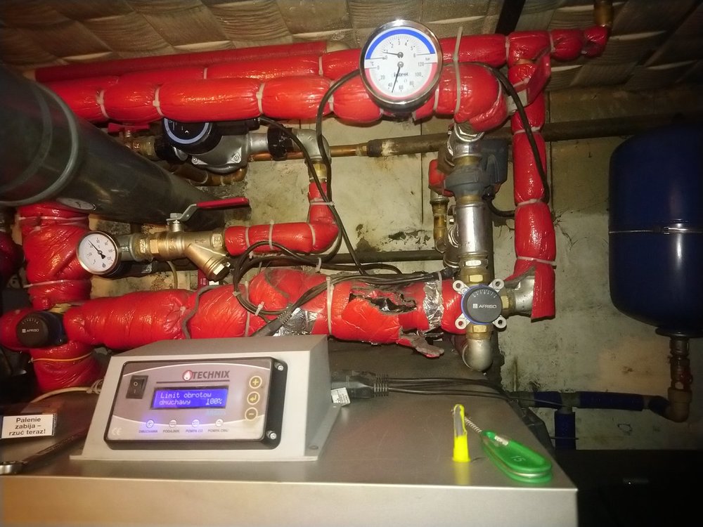

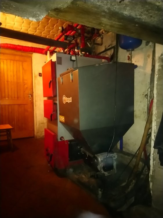

Bolo113 Opublikowano 30 Listopada 2018 #1 Opublikowano 30 Listopada 2018 Witam więc tak, piec jarpal heros 50kw. I w sumie to tyle, powierzchnia do ogrzania to teraz 250m2 w ubiegłym sezonie zimowym 180. Spalanie kolosalne i brak temperatury a raczej jej ogromne straty. Dom z lat 80tych czyli budynek plus szopa przerobiona na pokoje. I teraz do rzeczy. Ustawienia kotla choć są teraz już idealne czyli 30/85 bez szlak, ładny plomien, retorta uszczelniona. Po prostu mega ale ale... Kociol (jeśli wgl dogrzeje) do 60° wzrośnie do 61 trzyma 10 min i jazda w dół do 52. Spalanie? Proszę nie pytajcie, 120kg na dobę!!! Niezależnie jakie nastawy mam ile dmucham itd to temperatura wzrasta czasami godz o 4-5° a teraz najlepsze, na każdy "dom" są dwie pompki, każda na poziom. Sterowane zaworami 4d bojler 300litrow obecnie na dwie dorosłe osoby. Jeśli podczas dobijania temp na piecu wyłącze jenda z pompek co temp wzrasta do 72 w trybie turbo i trzyma jakieś 40min czyli tak jak sobie wymarzylem. Niestety za chwilę zwala się goście i już tak kolorowo nie będzie bo będę musial ogrzewać "drugi dom" i znowu piec będzie w ciągłej pracy bez przechodzenia w stan podtrzymania. Testowałem już różne ekogroszki, różne ustawienia i bez efektu, ciągle to samo. Firma zakładająca pięć rozkłada ręce a firma jarpol i technix to samo. Proszę was o pomoc, przesyłam parę fotek mojego dziecka przy którym spędzam około 4h dziennie od roku i mam już dość. Pytanie, czy przy takiej mocy i dwóch pompkach nie powinno być zamontowane "sprzeglo"? Pozdrawiam Mateusz

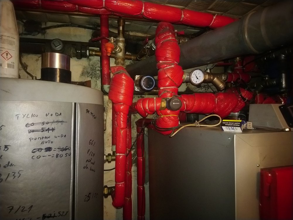

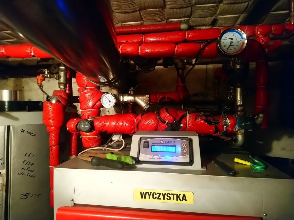

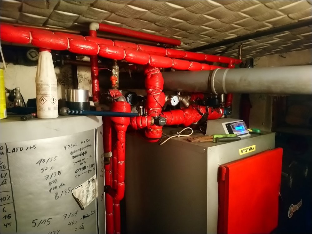

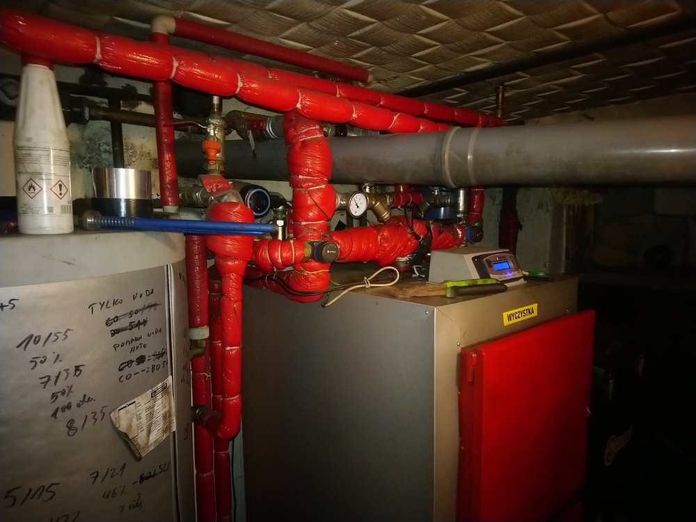

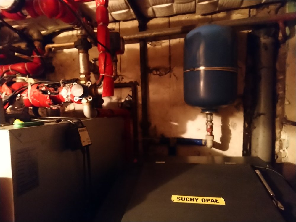

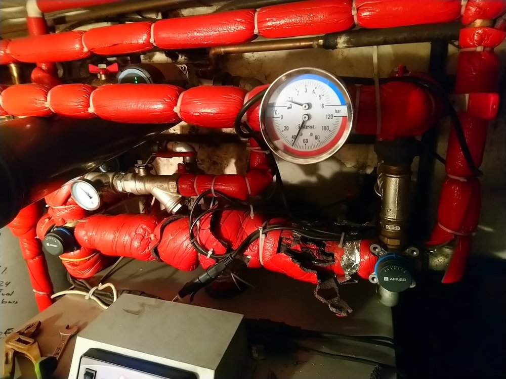

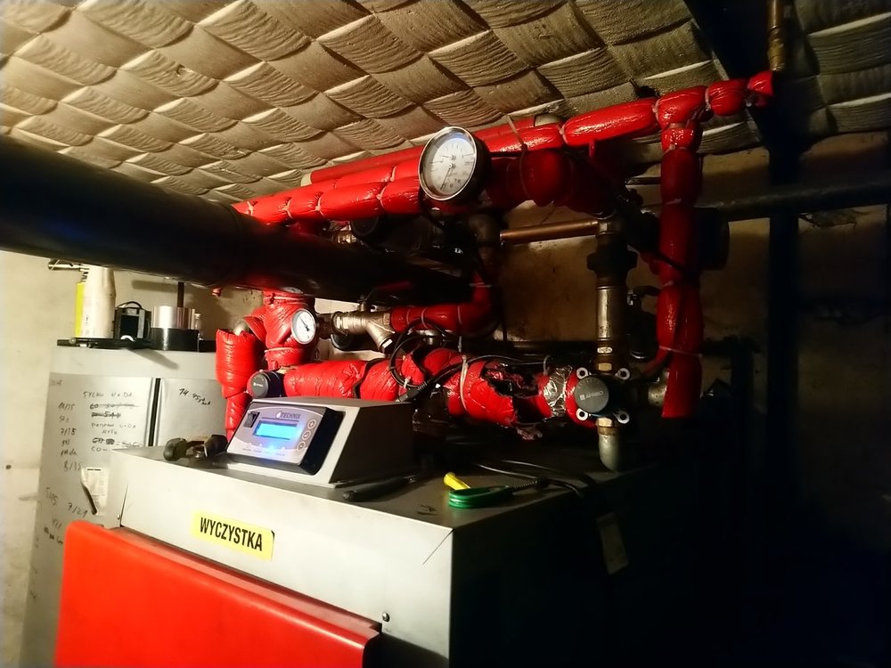

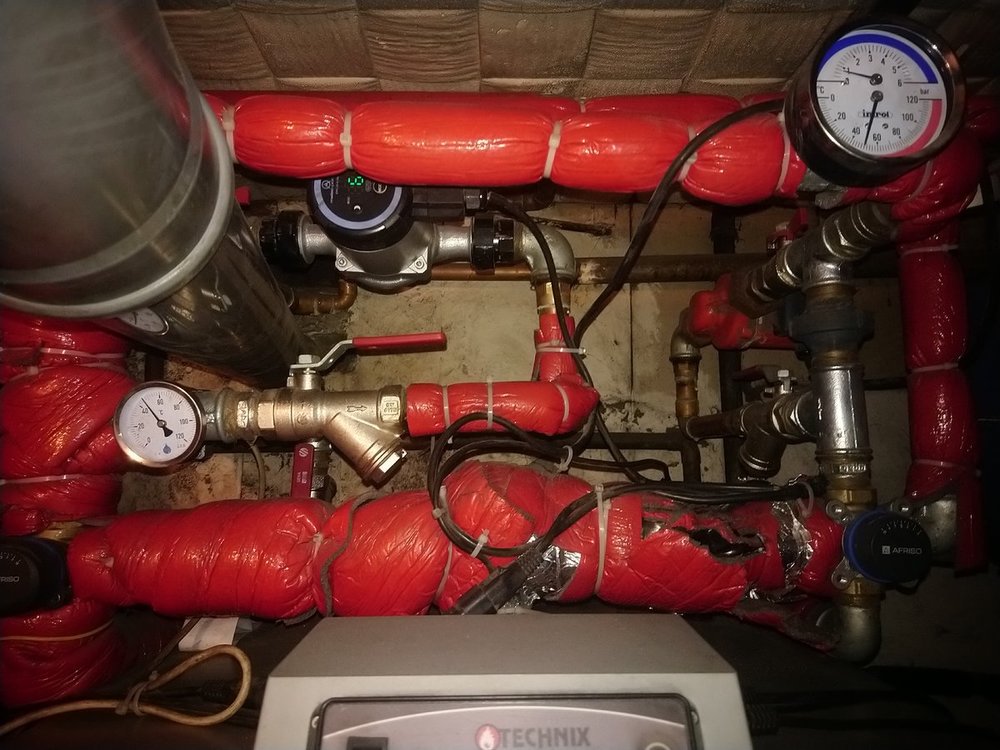

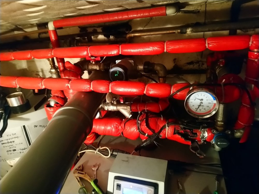

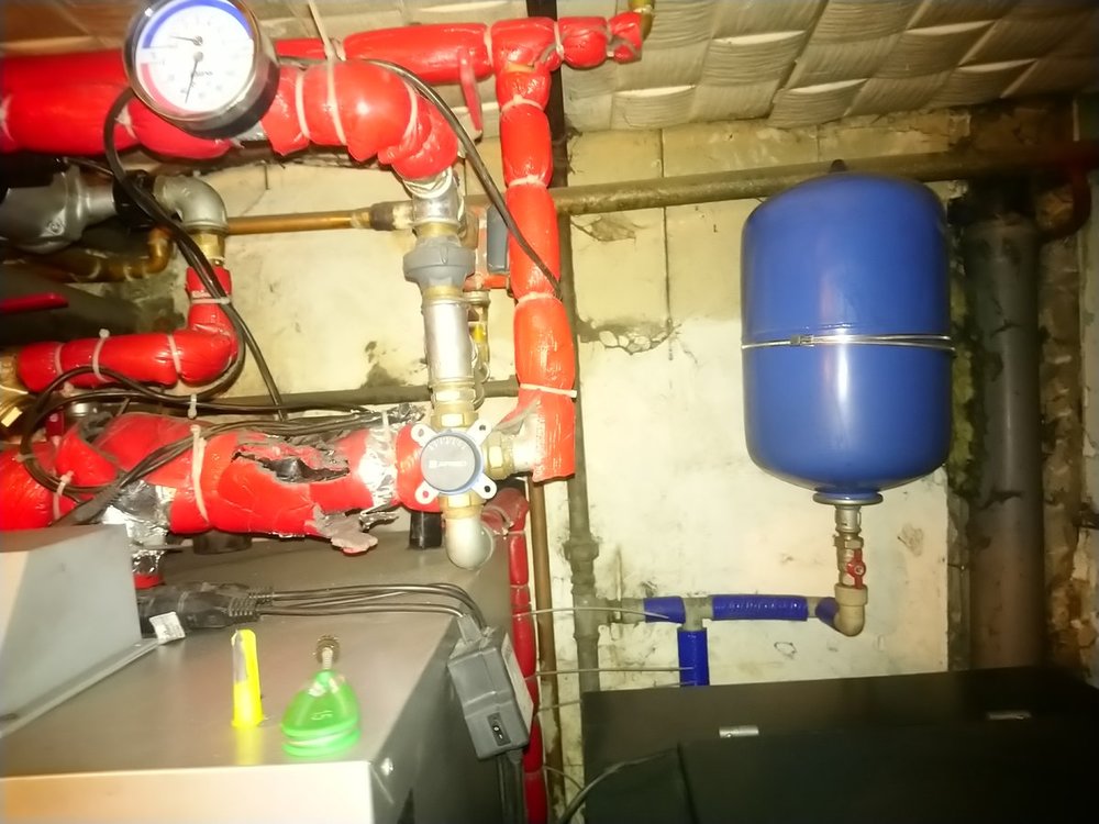

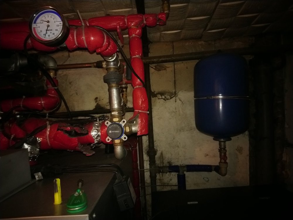

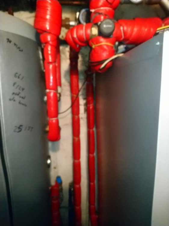

Bolo113 Opublikowano 1 Grudnia 2018 Autor #2 Opublikowano 1 Grudnia 2018 Troszkę więcej zdjęć czyli jedni zasilanie a dwie pompki, pytanie czy tu jest pies pogrzebany? Proszę o poradę

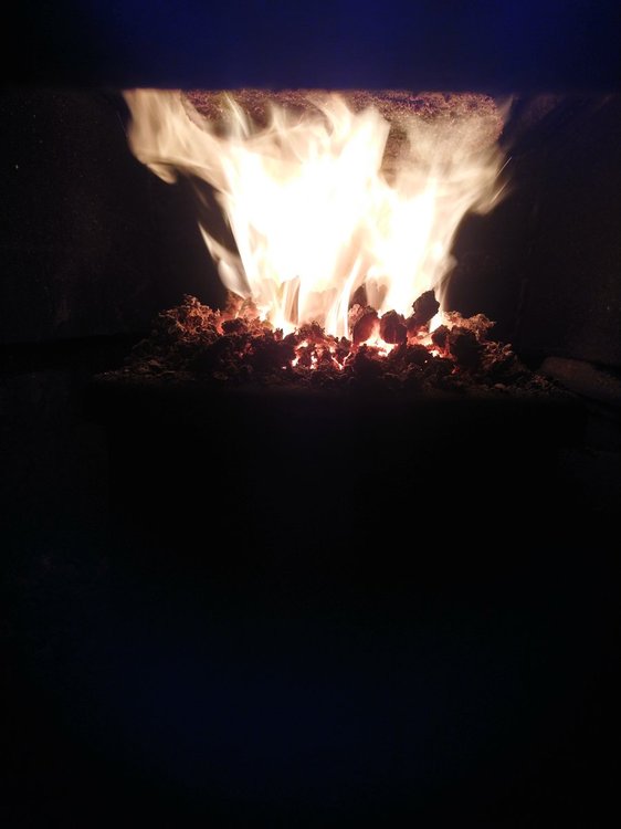

YaroXylen Opublikowano 1 Grudnia 2018 #3 Opublikowano 1 Grudnia 2018 Witam kolegę. Mnóstwo lektury ...... A waćpan jakie ustawienia teraz posiada....oczywiście sterownika... bo o tym ani słowa... Zrób dokładniejsze zdjęcie dolnej części palnika, czy dobrze uszczelniona korona. Pozdrawiam YARO

Pieklorz Opublikowano 1 Grudnia 2018 #9 Opublikowano 1 Grudnia 2018 Plontanina rurek, to się nie wypowiadam Sterownik - klasyczny dwustan, prosty, więc myślę,że do ogarnięcia Z boku kotła wisi puszka plastikowa, po kształcie sądzę,że to moduł mocy, zatem jest do stera podłączone jakies urządzenie z dużym silnikiem lub do jednego gniazda pompy o mocy łącznej sporo >100W Napisane,że palnik uszczelniony, on nie jest tak wielki, zatem myślę,że co do samego spalania raczej uwag nie ma. Chodzi o ilości a te zmniejszyć najlepiej izolacją budynku, jak rozumiem ok 70m2 to adaptowane z szopy pokoje.... Przypatrzeć się instalacji Na grzejniki założyć głowice termosttatyczne i tam gdzie nikogo nie ma dać na 2 lub max 3* Zobaczyć, czy wystarczy pompy dac na niższym biegu i będzie ciepło.. np. zamiast 3 na 2gi bieg...

Bolo113 Opublikowano 1 Grudnia 2018 Autor #12 Opublikowano 1 Grudnia 2018 6 godzin temu, YaroXylen napisał: Witam kolegę. Mnóstwo lektury ...... A waćpan jakie ustawienia teraz posiada....oczywiście sterownika... bo o tym ani słowa... Zrób dokładniejsze zdjęcie dolnej części palnika, czy dobrze uszczelniona korona. Pozdrawiam YARO Wszystko było wyciągane i uszczelniona silikonem 1500° był także wyciągany ślimak a także zamontowana nowa dmuchawa takiej samej mocy, stara charczala i przysłali nowa. Żadnych przedmuchow nie ma. Doprowadzone jest świeże powietrze z zewnątrz. Piec nagrzewa się tak że w kotłowni czasem miałem powyżej 40°wiec zrobiłem cała wentylację, teraz w kotłowni mam 18-25°
Z4ku Opublikowano 1 Grudnia 2018 #13 Opublikowano 1 Grudnia 2018 Teraz, Bolo113 napisał: Panowie czegoś nie rozumiecie. Żadne ustawienia, żadne sterowniki itp. Po prostu jak wyłącze jedna z pomp obojętnie która, czy grzeją dwa czy dziesięć grzejników wtedy pięć nabiera temp w dziesięć minut, tutaj pytanie czy pompki się nie gryzą czy jedna nie zabiera drugiej mimo pracy na 1wszym biegu. Nie mam zamontowanego żadnego rozdzielacza ani sprzęgła a to dla mnie dziwne Narysuj schemat instalacji, podaj jak są ocieplone te budynki. Piszesz że masz 4 pompki na zdjęciach widać dwie. Mamy sobie powróżyć i stwierdzić jak to masz poskładane? Koledze chodzi o puszkę która zwisa nad zasobnikiem.

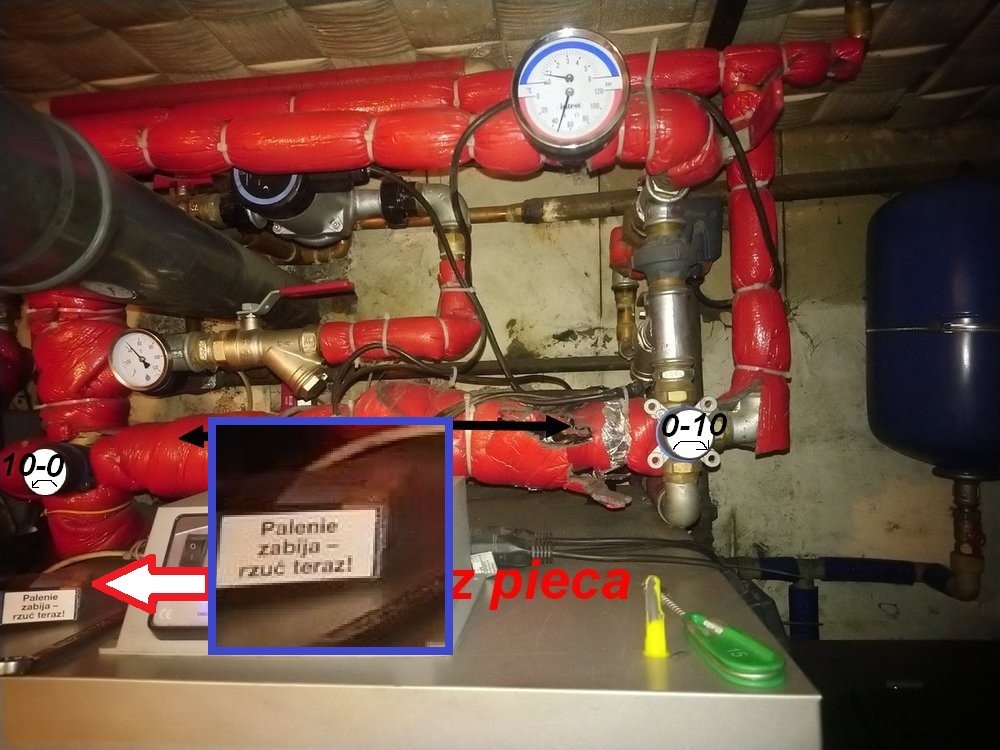

mironw Opublikowano 2 Grudnia 2018 #14 Opublikowano 2 Grudnia 2018 Witam. BOLO113 pozwoliłem sobie nanieś na zdjęcie zaworów4D oznaczenia 0-10 i 10-0 oraz kierunek zasilania z pieca ,CZY TAK TO JEST W RZECZYWISTOŚCI bo mało wyraźne te zdjęcia a najlepiej jak już pisali koledzy narysuj co z kąt wychodzi i wchodzi .Mam podejrzenie co do 4d
