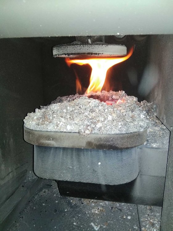

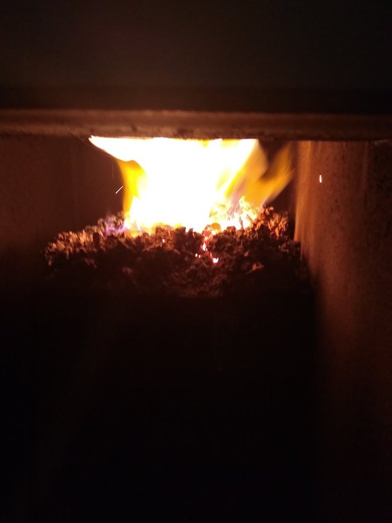

Witam wszystkich mam problem piec ekogroszek 25 kw .pow do ogrzania 200 mk.sterownik Argos ustawienia.5spod.przer18.dmuchawa50%tem żądaną 55 w podczymania mam co 12 min przed 12sek .dawka 7 i krotność 2 .moje pytanie piec mi długo dochodzi do tych 55 st (30)min puzniej podczymania od 25-40 min jak ustawić żeby szybciej doszedł do temperatury.prosze o pomoc pozdrawiam
Mozesz podesłać jakies fotki palnika, z tego co podałeś to bardzo mocn dmuchasz, masz jakiś czujnik temp. spalin? Bo moze komin grzejesz i niebo nad domem. To że piec długo pracuje nie jest złe ale u Ciebie potem długo jest w podtrzymaniu i wtedy produkuje sadzę i pewnie ostro spada z temperatura i później musi gonić żeby dobić do zadanej i tak koło sie zamyka. Opisz dokladniej instalacje, czy dom jest ocieplony, jaki masz palnik i jaką masz histereze kotła.
Witam zmieniłem ustawienia teraz mam pod 10 przerwa 50 dmuchawa 35%.brak czujnika spalin.dom jest ocieplony 20 styropian .instalacja wszystko w miedzi.bojler chyba 180 litrów.histereze mam na 1 .pomimo nowych ustawień nic się nie zmienia tylko mnie węgla spałam na tych ust
Ten palnik to batory 10? Jak wprowadziłes zmiany to trzeba kilka godzin poczekać na efekty. A mniej ci pali bo moc zmniejszyleś. Sprawdzałes szczelność korony? Jaką masz temperature w domu i jakie masz zużycie? Czym palisz?

Temperatura w domu około 20-21 st nazwę podajnika podam puzniej ale to nie batory.jest uszczelniony silikonem.groszek z lokalnego składu podobno 28kj zbiornik 140 kg ostatnio wystarczył na prawie 6 dni . muszę spróbować inny groszek może na innym piec dojdzie szybciej
A to uszczelnienie to napewno jest oki bo takie dziwne smugi pod koroną są, ale odnośnie tego co na palniku to wyglada calkiem nieźle na tym zdjęciu.  Napewno do takiego metrażu i ocieplenia to twój kocioł jest sporo przywymiarowany. Zrób sobie audyt na ciepłowłasiew.pl to zobaczysz jakie masz zapotrzebowanie.

Jest uszczelniony to foto własne przed uszczelnieniem .
Drodzy koledzy.kolerzanki.doszłem po 3 mc do ładu że swoim kotłem nastawa pod 10 przerwa 70 dmuchawa 35 %dochodzi szybko około 16-20minustawiłem przedmuchy w podczymaniu co 3 min na 5 sek i krotność 10 czyli podaje mi groszek co 30min przez 8sek . wszystko ładnie dopalone a temp na piecu z 55 zmieniłem na 60 przez zawór idzie na dom 40 dzięki koledze kłapouchemu tylko on starał mi się pomoc pozdrawiam serdecznie
Myślę że oki małe spieki mam ale to nic do tego co było
