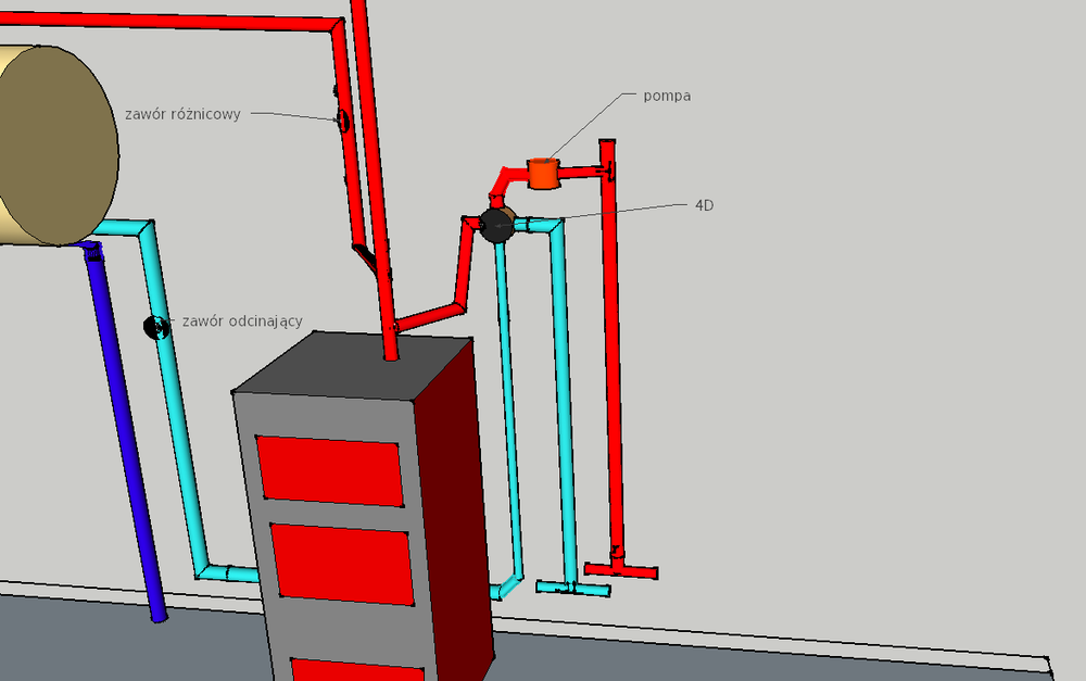

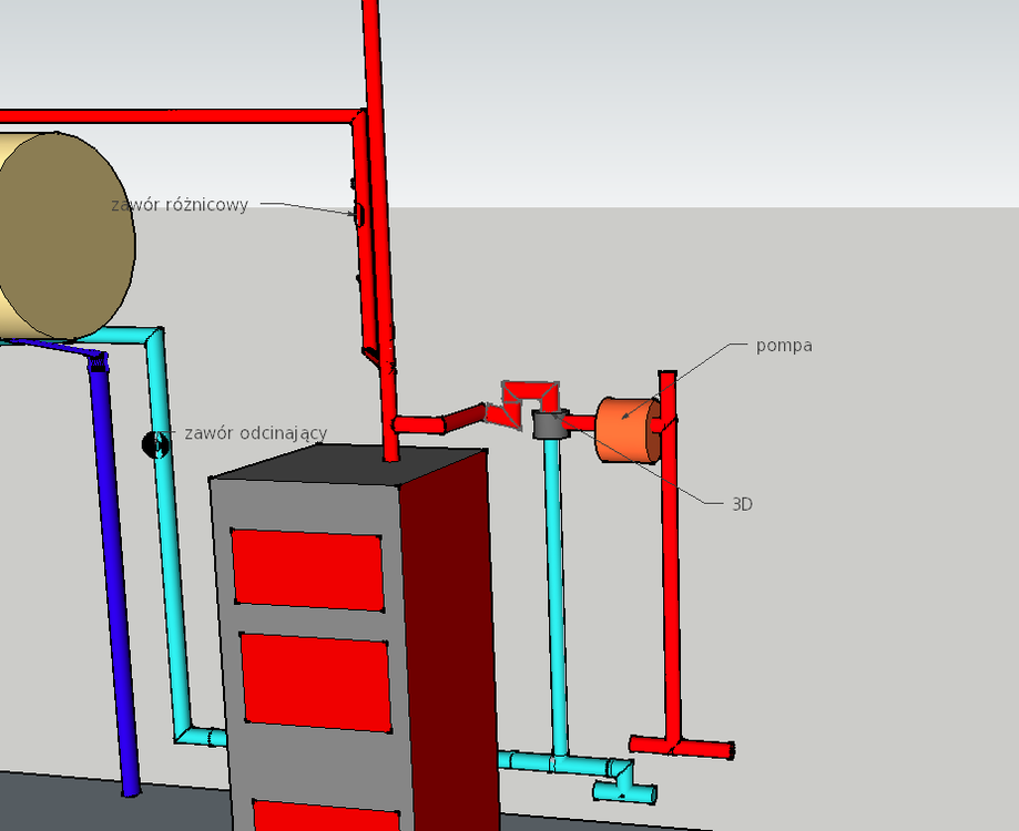

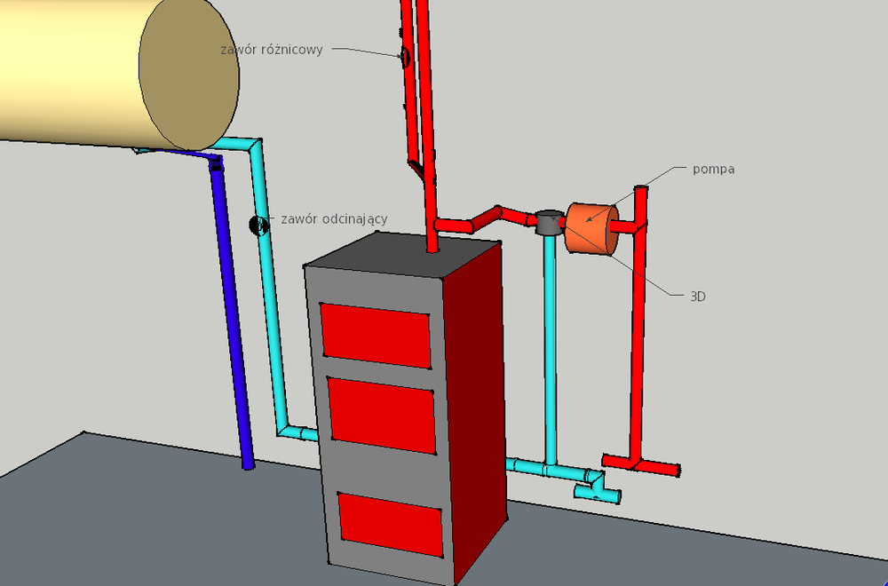

Poproszę o weryfikacjię
Który schemat będzie  lepszym,   na zawór 3d czy 4d  na ochronie powrotu mi  nie zależy ,całość będzie z siłownikiem  i stacją pogodową
W taki sposób że gdy zamknięty  to mamy tylko obieg  kotłowy , c.o zamknięte ,otwiera siłownik w zależności  ile  potrzeba na "ciepła "

Gdy zawór działa w funkcji mieszania to gdy jest zamknięty to woda krąży tylko w obiegu grzejnikowym czy też podłogowym
Gdy jest w pełni otwarty to króciec podmieszania jest zamknięty a przelot jest w pełni otwarty z kotła na instalację(rośnie temperatura w obiegu)
A gdy dział w  funkcji rozdzielacza ?

Chyba rozumiem że to nie zadziała - bo musiała by pompka również "podebrać"  wodę powrotną (chłodniejszą)  tym przewodem od powrotu do pieca  czy tak ?

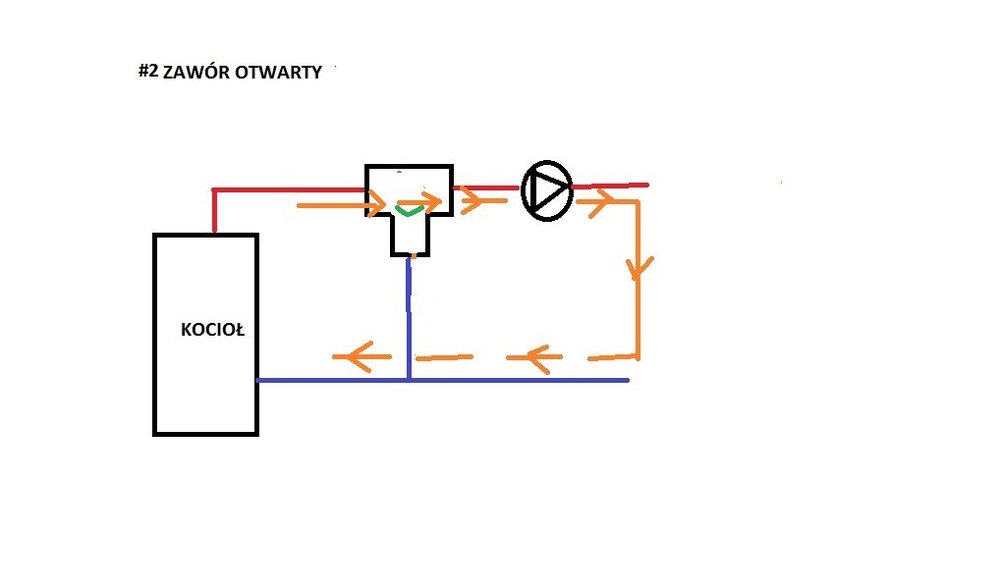

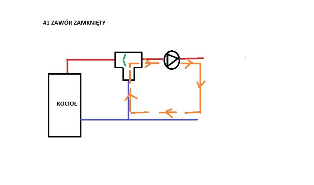

Jak w załączniku zawór zamknięty zał.#1 zawór otwarty zał.#2
W pośrednich położeniach zawieradła zaworu woda z zasilania jest mieszana z wodą powrotną z instalacji

W  sytuacji jak #1 tzn.że jest źle ustawione zawieradło zaworu) sytuacja niedopuszczalna,zawór będzie "działał" nieprawidłowo,ten króciec zaworu nie może być zamknięty
Czyli  stosując zawór 3d nie jesteśmy stanie  sterować temperatura jaka idzie na instalacje  co
Jak nie jesteśmy jak jesteśmy w 80%zastosowań  tego zaworu to regulacja temp.na instalację
O temperaturze zasilania obiegu grzewczego decyduje stopień zmieszania wody z zasilania i powrotu z instalacji
W załącznikach zostały tylko przedstawione skrajne położenia zawieradła ale zawór zazwyczaj pracuje pośrednich położeniach zawieradła,siłownik nieustannie koryguje swoje położenie aby uzyskać założoną temp.wody na instalację

Pompa NIGDY nie może być podłaczona do tego króćca mieszacza 3D, poniewaz jest on zamykany  w skrajnym połozeniu!!!
Poprawnie będzie jak niżej:

Ok,  tak by to u mnie wyglądało
