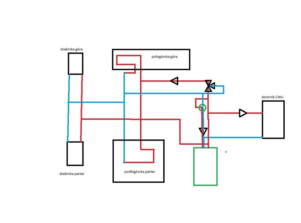

Witam. Wygląda na to że "znajomy" instalator się nie popisał z wykonaniem kotłowni. Dom ok 120m2 podłogówka góra i dół plus drabinki w łazienkach. Kocioł Kostrzewa Mini BIO Luxury 10kw. Poniżej zamieszczam schemat kotłowni. Na maila mogę wysłać również krótki film z kotłowni. Chodzi o ochronę powrotu która wynosi obecnie wynosi ok  18C. Zawór trójdrożny otwiera się praktycznie na max i zabiera całość ciepła na podłogówkę. Na schemacie zielone kołko to zawór esbe termostatyczny 50C.  Ten krótki obieg chyba praktycznie w ogóle nie działa. ponieważ do zaworu dochodzi zimny powrót a ciepła woda z kotła "nie może się dopchać" do zaworu który jakby był zamknięty. Drabinki łazienkowe są wpięte w trójniku zaraz przy wyjściu z kotła ale mimo wszystko nie grzeją ewentualnie są letnie. Na kotle ustawione załączanie się pomp przy temperaturze kotła 55C. Co poprawić? Może ktoś będzie zainteresowany naprawą kotłowni? Wszelka pomoc mile widziana.
Brak zaworów zwrotnych,zaworów odcinających,filtrów przed pompami.

Która pompa zasila drabinki bo nie bardzo mogę znaleźć? Niestety ciągłej ochrony powrotu w tym wykonaniu nie będzie. Bierz fachurkę za ryj... i albo niech poprawia albo niech zwróci kasę po "znajomości"..... no chyba że robił Tobie gratis :)  Przepraszam za styl ale tak czasami trzeba.

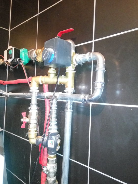

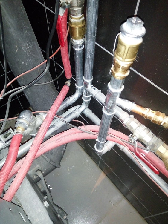

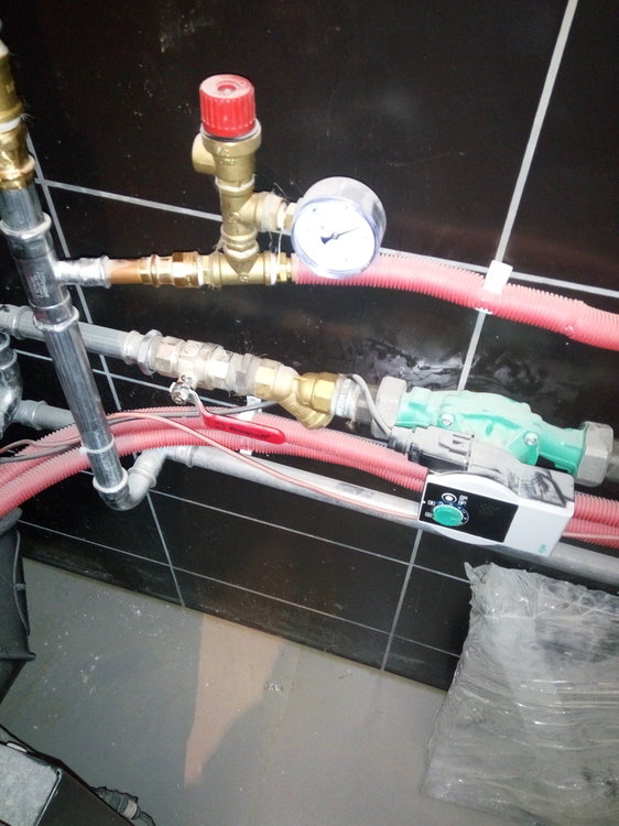

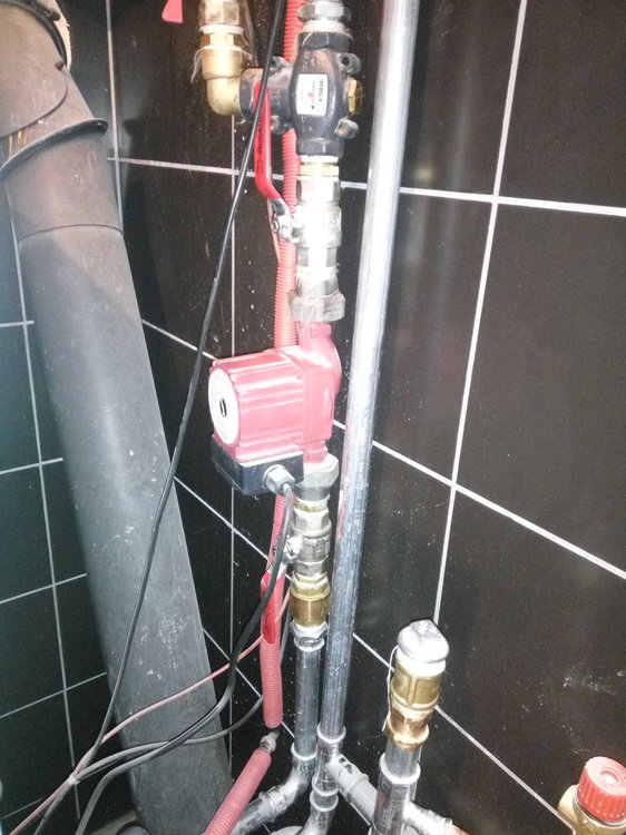

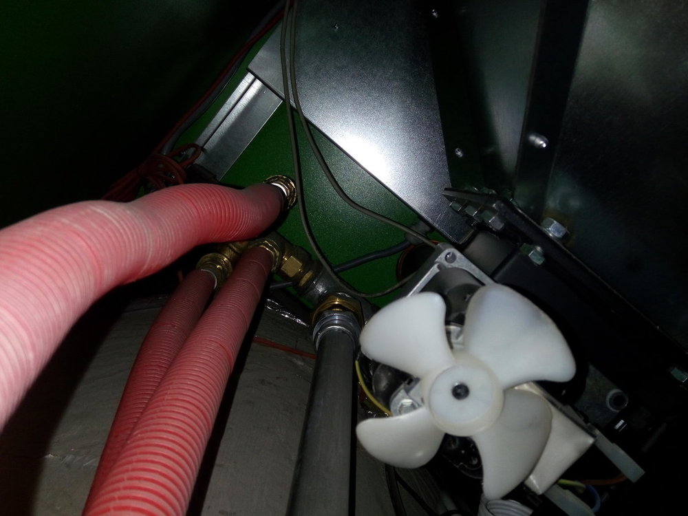

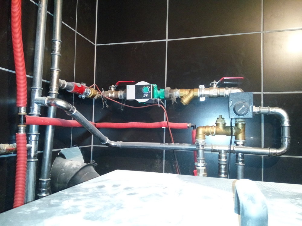

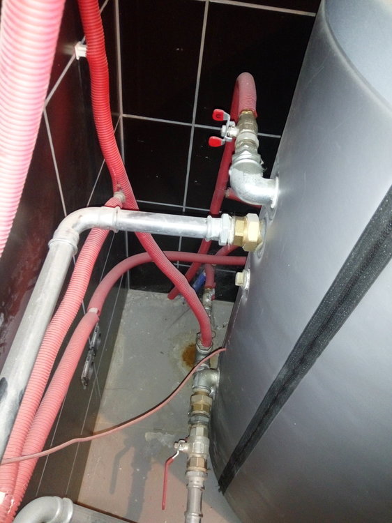

proszę zerknąć na zdjecia i ocenić jak to wygląda w realu, schemat robiłem na szybko bez wszystkich szczegółów

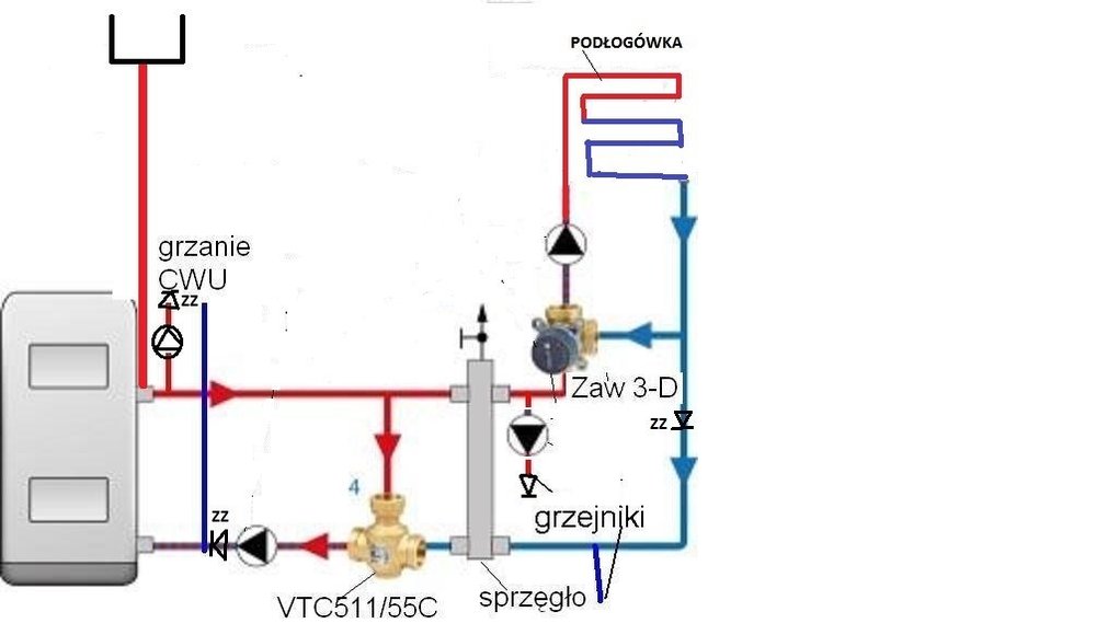

Chcąc zastosować widoczny na zdjęciach zawór VTC do ochrony powrotu oraz zawór 3D na podłogówkę to powinno być w instalacji zastosowane sprzęgło hydraukiczne
Edytowane przez odpowietrznik
czy dobrze widzę
na Pana schemacie 4 pompy plus sprzęgło? nie da się tego układu jakoś uprościć?

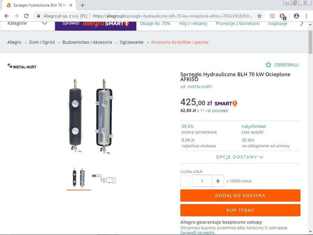

Może o jedną pompę mniej bo pytanie czy jest sens dawać osobną pompę tylko dla dwóch drabinek i drabinki zrobić ewentualnie elektryczne.Trzy pompy już masz dokupić tylko albo aż sprzęgło 400zł +koszt przeróbki
Nie bardzo widzę tańszego sposobu aby to poprawnie działało
Słusznie kolega Odpowietrznik uwzględnił pompkę do grzejników. Podłączenie drabinek pod obieg podłogowy skutkuje tylko letnimi grzejnikami, natomiast wpięcie przed  podłogówką podnosi ich temperaturę ale popchnąć trzeba dodatkową pompką. Ja również jestem zwolennikiem sprzęgła.
Pozdrawiam.YARO
Podsumowując w moim przypadku żeby uratować tą kotłownię trzeba dołożyć sprzęgło i pompkę dla grzejników? ile szacunkowo może kosztować mnie poprawienie tej kotłowni ? (może być na prive)
Przede wszystkim dziękuję za pomoc Panowie. jakieś sugestie odnośnie typu/producent tego sprzęgła?
Znalazłem w necie schemat kotłowni, może nie potrzebnie kombinuję ale czy ten układ sprawdziłby się w moim przypadku? ewentualnie w miejsce czujnika temperatury powrotu zastosować zawór ten co mam firmy ESBE. Czy definitywnie pójść w sprzegło, dodatkową pompkę bo to jest najlepszy i przy okazji najtańszy sposób naprawy kotłowni?

Tak kocioł jest na pellet Kostrzewa mini bio 10kw. W instrukcji Kostrzewy coś wspomnieli o pompie kotłowej. Ok zostaje opcja z sprzęgłem hydraulicznym dodatkową pompką, generalnie wg Pana schematu. Jest na forum  polecany instalator który ogarnie ten temat,, najlepiej z okolic Wrocławia?

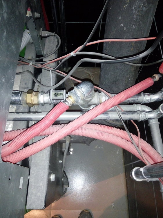

Może problemem jest to,że ten zawór VTC nie jest pierwszym odbiornikiem?Na zdjęciu widać jakby ciepełko z kotła pierw  zasysane było przez pompę OP.A może z tą pompą od ochrony powrotu coś nie halo?Nie kręci?Za mało wydajna od tej od OP?
IMG_20181120_184934.thumb.jpg.1b93bc1f0f64f1ee2d1f571291c6e2a1.jpg.315acc243cebdc06ce8761718377cd7c.jpg
I kolejna sprawa czy na korpusie pompy ochrony powrotu strzałka jest do góry?Takie mam wrażenie ale może to to tylko złudzenie.Mam wrażenie,że na zaworze zwrotnym jest to samo.
1742122967_IMG_20181120_184923.thumb.jpg.939adfe545b43b2109b7d6d967e80b35(1).jpg.774c8c9fb049d97e4027d318132a4aa9.jpg
Edytowane przez g69

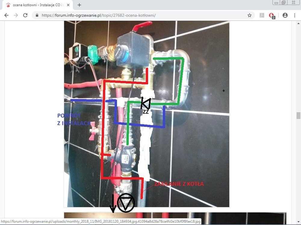

W ogóle ten VTC źle podłączony.O ile dobrze rozszyfrowałem które rury od czego idą to powinno być jak w załączniku.Tylko i tak jak już wspomniałem te dwa zawory powinny być rozdzielone sprzęgłem
Dobrze Pan rozszyfrował te zdjęcie. Na powrocie z podłogówki jest jeszcze wpiety powrót z grzejników. Generalnie będę chciał przerobić kotłownię zgodnie z zamieszczonym przez Pana schematem ze sprzęgłem hydraulicznym. Tylko mało który hydraulik chce wejść po innym poprawiać. Dlatego wypytuję o wszystkie szczegóły żeby znowu nie trafić kogoś kto nie ogarnia tematu

7 godzin temu, kamil22dst napisał:
 Czy może zawór VTC nie puszcza ponieważ nie ma tam 50C?
Do 50 stopni to on właśnie ma pracować w krótkim obiegu.Jak temperatura na kotle wzrasta powyżej 50 stopni powoli puszcza wodę na instalację.Pełne otwarcie chyba przy 60 stopniach.
