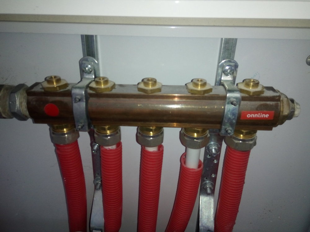

odpowietrzałem dzisiaj tą pompkę obiegu kotłowego, powietrze schodziło razem z wodą i ogólnie nie udało mi się odpowietrzyć, ciśnienie spadło prawie do zera. Na chwilę zaczęła ciągnąć ciepłą wodę ale tylko na chwilę. Najgorsze jest to że te powietrze jakby poszło dalej w instalacje, zacząłem odpowietrzać rozdzielaczami i drabinkami ale zabrakło ciśnienia. Jutro dopuszczę wody do obiegu i bedę próbował dalej odpowietrzać.
Jeszcze jedno pytanie czy do poniższych rozdziela czy można dołożyć rotametry?
