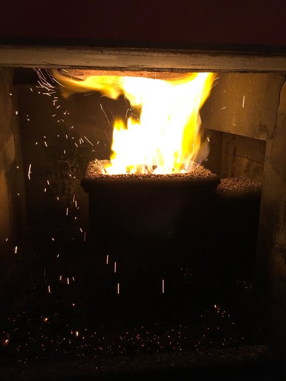

Już jest ok zawór trzyma  dostałem od techa wersje sterownika 3.4 do tego uszczelnilem palnik i temp. Spalin oscyluje ok 170 stopni było 140 do tego wentylator strasznie mocni wieje daje 15% a cały czas jasny ogień wydaje mi się ,ze mala jest różnica między 15% a 60% może kondensator do wymiany ?
Ale u ciebie wogole nie ma kopca. Ja sprzedalem ster od techa i mam teraz święty spokój. U mnie też fiksowal sterownik tylko ja miałem V2. serwis stwierdził że jest ok i oddal. Zawiozłem do Łodzi do gościa który naprawia takie sterowniki i okazało się że nie jest już tak ok. Wymienił jakiś procesor i dopiero wtedy zaczęło to działać jak na początku. Ale i tak jakoś nie byłem przekonany do tego sterownika i sprzedałem.
Kopca nie było bo momentalnie wszystko spalał palnik , już ustawiłem podawanie 10 przerwa 25 i ten nadmuch wyszysko wyczyścił przy rozpalania . Teraz jak zagrzał zejdę na 7sek / 55 sek tylko problem z tym nadmuchem chyba ,ze ten sylikon wywalę bo było ok.

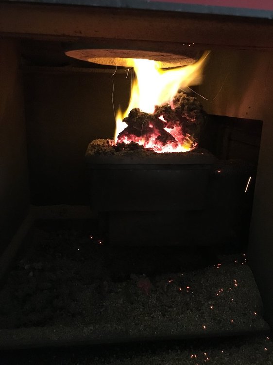

Mam spiekający retopal i mocno kaloryczny 28-30kj bartex gold walcze w dwustanie ze spiekami , których w pid się pozbyć nie da .
Spalanie na tym samym poziomie jest.
Paliłem retopalem na pidzie, ster K1pv4. Robiło sie dużo takiego popkornu, ale to nie były spieki. Na dwustanie było lepiej. Pid jakby za mocno dmuchał, korekta piwietrza na minus powodowała sadzę, dużo sadzy.

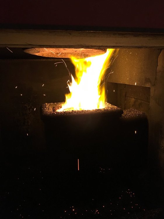

Teraz obecnie w dwustanie 20% przy 15 słabo dobija temp i zaczyna kopcić . Klapka w wentylatorze na max otworzona.
Palnik uszczelniony na koronkę oraz od wewnątrz moze ten sylikon z środka wyrzucić .
Moge sprawdzić PID ,ale tu właśnie tego golda mam jedynie wyłączyć hallotron nadmuchu ?
Tak wyglada palenie w PID groszek bartex gold mieszany z sibugol korekta -16 80% moc spalanie przy 0 stopni 50kg mimo 65 stopni na piecu powrót 55 ściany i Polki wymiennika codziennie do czyszczenia.
Palnik uszczelniony , pomoże coś wymiana korony na taka bez nacięć pionowych tylko same dziury napowietrzające?

Kiedyś też uważałem że nawierty są lepsze niż nacięcia.Nawet dostałem taką koronę od producenta. Dziś już zdanie zmieniłem. Niawiercone otwory przy niektórych węglach się zaklejają i palnik pracuje nie tak jak powinien. Nacięcia zaś zawsze się odpopielą i zapychania prawie nie ma. Problemem w koronach z nacięciami jest to że nacięcia są zakrótkie. Powietrze nie może przebić się przez warstwę węgla więc trzeba mocno dmuchać a to powoduje wzrost ciśnienia na dyszach a co za tym idzie i temeratury. W niskich partiacj palnika i dochodzi do spiekania. Ja poradziłem sobie z tym przedłużając te nacięcia pod samą koronę. Trzeba wziąć szlifierkę z tarczą o szerokości 1,8 i nadcinać do samego końca. Dodatkowo w moim przypadku palnik nie równo palił w jednym rogu wychodził zmielony na miał groszek. W tym miejcsu powietrze ma najtrudniej. Trzeba dociąć  dodatkowe szczeliny. Pokusiłem się też o nawiercenie na obwodzie ( na kancie)  owtorków pod kątem 45 st fi 2mm w odstępach co 1,5 cm. Ten zabieg miał na celu dopalać wsad przy niskich mocach.
