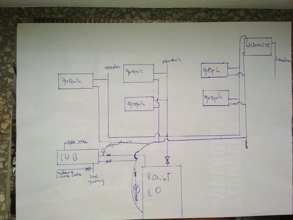

Instalacja stara, na rurach stalowych, grzejniki żeliwne + podgrzewacz  CWU ogrzewane kotłem dolnego spalania produkcji mojego ojca. W załączniku schemat instalacji.
1) Rura do naczynia wzbiorczego nie idzie bezpośrednio od pieca pionowo w górę, tylko najpierw z 2,5-3 metry poziomo a potem dopiero w górę, jeszcze gorsze jest to, że przy grzaniu tylko CWU układ staje się zamknięty bez żadnego zabezpieczenia ponieważ zawór zamykający grzejniki zamyka również drogę do naczynia wzbiorczego. Najlepiej byłoby przerobić aby naczynie wzbiorcze podłączyć przed zaworem zamykającym grzejniki i aby szło bezpośrednio pionowo w górę, jednak w przyszłym sezonie zapewne będzie stawiany nowy komin w nowym miejscu, więc cała instalacja będzie musiała być przerobiona i przeniesiona wiec naczynie zbiorcze znów musiałoby być w nowym miejscu, czy dodanie zaworu bezpieczeństwa zabezpieczyłoby tą instalacje wystarczająco na ten sezon, zostawiając naczynie wzbiorcze tak jak jest obecnie? Może jakieś inne rozwiązania?
2) Podgrzewacz CWU poziomy z podwójną wężownicą "U" Ciśnienie robocze 0,6 MPa wg instrukcji wymagany zawór bezpieczeństwa który oczywiście nie jest zamontowany, z tego co czytałem warto go zainstlować. Wg instrukcji "Maksymalne ciśnienie pełnego otwarcia zaworu bezpieczeństwa nie może przekroczyć 0,7 MPa" więc rozumiem, że należy zamontować np. ZB4 0,6 MPa?

Pompa do przeniesienia na powrót i ten zawór na wyjściu do likwidacji. Jeżeli pionowy odcinek rury od kotła do pierwszego jej załamania ma min 30 cm to naczynie może być odsunięte od pionu kotła o te 3 metry.
Zb do zamontowania, zawór różnicowy może być ale nie musi

Pompa jest na powrocie.
Ma 30 cm ten odcinek do pierwszego załamania, jednak tego zaworu nie można zlikwidować ponieważ wtedy nie da się grzać samej CWU bez ogrzewania domu.
W tym układzie jak sam zauważyłeś przy zamknięciu tego zaworu przy grzaniu CWU naczynie jest odcięte i z instalacji robi się bomba. Możesz przenieść ten zawór na powrót z grzejników albo odcinać grzejniki na lato na bocznych gałązkach czy zaworami przy samych grzejnikach
