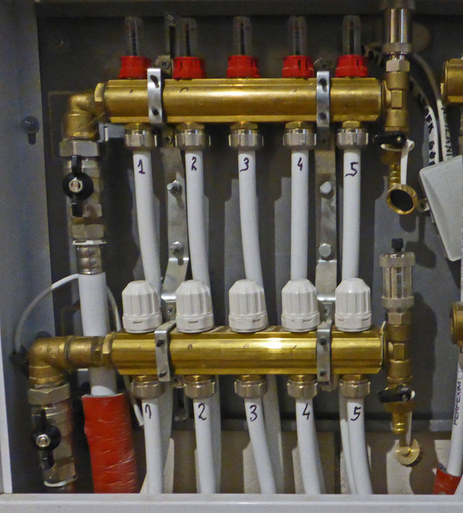

Mam zapowietrzony obwód ogrzewania podłogowego (jeden z dwóch w domku). W ogóle nie grzeje, mimo, że ciepła woda wchodzi
na zasilanie. Dołączyłem zdjęcie tej rozdzielni, na górze jest zasilanie na dole powrót.
Moje główne pytanie brzmi: Czy zawory po lewej na stronie na głównych rurach zasilającej i powrotowej mają być zamknięte na czas odpowietrzania?
I może ktoś wykaże się cierpliwością i podpowie mi czysto technicznie jak to się robi :-)
z góry dziękuję za wyrozumiałość
Krzysztof
Możesz zrobić to sam. Zakręcasz 3-4 pętlę (białe zaworki) i włączasz pompę. Po jakimś czasie zmieniasz pętlę. Jak zrobisz tak ze wszystkimi zaręcasz odpowietrzniki.

Niestety ten sposób nie działa :-(  Byłoby zbyt łatwo..... :-(
1. Zamykasz wszystkie pętle i zawór na powrocie z rozdzielacza.
2. Podpinasz wężyk  pod zawór spustowy belki powrotu i drugi koniec wkładasz do wiaderka.  Otwierasz zawór spustowy.
3. Odkręcasz kapturek na zaworze powrotnym pierwszej pętli.
4. Odkręcasz rotametr pierwszej pętli aż pojawi się przepływ ok. 4-5 l/min. Teraz zacznie wypływać woda wężykiem do wiaderka. Najlepiej zanurzyć końcówkę węża, to będzie widać, czy wypływa tylko woda, czy bąbelki powietrza. Pętlę przelewasz aż do jednostajnego strumienia samej wody.
5. Jak to uzyskasz zakręcasz rotametr i kapturek zaworu powrotu pętli.
6. W zależności od układu musisz skontrolować poziom wody. Albo dopuszczasz do układu zamkniętego na właściwe ciśnienie, albo przelewasz naczynie otwarte. Musisz po prostu mieć czym odpowietrzyć pętle.
7. Powtarzasz pkt. 3-6 dla każdej pętli.
Można to zrobić na dwa węże przy zamkniętych zaworach głównych rozdzielacza i użycie wody z instalacji wodnej, ale tu trzeba uważać na ciśnienie, by rotametrów nie uszkodzić.
