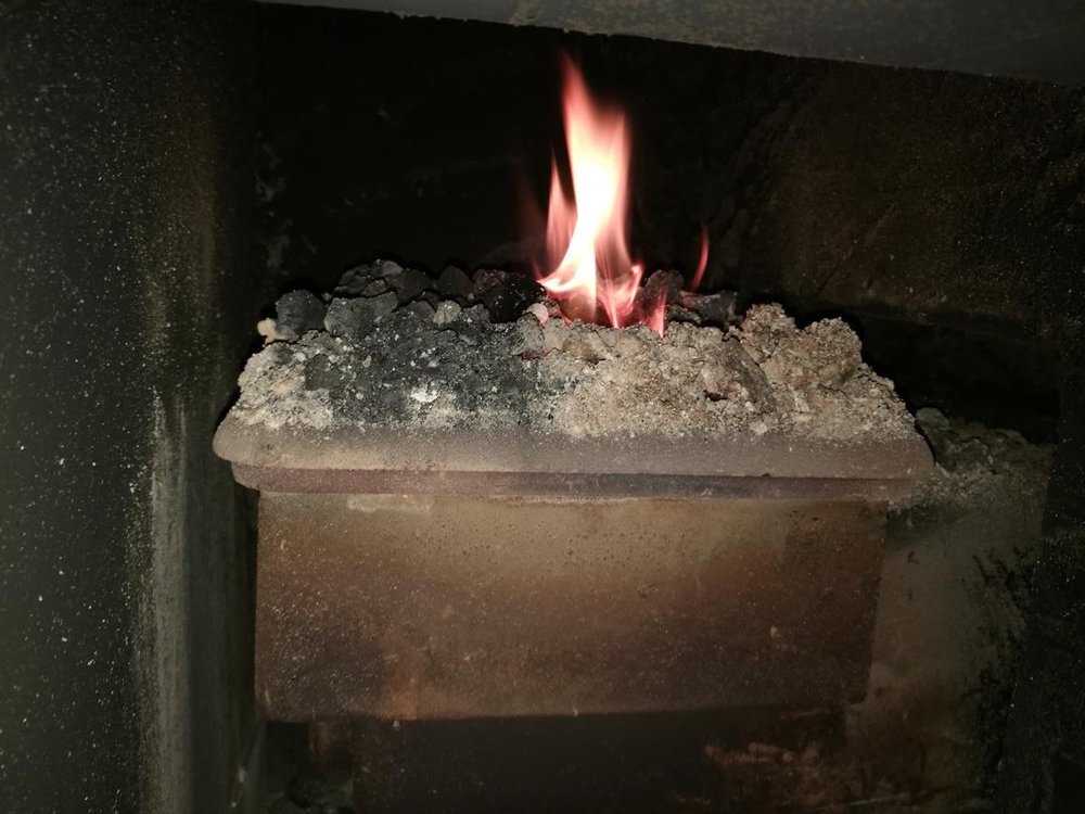

Witam, ostatnio przeczytałem wiele wątków odnośnie ustawień na forum, myślałem, że uda mi się ogarnąć temat ale nadal jestem daleki od ideału.
Piec 20KW spirala, sterownik IRYD coś tam
Aktualnie mam takie ustawienia:
55 stopni - ponieważ na razie nie grzeje lubie mieć w domu 21 stopni, zaś jak jest chłodniej ustawiam na 65
Moc 100% - 60 sekund dmuchawa 15 (max 50 dmuchawa czyli 15 to 30%
Moc 1% - 9:30 min i dmuchawa 1
Podtrzymanie:
Czas przedmuchu 10 sekund, czas przerwy 15 minut , krotnosc podawania 1
Czas podawania mam na 10 sekund
Ogólnie jak miałem większą moc dmuchawy to widziałem szlake w popiele. Dodatkowo strasznie dużo mam sadzy w piecu
Również zauważyłem , ze spadają niedopałki ekogroszku, jak również z lewej strony do końca się nie dopala.
Przy 55% i odkręceniu grzejników na max praktycznie bez problemu idzie je dotknąc, zaś przy 65 szybko się nagrzewają.
Piec szybko zwiększa swoją temperature.
Posiadam pompkę do centralnego LFP Experia z ustawieniem:
Charakterystyka proporcjonalna górna
Do tych ustawień doszedłem powolutki zmieniając dmuchawę na niższe biegi oraz wydłużając czas przerwy.
Wcześniej z tego co pamiętam przy 100% b yły ustawienia 1:45 i max dmuchawa.
Z góry dziękuje za pomoc
W załączniku płomień - mniejszy stan podtrzymania, większy praca.
