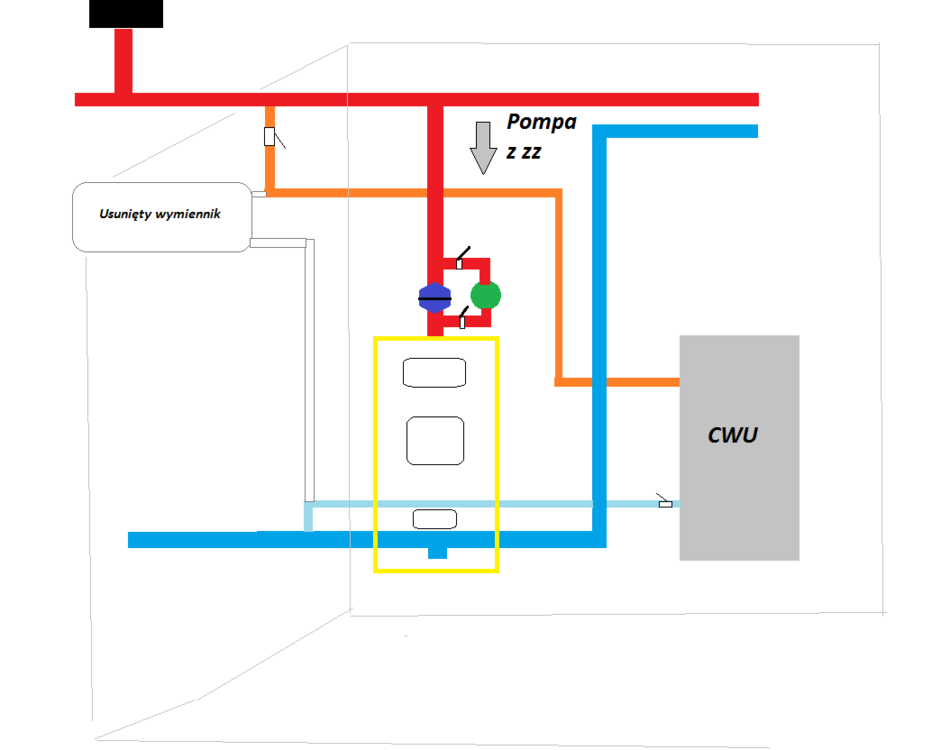

Druga pompa do CWU - priorytet i wychładzanie
Zastanawiam się nad zamontowaniem pompy obiegowej do CWU plus zawór zwrotny sprężynowy.
Pierwsza sprawa to wychładzanie w nocy (jak zapomnę ręcznie zawór zamknąć) a druga to możliwość ustawienia priorytetu dla CWU.
Latem przy zakręconych grzejnikach i pompie podłączonej pod wyjście CWU w sterowniku Auraton S14 z ustawionym priorytetem było OK. Teraz pompę z powrotem przełączyłem pod wyjście CO no i przy odkręconych grzejnikach czas grzania CWU znacznie się wydłuża. W pełnym sezonie grzewczym problemu nie będzie no ale więcej jest przejściowego niż konkretnej zimy.
Czy montaż drugiej pompy z zz w zaznaczonym miejscu załatwi sprawę priorytetu i wychładzania? Coś w głowie mi dzwoni o niemożności podłączania pomp szeregowo a tu chyba takie coś by się pojawiło. Domyślam się, że nie było by problemu gdyby zasilanie CWU wychodziło z kotła poniżej obecnej pompy ale tego w tym roku nie dam rady zrobić.
Wiem, było o tym nie raz. Czytałem wiele tematów i tu i na FM ale jak się nie jest hydraulikiem to ciężko połapać.
Ps. Podłączenie jest jakie jest bo bez prucia kotłowni nie dało by się inaczej w szybkim czasie tego zrobić inaczej (spawane rury, kocioł zabetonowany w posadzce, dwójka małych dzieci). To musiała być jedna sobota.....
Rury z lewej strony kotła "lecą" po sąsiedniej ścianie. Ciężko w paincie ładnie rysować perspektywę...

Montaż zaworu zwrotnego na obiegu CWU rozwiąże problem wychładzania. Tak jak piszesz - prawidłowo pompa CWU powinna być podłączona równolegle z CO czyli poniżej obecnej pompy.  Tak jak zaznaczyłeś pompa jest szeregowo ale można tak podłączyć jeżeli sterownik posiada opcję priorytetu CWU wtedy przy załączeniu pompy CWU pompa CO się wyłącza i nie ma problemu

Jeżeli to czarne coś to zbiornik otwarty to obecny układ połączenia jest niebezpieczny i niezgodny z prawem.
Tak się właśnie cały czas zastanawiałem kiedy ktoś skomentuje zbiornik bo to widać taki konik na tym forum...
Zapewne chodzi o ZR ale tego też na razie nie przeskoczę....

Jeszcze jedna sprawa: rysunek nie jest dobrze zwymiarowany. Poziomy odcinek, na którym miała być pompa ma 42 cm i nie upcham tam całości. Musiałbym w pionie co raczej niewiele zmienia. Obawiam się najbardziej zapowietrzenia poniżej ZZ, który to chyba nie wypuści powietrza do góry przez pompę. Pompa będzie musiała raczej przepchnąć te powietrze przez wymiennik i kocioł... Koszt inwestycji jakieś 300 zł i nie chciałbym sobie pogorszyć.
Pompa może być w pionie. Nic to nie przeszkadza

Zestaw zamontowany. ZZ wziąłem jednak plastikowy Ferro. Woda się już nie wychładza. Oczywiście pompa c.o. i tak przepycha wodę przez pompę cwu ale ma to swoje zalety. Kocioł potrafi bujnąć się ponad 60 st mimo nastawionych 53 i dogrzewa wodę bez załączania pompy cwu. Załączenie cwu nastawiłem na 45 st bo w ciepłe dni woda jednak  grzana była tylko rano i na drugi dzień działał priorytet cwu a dogrzanie do 50 st trwało grubo ponad godzinę. Teoretycznie bez pompy cwu też mogło by być aczkolwiek przy priorytecie kocioł się szybko nagrzewał i na krótkim obiegu powili rozpalał zasyp. Przy samej c.o. kocioł wodę grzeje, pompa wypycha z kotła - miarkownik PP na full, komin się grzeje, znowu zamyka, znowu pompa wypchnie i tak przez godzinę. Myślę o wyłączeniu pompy c.o. i zostawieniu tego grawitacji. Muszę przetestować w któryś weekend.
Bo priorytet CWU z wyłączeniem pompy CO  takie właśnie stwarza problemy. Zwłaszcza jak zład pojemny na starych rurach i szybko się wychładza. Pnowne rozgrzanie wymaga nieco czasu. Wprawdzie już zamontowałeś pompę, ale ja radziłbym zrobic to na jednej pompie, tylko na rurze zasilajacej CWU dałbym RTL z kapilarą w bojlerze albo zawór sterowany z wyjścia pompy CWU. Tylko że to już musztarda po obiedzie...
Właśnie z priorytetem cwu podobało mi się rozpalanie kotła. Przez godzinę miarkownik nie ruszał klapką a po włączeniu c.o. zasyp był na tyle rozpalony że też temp. na kotle drastycznie nie spadała. Tyle z moich pobieżnych obserwacji bo też czasu nie mam siedzieć przy kotle cały czas. Jeszcze jedno: jak układ był na jednej pompie to nawet przy zakręconych grzejnikach przy grzaniu tylko cwu piony były gorące. Przy priorytecie cwu tylko rury między kotłem a cwu. Można by teoretycznie grzejników nie zakręcać. Ogólnie jak na razie jestem zadowolony.
