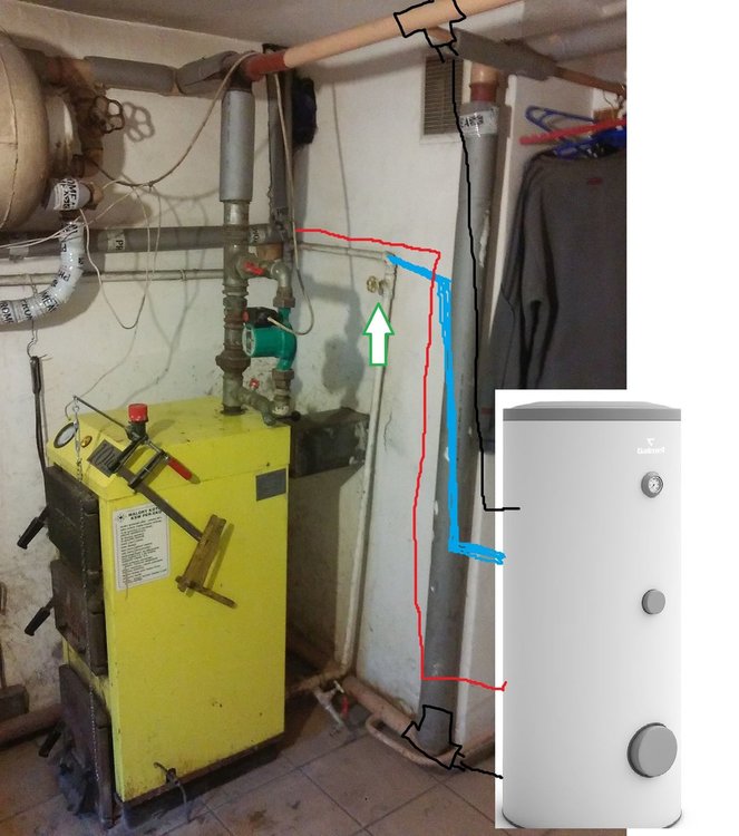

Mogę Was prosić o rzucenie okiem na pomysł podłączenia nowego wymiennika? Może ktoś coś zauważy, zaproponuje inne rozwiązanie.
Może zamiast narysowanego trójnika na zasilaniu z c.o. dać osobno zasilanie z nad pompy?
Na razie chodziło by na jednej pompie tylko tak się zastanawiam, że gdyby wyszła potrzeba dołożyć kiedyś drugą to w takim układzie chyba się nie da.
I te wychładzanie w nocy. Dalej nie wiem jakie zawory zwrotne i gdzie.
I jeszcze jedno: dopuszczanie wody do kotła jest podłączone na stałe z zaworem (strzałka). U siostry kiedyś zawór puścił to długo nie wiedzieli czemu woda w kranie śmierdzi. Robili badania swojego ujęcia i przez przypadek się zorientowali że zawór. Dać jeszcze jeden czy może są jakieś zawory zwrotne do tego?
P.s. Oczywiście wylot ciepłej (czerwona) z góry wymiennika......
Wspawane 1/2" rurki były by usunięte - zbędny grzejnik w piwnicy

Wymiennik podłączony. Zasilanie i powrót pociągnięte od starego wymiennika. Ciąć nie chcieliśmy, kocioł zabetonowany w posadzce to rozłączyć nie szło na śrubunkach....
Jedna sprawa: wczoraj w południe nagrzałem na jakieś 60* i dziś rano jeszcze jakoś naczynia pomyłem. Trzeba by grzać na 80* tylko nie znam się na zaworach mieszających (ochrona przed poparzeniem). Jest różnica między zaworem 3-drogowym do co a takim mieszającym do cwu?
