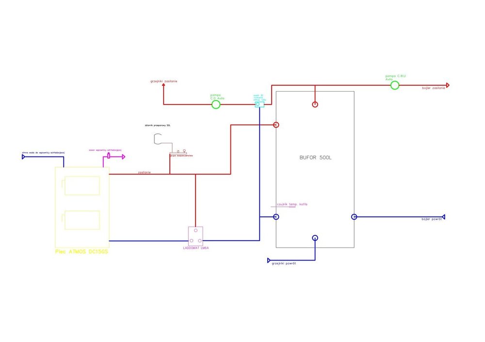

Witam, potrzebuję pomocy w ustawieniu prawidłowego sterowania piecem ATMOS DC15GS.
Instalacja:
Piec ATMOS DC15GS + bufor 500L + Ladddomat  + zawór 3d z siłownikiem AFFRISO 120s, to wszystko połączone z bojlerem CWU 500L, zasilany kolektorami.
Piec sterowany urządzeniem Tech I-1 CWU + pokojówka tech ST-292v2.
Aktualnie pompy ustawione na priorytet bojlera.
Do ogrzania dom jednorodzinny ok 180m2 - grzejniki panelowe, dom dobrze docieplony, nowa stolarka.
Proszę o wskazówki, jak ma być skonfigurowane urządzenie sterujące.
Ostatnio np. przy dogrzanej pokojówce nagle sterownik otworzył zawór 3d (kalibracja) po czym puścił pompę CO i cały zapas z bufora 75* puścił na instalację .... bardzo niebezpieczne.
Czasami uruchamia pompę CO bez powodu >..
Może ktoś wie jak ugryźć temat??
Pozdrawiam.
Jak umiałem tak narysowałem :-). Proszę o pomoc.
Pozdrawiam.
Tak zapomniałem narysować,  jest za pompą C.O na zaworze zwrotnym.

Właśnie funkcja ochrony kotła jest wyłączona. Problem leży w tym dlaczego po kalibracji zaworu załącza się pompa C.o i wtedy zawór zaczyna się stopniowo zamykac, zanim się zamknie wywala gorącą wodę na grzejniki.
W Techu zawory kalibrują się za każdym razem jak grzebiesz w ustawieniach zaworu. Strasznie mnie to denerwuje.
Edit: Można spróbować zmienić typ zaworu na podłogowy i ustawić wysoką temp max zaworu. Wtedy ewentualna kalibracja będzie w kierunku zamknięcia zaworu, czyli startując z pozycji już zamkniętej nie zmieni ona położenia zaworu. Po kalibracji ster wróci do położenia zaworu sprzed kalibracji, czyli też zero. Pewnie pompa się uruchomi, ale wody z bufora nie pobierze.
Taka partyzantka, ale może rozwiąże doraźnie Twój problem. Soją drogą możesz zapytać mailowo serwis Techa jaka jest logika tych gratisowych kalibracji. Jedyne co mogę wymyślić, to chwilowy zanik napięcia, co zawsze kończy się kalibracją, ale to byś raczej zauważył.

Sambor problem w tym że właśnie ta kalibracja odbywa się zawsze przy zmienianiu ustawień zaworu, jak braknie prądu też. To jeszcze nic, zawór u mnie (co potwierdzono mi w serwisie tech) może sam się skalibrować raz na jakiś czas.... i tak ostatnio wszystko było ok i nagle w domu z 21* poszło na 26*.... patrzę w kotłowni a zawór się kalibruje, pompa chodzi i puszcze wodę 75* na kaloryfery....Jeśli ten typ tak ma to znaczy że jest błąd w sterowaniu bo tak dziać się nie może...
To dodaj na rurę wyłącznik bimetaliczny, wyłączający pompę po przekroczeniu zadanej temp.
Takie rozwiązanie stosowane jest przy podłogówce - zab przed podaniem na podłogę powyżej 50C.
Lub wstawić inny sterownik zaw 3-D, który nie robi takich głupot.

Ten typ tak ma. Co prawda mam kociol Defro jednak sterownik bazuje na Techu. Jak sie dowiesz od nich wiecej to napisz. Najciekawszy jest ten przypadek "co jakis czas".
Nie sprawdzilem w ktora strone ta kalibracja ale cos mnie sie wydaje (podkreslam wydaje) ze do zamkniecia a tym samym temperatura za zaworem nie powinna rosnac.
Wg. Mnie kalibracja niech się uruchamia ile chce, ale nie ma prawa włączyć pompy c.o. bo w jakim celu? To jest niebezpieczne i dla instalacji i dla np. dzieci jak kaloryfer ma ponad 70 stopni. Ja mogę to zmienić na zawór podłogowki, ale po co? To ma działać jak powinno ... trzeba gnębić techa najwidoczniej
Potwierdzam, ze Tech tak ma. Mialem sterownik zaworu 431 N i dzialo sie podobnie.
Ja pisałem o czymś takim https://allegro.pl/sterownik-przylgowy-na-rure-do-pompy-c-o-termostat-i6464874795.html
To typowe zabezpieczenie dodatkowe podłogówki, przy podłodze nastawiane na 45-50C a przy grzejnikach można nastawić tyle ile trzeba, jedyna wada to czas powrotnego zał może być i 10 min- czy nie jest szybki.
Montuje się to w szereg z bezpośrednim zasilaniem pompy mieszającej, tak aby rozłączało po osiągnięci danej temp
@sambor pomysl dobry. Bedzie zwloka az to ostygnie do ponownego zalaczenia, lecz to mniejsze zlo.
Te bzdury z kalibracjami akurat mnie to nie przeszkadza gdyz u mnie zawor jest miedzy kotlem a buforem wiec na instalacje i tak idzie jeszcze co innego, ale faktycznie grzejnik 70C jest niebezpieczny.
Napisz do nich niech poprawia te byki. Przeciez mozna to kalibrowac w strone do zamkniecia a nie otwarcia?
Tech kalibruje sie w obydwu kierunkach
Jeśli taki to jak ustawić kalibrację w stronę zamknięcia?
No wlasnie o to chodzi ze sie nie da. Na moim dawniejszym sterze najpierw otwieralo na max, zamykalo potem tez na max. I dopiero zawor szukal swojej pozycji.
Bubel! :)
A wystarczyloby by zamknac i odliczyc potrzebny czas do ostatniej pozycji.
U mnie nic się nie kalibruje ani nie liczy, po to jest za mieszaczem czujnik temp i temp zadana na sterowniku aby czujnik mierzył temp wody i sterownik porównywał z temp zadaną.
Tak to się robiło i tak nadal się robi w normalnym świecie..
Np w moim sterowniku jest pozycja czas działania siłownika i uwaga - zaleca się podać dłuższy czas aby było mniej korekt podczas ustawiania, siłownik zawsze idzie od zera otwarcia i jest sprawdzana temp wody, jak za duża to się wraca.
Obecnie mam Ara 120sek i ustawienie czas działania 420sek i nie ma problemu z działaniem ani z przekraczaniem temp zadanej.
@sambor kazdy jeden odmierza czas skoku gdyz jest to sterowanie bez sprzezenia zwrotnego, czyli defacto sterownik NIGDY nie wie jakie jest dokladne polozenie zaworu. To co widzicie na ekranie sterownika to tylko jego przyblizona wartosc.
Sterownik wystawia tylko sygnal (w tym wypadku) czasowy o skok - brakuje mu wiedzy czy silownik sie obrocil czy np. jest przelaczony na reczny i stoi w miejscu.
Jesli obrocisz go recznie to na wyswietlaczu zmieni ci sie wartosc?
Taki szczegol ale istotny. To nie serwo naped.
Tak też tłumaczył mi to znajomy hydraulik, teraz pytanie jak rozwiązać problem uruchamiania się pompy C.o, wg mnie to definitywny błąd oprogramowania sterownika.
