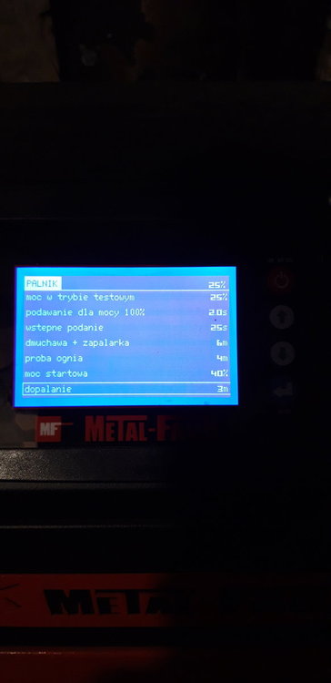

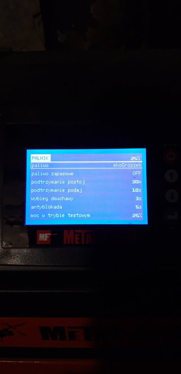

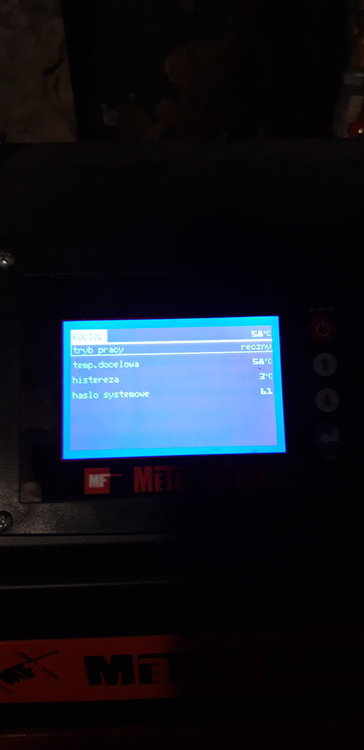

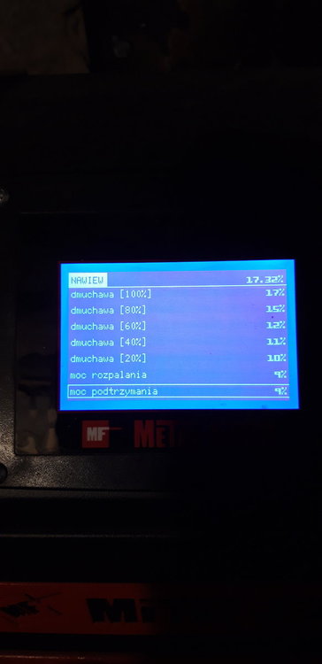

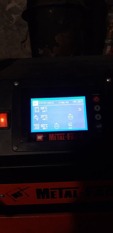

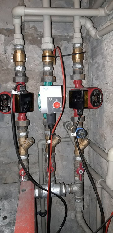

Witam piec mam od lata . Pierwszy raz doczynienia mam z takim piecem kiedys tylko zwykly kopciuch. Problem tkwi w tym ze chyba pali za duzo ekogroszku. Z tego co czytdlem to przy mrozach powinien spalac do 25kg na dobe. A srednio spala 15kg 20kg na 12h. Podlogowego ogrzewania mam 25m2 a calej powiezchni 65m2 docelowo bedzie 110m2.  Sterownik silver pionier elektryk. Ekogroszek diablo. Dodaje zdiecia sterownika i pomp . Nie moge ustawic czasu podawania i przerw. Jedynie w opcjach jest czas w podtrzymaniu.

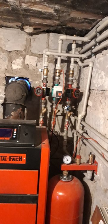

A nie wiem hydraulik tak zrobil. Zrobie zdiecia instalacji
Zawor mieszajacy jest tylko przed pompa od ogrzewania podlogowego. Zadnych siłowników i mieszaczow nie posiadam. Na powrocie jest 41stopni przy 60 na kotle. Wie ktos jak regulowac podawanie bo chyba w tym tkwi problem. Spaliny sa 180 do 210 stopni.
Jak widzę plastik  w kotłach na paliwo stałe, to odważny lub raczej niemądry instalator. W sumie, on zdrowiem nie ryzykuje, ale kryminałem już tak.
Ktos podpowie jak mam sterowac ta dawka podawania paliwa ?
Może ktoś Ci pomoże,  ale masz skopana instalację i 2 razy za duży kocioł, w tym tkwi największy problem.
Ten kociol przy takiej powierzchni moze dzialac ekonomicznie ale tylko z buforem. Co do reszty instalacji sie nie wypowiadam. Warto tez by popisac. Komu bedzie chcialo sie sleczyc nad tymi fotami.

Co jest nie tak w instalacji? Slabo orientuje sie na hydraulice. A ten bufor to mam rozumiec ze trzeba zalozyc dodatkowy zbiornik?  Zeby magazynowal ciepla wode

A czemu plastik jest taki zly?
Bo np. ma max. temp. 95C.
Kotły na paliwo stałe mają pewną bezwładność, która wpływa na układ, mimo zatrzymania procesu.
Ale to nie tylko to (Twoja technologia), masz układ zamknięty? Widzę naczynie przeponowe.

O jaki dodatkowym zbiorniku mówisz :-)? Bo widzę tylko naczynie przeponowe ok. 20L.
Zbiornik buforowy to ok. 1000 - 5000 L,  w zależności od powierzchni do ogrzewania.

Uklad zamkniety mam bo nie ma gdzie zamontowac zbiornika do ukladu otwartego. A pisałem jaki mam sterownik i jaki piec. Sterownik pionier elektryk silver. http://www.pionier-elektryk.pl/produkty/1-fl-310-lg-rtc
Zaworu mieszajacego z silownikiem niem mam. Ekogroszek 24mj diablo. Jest jakis zawor mieszajacy przed pompa od ogrzewania podlogowego.
A co do buforu to pytalem sie czy to ma byc taki spory zbiornik z woda.
