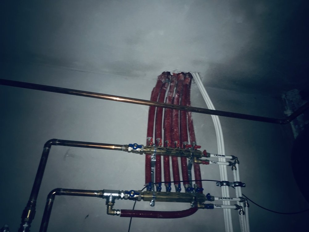

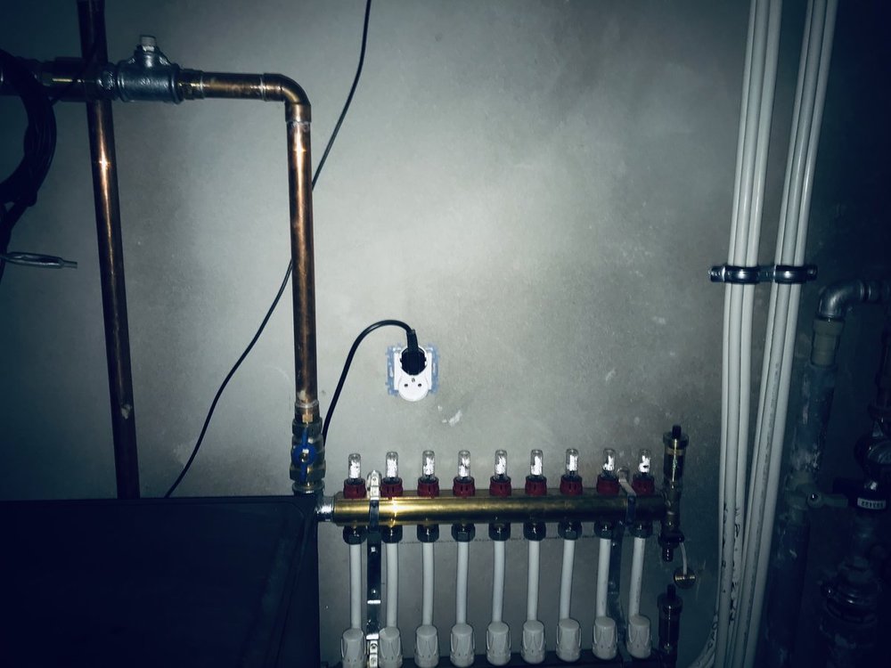

Witam, jestem tu nowy na forum, poniewaz mam problem z kotlem MetalFach Smart Eko Carbon 16kw. Problem polega na tym ze ciezko lub czasem wcale nie moze dogrzac do temp. zadanej 55*C ale jesli czasem dogrzeje to bardzo szybko spada temperatura i do 50-48st. Jaka moze byc przyczyna?? Dodam ze 3 dni temu uruchomiony w domu nie ocieplone tylko sciany nie zamieszkany. Rodzaj ogrzewania to 100m2 podlogowki i 5 grzejnikow. Pomozcie bo nie moge sobie z tym poradzic.

Czyli
1. Dom sie wygrzewa i pochlania wszystko albo
2. Podlogowka wyziembia kociol przez dziwne podlaczenie lub ustawienie zaworu - dodasz schemat to bedziemy dumac
3. Zrob zdjecie palika bo moze konieczne bedzie uszczelnienie palnika

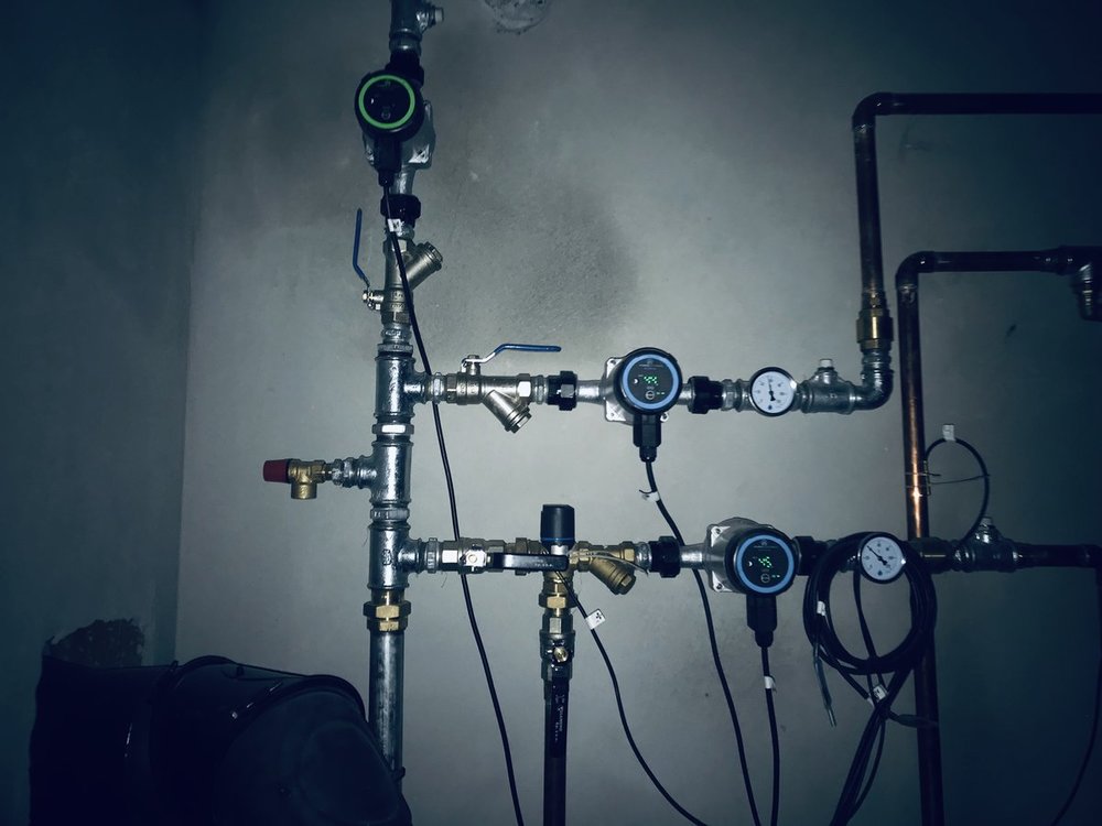

Na ktorym zdjeciu jest zawor mieszajacy z podlogowki ???

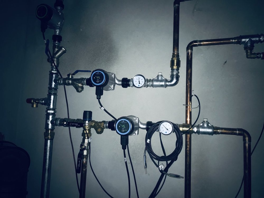

Nie widze ale czy masz gdzies zawor np. Esbe vtc 511 ktory zabezpiecza temperaturowo kociol tzn. Dba aby powrot mial temperature wyzsza niz np. 50 stopni
Zawor zlokalizowalem jest pod 1 pompa a z lewej innej pompy
I teraz pytanie jak to jest ustawione nie wiem czy dobrze widze ale na zaworze jest pokretlo czyli jest tam ustawiona maksymalna temperatura na podlogowke czyli jaka ????
Jaki masz sterownik ???
I czy masz czujnim temperatury powrotu ???
Jesli nie to jakimkolwiek termometrem sprawdz ta temperature
Zawor mieszający jest na pierwszym zdjeciu na tej nizszej pompce. Wlasnie nie ma takiego zaworu o ktorym mowisz do powrotu.
Dokladnie, ustawione mam na 5,5 czyli 40st wedlug tamtej skali i tak mi pokazuje na termometrze
Sterownik mam Plum ecomax860p co do poprzedniego posta, to racja dom sie wlasciwie teraz wygrzewa. Mimo to nie powinien dobic do temp. zadanej? Jeszcze mam jedno pytanie gdzie ma byc umieszczony czujnik temp powrotu? Bo w tej chwili jest na powrocie od grzejnikow.

A gdzie jest zawor od podlogowki na pietrze ????
Zawor od podlogowki jest jeden bo na pietrze mam tylko lazienke i maly hol, patrzylem ustawienia i nie mam mozliwosci by ustawic ochrone powrotu. Tak ma PID

No w tej chwili sie wmiare unormawalo jakos tam sie dobije do 55st i tak trzyma z 5 min dopoki sie przelaczy na tryb praca jak spadnie do 53st powrot ma 44st, tylko mam pytanie bo to mnie dziwi. Gdzie ma byc zamontowany czujnik powrotu? Bo u mnie jest na powrocie z grzejnikow.
Dobre pytanie
Masz 2 obiegi i tu dylemat
Czyli temp powrotu ktora podales to nie temp. Tego co wchodzi do kotla tylko wody z kaloryferow ???
Ustaw kociol na 60
Przy 55 bedzie sadza

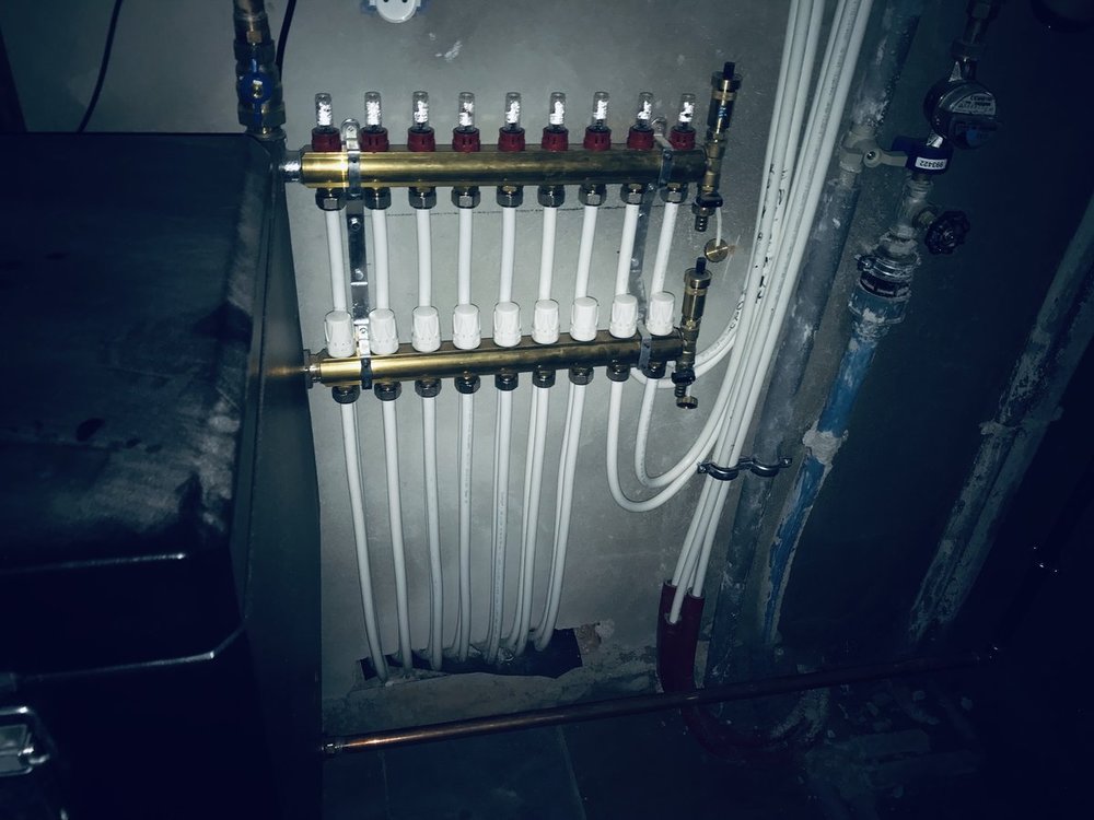

Sprawdz jaka jest temp powrotu z podlogowki
I pytanie gdzie wchodzi rura z zaworu od podlogowki ktora idzie na dol
Wrzuc fotke tylko opisz co jest co
Jak wyniki
Na twoim miejscu otwieralbym bym pętle po kolei, zaczynając od dwóch i każdego ranka następna.  kocioł nie był w stanie dobić do zadanej bo go zaorales odkrecając wszystkie odbiorniki ciepła.jeśli masz duża powierzchnię podłogowki to wiadomo że będzie w znacznym stopniu wychladzac powrót. Sposobem może być odkrecenie najbliższego grzejnika na full tak aby powrót z niego podniósł temperature powrotu kotła lub włączenie obiegu CWU ale ma to swoje minusy. Zwiększa zapotrzebowanie na opał oraz nie jest bezpieczne gdy masz w domu dzieci - CWU będzie miało tą samą temp co kocioł.
  Jeśli to było pierwsze odpalenie niestety na początku węgiel będziesz dosypywac każdego dnia aż dom się wygrzeje
