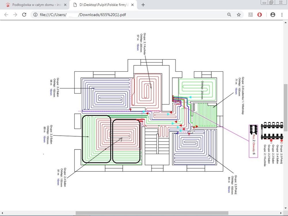

zumak Opublikowano 16 Października 2018 Autor #6 Opublikowano 16 Października 2018 Właśnie otrzymałem projekt, proszę o ocenę. 655.pdf
odpowietrznik Opublikowano 16 Października 2018 #7 Opublikowano 16 Października 2018 Dla mnie to nie jest projekt.To są tylko rozrysowane poszczególne pętle i to w niektórych przypadkach dziwnie,chodzi mi o pomieszczenia gdzie występują obok siebie dwie pętle.Jeszcze gdyby jedna z nich była tzw.strefą brzegową (pas do 1m przy ścianie zewnętrznej)to mógłbym zrozumieć ale w obu pętlach są te same rozstawy rur.(robi się jak w załączniku)Mam nadzieje że ta pętla na zielono to nie jest ułożona w formie meandra jak na rysunku tylko program tak maluje. Brakuje multum rzeczy: 1)Nie jest podane pokrycie podłogi płytka/panel (ich opór cieplny) 2)Nie wiadomo jaka jest projektowa temp.zasilania i powrotu ze źródła ciepła 3)Nie są podane średnice rur do rozdzielaczy 4)Nie wiadomo jaka są straty ciepła dla poszczególnych pomieszczeń(czy w ogóle "projektant"dysponował projektem OZC?bo to jest podstawa do późniejszego projektu ogrzewania) 5)Nie jest podany przepływ i straty ciśnienia w instalacji które to dane są potrzebne do doboru pompy 6)Nie są podane przepływy w poszczególnych pętlach To tak z grubsza.Na podstawie przesłanego pliku nikt nie jest w stanie powiedzieć czy instalacja jest poprawnie zaprojektowana

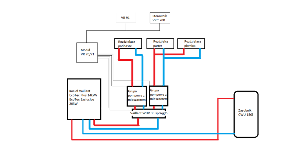

zumak Opublikowano 16 Października 2018 Autor #13 Opublikowano 16 Października 2018 Instalatora nie zmienię bo terminy mnie gonią a znaleźć kogoś na juz raczej nie realne, ale już sobie zrobiłem wstępny schemat ze sprzęgłem, tylko zastanawiam się jeszcze jakie dać średnice rur do zasilania rozdzielaczy, no i co robić z tym projektem podłogówki? reklamować? czy to coś pomoże?

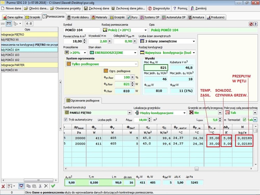

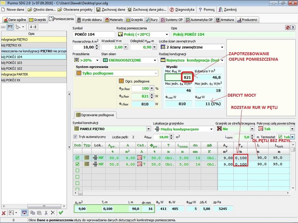

odpowietrznik Opublikowano 16 Października 2018 #14 Opublikowano 16 Października 2018 Weźmy dla przykładu jedno z pomieszczeń czyli tą sypialnię #2 Założenia: -zapotrzebowanie cieplne pomieszczenia 821W -temp.zasilania 35st. -podłoga panele opór pokrycia podłogi 0,1m2xK/W -schłodzenia czynnika grzewczego 5K Posłużę się uproszczonym programem SDG (załączniki) Wyniki-program dobiera dwie pętle o rozstawie 10cm(i jeszcze jest mały niedogrzew 1%) u ciebie 2pętle rozstaw 15cm w dodatku u mnie zakładana temp.pomieszczenia 20st u ciebie 22 i aby taką uzyskać rozstaw rur musiałby być jeszcze mniejszy. Wniosek: coś jest nie tak z tym twoim projektem zbyt optymistyczne wyniki)
odpowietrznik Opublikowano 16 Października 2018 #15 Opublikowano 16 Października 2018 Co do schematu to przy samej podłogówce (ponieważ w łazience jest deficyt mocy jak zresztą w większości łazienek to trzeba dać grzejnik drabinkowy elektryczny) nie są potrzebne żadne mieszacze czy moduły typu VR70 Wystarczy sprzęgło i za nim 1 lub 2 pompy bo chyba kotłowa jednak nie da rady.Z podanych przez ciebie danych obciążenie cieplne budynku to ok.11kW co daje przepływ w całej instalacji podłogowej przy schłodzenie czynnika grzewczego 5K ok.1.9m3/h Drugi parametr potrzebny do doboru pompy czyli straty ciśnienia w obiegu krytycznym jest nie zamieszczony w twoim "projekcie" Kocioł 14kW nie da rady zasobnikowi 150l.Sugeruje kocioł Termet Ecocondens Gold 20kW Za jednego Exclusiva kupi dwa Goldy.Takie Exclusivy można sobie kupować jak mają obsłużyć dwa obiegi grzewcze np.grzejniki i podłogówkę

odpowietrznik Opublikowano 16 Października 2018 #17 Opublikowano 16 Października 2018 Ktoś liczył to zapotrzebowanie cieplne (821W) dla tej sypialni i powinien policzyć ze skosami w przeciwnym przypadku to OZC można sobie wyrzucić do kosza.Rzetelne OZC to podstawa.Jakąś wartość zapotrzebowania trzeba przyjąć bo to jest jeden z czynników decydujących o rozstawie rur. Jak będziesz chciał sterować dwoma obiegami o różnych temp.to rzeczywiście będą potrzebne akcesoria które wymieniłem w drugim poście w tym temacie.Dla dwóch obiegów to VR70.To sterowanie będzie cię kosztować kilka tyś zł ale jak to mówią kto bogatemu zabroni)

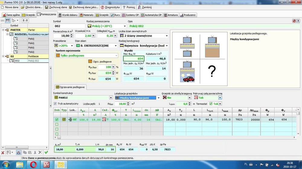

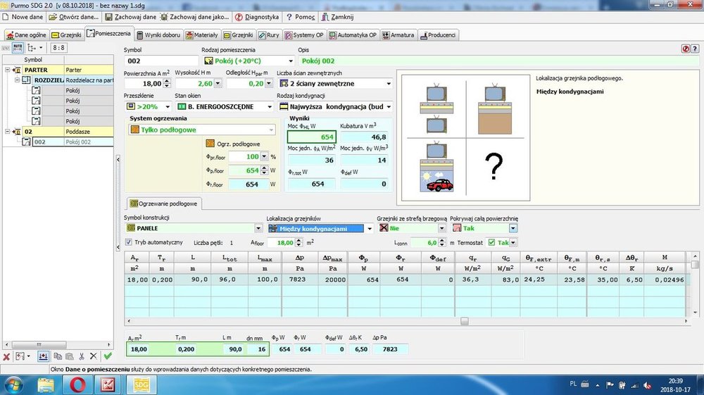

zumak Opublikowano 17 Października 2018 Autor #24 Opublikowano 17 Października 2018 22 godziny temu, odpowietrznik napisał: Weźmy dla przykładu jedno z pomieszczeń czyli tą sypialnię #2 Założenia: -zapotrzebowanie cieplne pomieszczenia 821W -temp.zasilania 35st. -podłoga panele opór pokrycia podłogi 0,1m2xK/W -schłodzenia czynnika grzewczego 5K Posłużę się uproszczonym programem SDG (załączniki) Wyniki-program dobiera dwie pętle o rozstawie 10cm(i jeszcze jest mały niedogrzew 1%) u ciebie 2pętle rozstaw 15cm w dodatku u mnie zakładana temp.pomieszczenia 20st u ciebie 22 i aby taką uzyskać rozstaw rur musiałby być jeszcze mniejszy. Wniosek: coś jest nie tak z tym twoim projektem zbyt optymistyczne wyniki) Policzyłem sobie zapotrzebowanie w tym programie SDG dla tej sypialni nr 2 na poddaszu i wyszło mi 654W. Wydaje mi się że różnica miedzy wynikami moimi a Twoimi wynika z tego ze mój dom spełnia WT2021 i ja takie przyjąłem do wyliczeń (ściany zewnętrzne 0,14W/m2*K, dach/poddasze 0,11: okna 0,8: rekuperacja), nie doliczyłem tylko okna dachowego (Uw=1,1) bo nie wiem jak je dodać, wiec może dlatego wynik trochę niższy. Mi wyszła jedna pętla 90mb, rozstaw co 20cm, czynnik grzewczy 35st.
odpowietrznik Opublikowano 17 Października 2018 #25 Opublikowano 17 Października 2018 Ja tylko ustosunkowałem się do danych z Twojego projektu aby udowodnić że nie jest wiarygodny.Wrzuciłem dane tu 821W bo taka wartość była podana w projekcie dla rozpatrywanego pomieszczenia.Tak na marginesie ten program SDG to nadal taka "zabawka" ja używam programów Audytor OZC i CO
