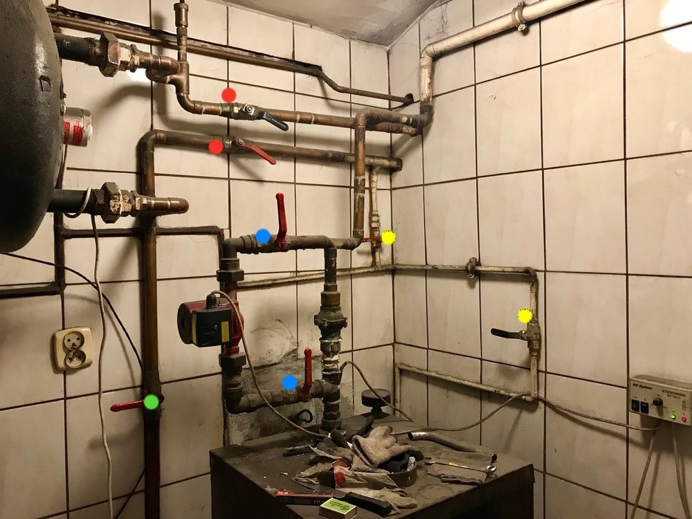

Na zdjęciu zaznaczyłam kropkami "wajchy" i tak oto moje dochodzenie wygląda:
- żółte wajchy powodują, że leci woda do umywalki w pomieszczeniu obok (pralnia) i wtedy ciśnienie rośnie (!!! :) ), ale...... zanim to odkryłam, że to do tamtej umywalki leci to trochę tej wody spuściłam... jak się wajchy zakręci i woda nie leci to ciśnienie spada do pozycji wyjściowej < 0,5 bara
- niebieskie wajchy, poza tym, że coś tam gdzieś szumi, to ciśnienie stoi w miejscu
- czerwone wajchy - poprzedni właściciele kazali nie ruszać i mają być w takiej pozycji po skosie, nie wiem do czego służą
- zielona wajcha to już odkryłam rok temu - jak bojler jest włączony do prądu to lepiej wajche miec zamknięta to wtedy woda nie leci na grzejniki

Zielona i dwie niebieskie (jak są tak jak na zdjęciu to wtedy pompa jest odcięta) powinny być odkręcone czyli wzdłuż rury! Inaczej prawdopodobnie nie ma obiegu przez kocioł.

Żaden z tych zaworów nie powinien być zamknięty  tzn zielony i niebieski ,zielony to spływ do kotła jak jest zamknięty to woda nie krąży w obiegu wiec nie grzeje ,te niebieskie przy pompie zamyka się tylko przy  demontażu pompy żeby nie wypuszczać całej wody z układu.Żółte zawory to chyba dopuszczanie wody do instalacji grzewczej .

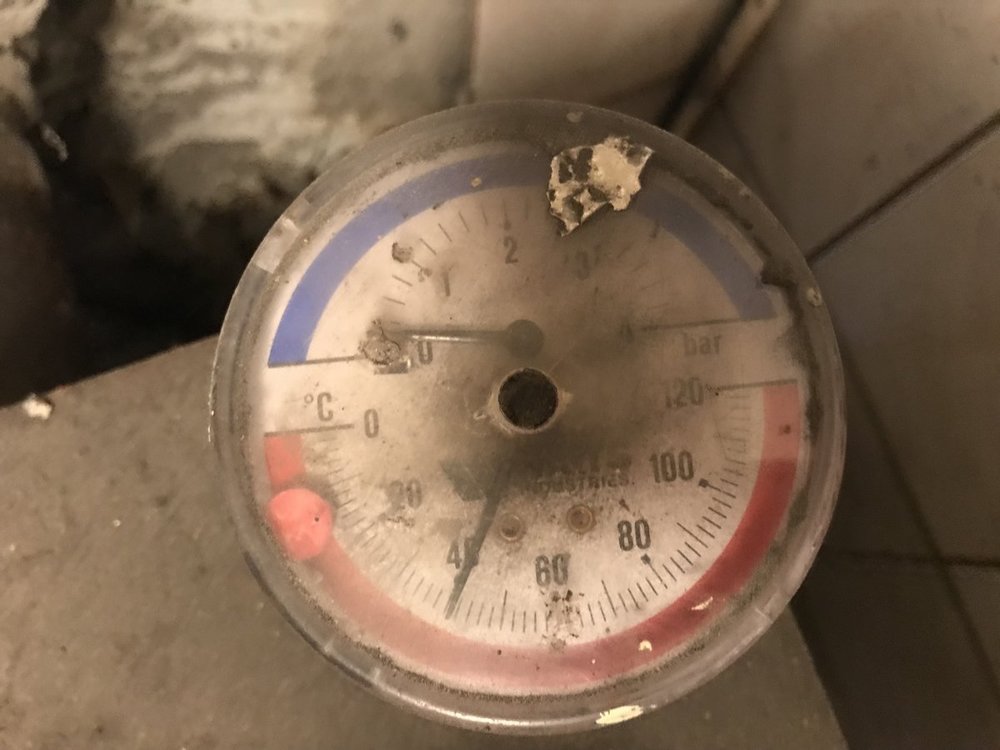

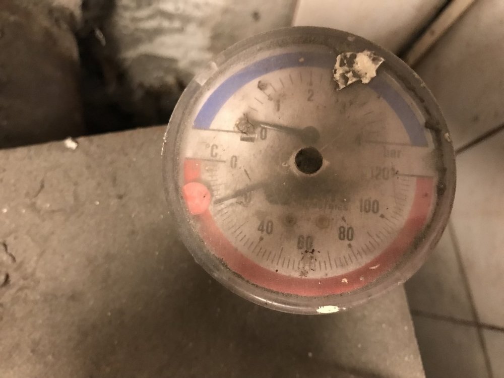

Pytanie gdzie ten manometr co mierzy cisnienie jest, na kotle? 0.5bara przy układzie otwartym jest zupełnie normalnym ciśnieniem. Pootwieraj te zawory by był wymuszony obieg, z tego co widać by w ogolę był jakiś obieg bo grawitacyjnie to jak widać słabo działa.

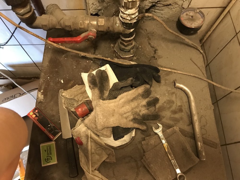

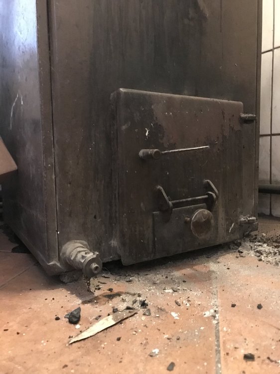

Na dole pieca jest jeszcze takie coś (foto). Odkręciłam to i jest tam mokro.

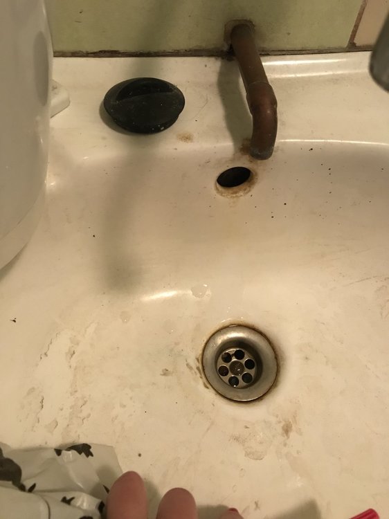

Żółte wajchy powodują ze woda leci do zlewozmywaka w pomieszczeniu obok (rura w ścianie - foto niżej)

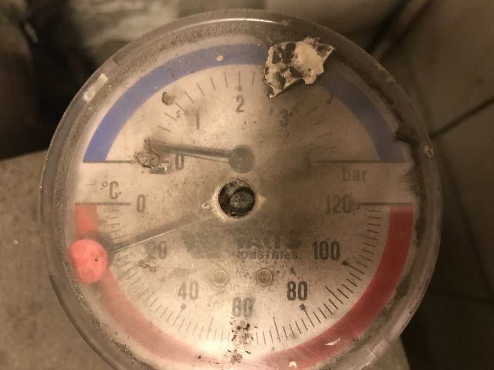

A termometr i barometr są u góry na piecu w rogu (foto niżej)
to na dole kotła to zawór spustowy wody.
Tak jak pisali przedmówcy, niebieskie i zielona wajcha równolegle do rury. Czyli w pozycji otwartej.  Pompa włączona, powiedzmy na 2gi bieg. Możesz sprawdzić czy pompa działa wykręcając środkową śrubę, powinno być wydać obracającą się oś wirnika bo być może pompa się zastała. Choć widzę, że jakiś tam sterownik pompy jest więc może jest ok.  Można wyczyścić filtr siatkowy przed pompą.
Czy ciśnienie wzrasta przy rozgrzewaniu się kotła/instalacji? Jeśli tak to o ile? Ciśnieniowo wygląda na układ otwarty. Faktycznie nie ma naczynia wzbiorczego? Jeśli go nie ma to faktycznie instalacja niebezpieczna!!! Jakiś zawór bezpieczeństwa jest?

Dzisiaj nie rozpalam w piecu, bo jest ciepło, wiec nie sprawdze o ile wzrasta ciśnienie, ale z tego co pamietam to minimalnie wzrasta

Gdzieś to naczynie musi być. Skoro instalacja została przelana. Woda leciała do tej umywalki nie bez powodu (kran to raczej nie jest). Do tego rosnące ciśnienie przy przelewaniu. Dobry znak :)... Warto jednak wiedzieć.
No nie inaczej. Zakładam że do umywalki odprowadzony jest przelew z tego naczynia wzbiorczego a żółte wajchy służą do napełniana instalacji wodą z instalacji wodociągowej.
ale własnie po odkreceniu żółtych wajch, zaczela woda leciec w umywalce
i jak sie odkreci jedną to tez leci (niezaleznie którą)
moze jakis magik zrobił to tak że umywalka uzupełnia wode w obiegu ? :P
Myślę, że do umywalki odprowadzony jest nadmiar/przelew.

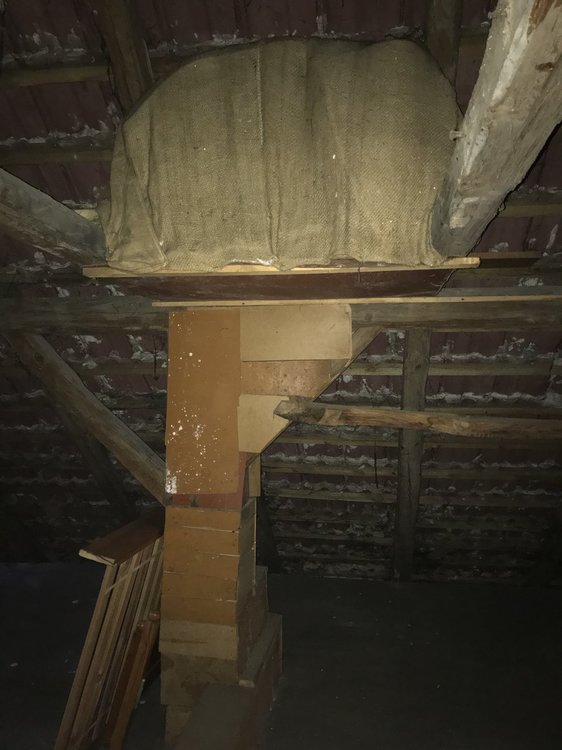

Doba jest coś na strychu co może być tym naczyniem zbiorczym ale jest tak opatulone ze ciężko się do tego dostać... jedyne co udało mi się wymacac pod sterta tych „szmat” to styropian
A ta misterna konstrukcja z desek, deseczek to prawdopodobnie obudowane rury
Pewnie to jest to.
Dolewasz żółtymi, obojętnie którą, jak niebieskie i zielona i czerwone są odkręcone, jak woda leci w "zlewie" z tej rurki ze ściany to jest pełno i zostaje odpowietrzenie grzejników jeśli się zapowietrzyły (nie grzeją). Nie wolno podczas pracy kotła zakręcić zielonego i dolnego czerwonego zaworu, a jak niebieskie będą zakręcone to pompa nie może pracować - tylko do ew. wymiany.
