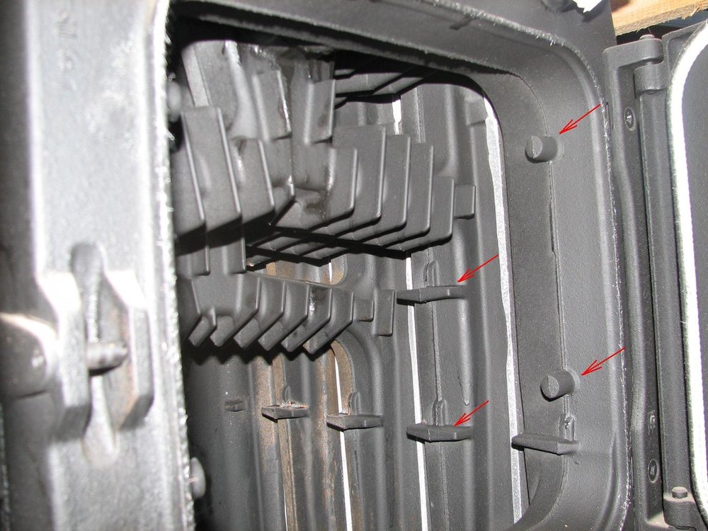

Poniżej zdjęcie "bebechów" i pytanie:
Strzałkami zaznaczyłem miejsca, które wyglądają jak uchwyty (posiadacze żeliwniaków pewnie wiedzą po co te "wypustki")
- Do czego one służą? Czy można tam coś zamocować np. położyć płytę szamotową? Zaś na tych przy drzwiczkach zawiesić jakąś osłonę (coś jak w Viadrusie U26) ?
W instrukcji nie znalazłem żadnych informacji na ten temat...

,.. te nieszlifowane ( nie odcięte) "wypustki" stabilizują przystawanie dwóch " pół-form" segmentu do odlania każdego członu. Reszta ma związek z technologią odlewania: wlewy, odpowietrznie, itp. Czy można je wykorzystać do techniki palenia? A kto Ci zabroni? Unikaj tylko wciskania na siłę i podcinania, wiercenia,..
Edytowane przez def
22 godziny temu, Fozgas napisał:
,,,,Strzałkami zaznaczyłem miejsca, które wyglądają jak uchwyty (posiadacze żeliwniaków pewnie wiedzą po co te "wypustki")
- Do czego one służą? Czy można tam coś zamocować np. położyć płytę szamotową? ,,,,
Kolega @def wyjaśnił pochodzenie "tajemniczych wypustków".
Ja wykorzystałem te wystające żeliwne fragmenty do stabilizacji i pozycjonowania dopalającej komory nawrotnej.
Pomiędzy zewnętrzną stalową ścianą komory a ściankami wymiennika żeliwnego jest wąska przestrzeń,  przez którą przepływają w szybszym tempie gazy spalinowe.
To przyspieszenie na tym odcinku gazów spalinowych, powoduje zmniejszenie przyściennej warstwy laminarnej, a co za tym idzie zwiększenie wnikania ciepła do wymiennika żeliwnego.

Dziękuję bardzo za odpowiedzi i zdjęcie – może poproszę ślusarza o podobną „przysłonę”. Ta na zdjęciu wygląda na zrobioną solidnie…
