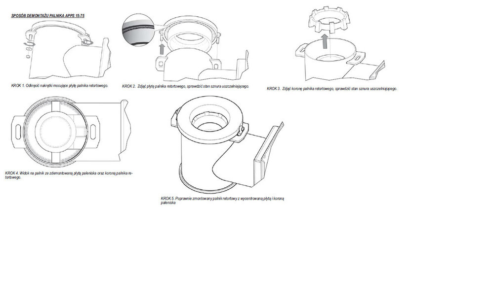

Piec na ekogroszek z podajnikiem Defro Eko  Duo 20KW z paleniskiem typu APPS 15-75. Chciałbym  po sezonie grzewczym odkrecić palenisko i sprawdzić stan korony. Teraz pytanie jaki kupic (firmy) silikon wysokotempraturowy ~1200 C  oraz gdzie mozna kupić sznur uszczelniając w necie.
załącznik : plik  (Palnik APPS 15-75)
