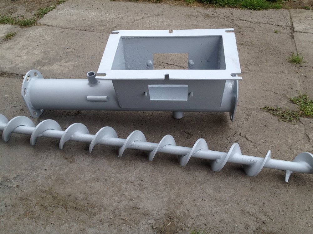

Witajcie,
Jak w temacie, układ podający rozebrany na części pierwsze, do wymiany:
1- Zasobnik
2. Rura ślimaka
3. Ślimak - ma 2 lata... (nie wiem co w tym układzie nie tak, ale wymieniłem go 2 lata temu, i na środku znów zużyty, początek i przeciwzwój jak nowe, zużywa się w miejscu łączenia kotła z rurą od podajnika, od razu dodam, że ekogroszek suchy jak pieprz)
3. Palnik raczej ok, do uszczelnienia i czyszczenia.
Teraz pytanie, czy jest sens to wymieniać i czyścić? Bo zastanawiam się czy udałoby się dobrać cały zestaw z nowym palnikiem np. innego producenta... W necie nie ma nic o Żywcu, żadnych zdjęć z serwisu itp. Powiedziałem że jak mi to padnie pójdę w Pellet... ale jak mam wydać 5 tyś zł na palnik... trochę osłupiałem
Ciekaw też jestem czy udałoby mi się załapać na dofinansowanie wymiany kotła na 5 klasę (mój ma 3-cią) - może ktoś to przerabiał..?
Gdybym miał pod domem gaz, nawet bym się nie zastanawiał.. ale zostaje mi tradycyjny kocioł
Dlatego proszę o podpowiedź, co robić z tym palnikiem, zostawić, czy wymienić przy okazji z całym innym bałaganem?
Jeżeli ma to być podajnik stalowy to można zamówić u producenta rurę ślimak zbiornik surowy bez lakierowania i zawieść do ocynkowania ogniowego i wtedy mamy dłuższa trwałość.Można też wykonać to wszystko ze stali nierdzewnej .Rura i ślimak przeważnie koroduje na trzecim i czwartym zwoju ślimaka tam przeważnie występuje wykraplanie się wody z paliwa co sprzyja korozji , nawet przy teoretycznie suchym węglu który i tak  jakąś wilgoć zawiera .
Ja proponuję zabezpieczanie przed korozją przez dodanie szklanki oleju jadalnego do każdego zasypanego węgle zasobnika - na pewno pomaga na hałas i zmniejsza opory przepychania paliwa oraz zużycie ślimaka, korozja też mniej wtedy atakuje.

Mam już rurę, zbiornik, uszczelnienia
Wczoraj wyczyściłem palnik, nie jest zły, na koniec malowałem farbą ogniotrwałą - teraz wygląda jak nowy. przy okazji zdjąłem drzwiczki i tez poszły do czyszczenia i malowania
Zauważyłem że ślimak zużywa się w miejscu łączenia rury od podajnika z z palnikiem.. może jest tam większe tarcie bo idealnie spasowane to nigdy nie będzie.
Widziałem właśnie te "smary" do paliwa.. ale jak przetestowaliście olej i daje radę to spróbuję - tylko który? Rzepakowy czy słonecznikowy? ;)
Problem mam ze ślimakiem, bo Żywiec już padł, części jak na lekarstwo
Na miejscu nigdzie takiego nie ma, muszę czekać a chciałem to do soboty skończyć - i przy okazji które lepsze, bo są te spawane, ale są też odlewy żeliwne.. tylko czy one też do ekogroszku?
Bawić się w jakieś dosuszanie paliwa? Wiem, że niektórzy to robią. Mam teraz wszystko rozebrane to mógłbym od razu takie coś zrobić, jeśli faktycznie ma to sens - wdzięczny bym był za wskazanie linka to tematu w którym było to montowane
Muszę jeszcze wyciąć i dorobić wyczystkę w łączniku kotła z kominem. Bo jakiś magik tak to zrobił że nie ma tam nawet jak czyścić.
Generalnie chyba wyjściem żeby to zabezpieczyć na dłużej to co wiosnę zdjąć zasobnik czyścić i malować
A z tą korozją to chyba bardziej siarka swoje robi niż woda. W poprzednim zbiorniku zamontowałem od razu dwa pochłaniacze wilgoci
Slimak się nie tyle zużywa od tarcia co od korozji a u ciebie akurat punkt wykraplania wody czy kwasu siarkowego jak piszesz następuje na łączeniu rury podajnika z palnikiem dlatego tam następuje największe uszkodzenie.Na dole fota jak wyglądał mój podajnik po remoncie najpierw był do ocynkowania dany potem podkład epoksydowy .
Tak jest jak kolega napisał powyżej. Dodam jeszcze że, trwałość tego ślimaka będzie w dużej mierze zależeć od tego czy w tej rurze będzie się cofał dym w kierunku podajnika, dlatego można pomyśleć o dodatkowym napowietrzeniu zbiornika na opał  od dmuchawy. Do zbiornika trzeba podać tyle powietrza aby ruch powietrza  w rurze podajnika podczas pracującej dmuchawy był w kierunku retorty ale by tego powietrza nie było na tyle dużo by rozpalał opał poniżej otworów nadmuchowych retorty, zarówno w czasie pracy dmuchawy jak i podczas podtrzymania gdy naturalny ciąg też potrafi zrobić swoje. Może być konieczny regulator ciągu w kominie.
