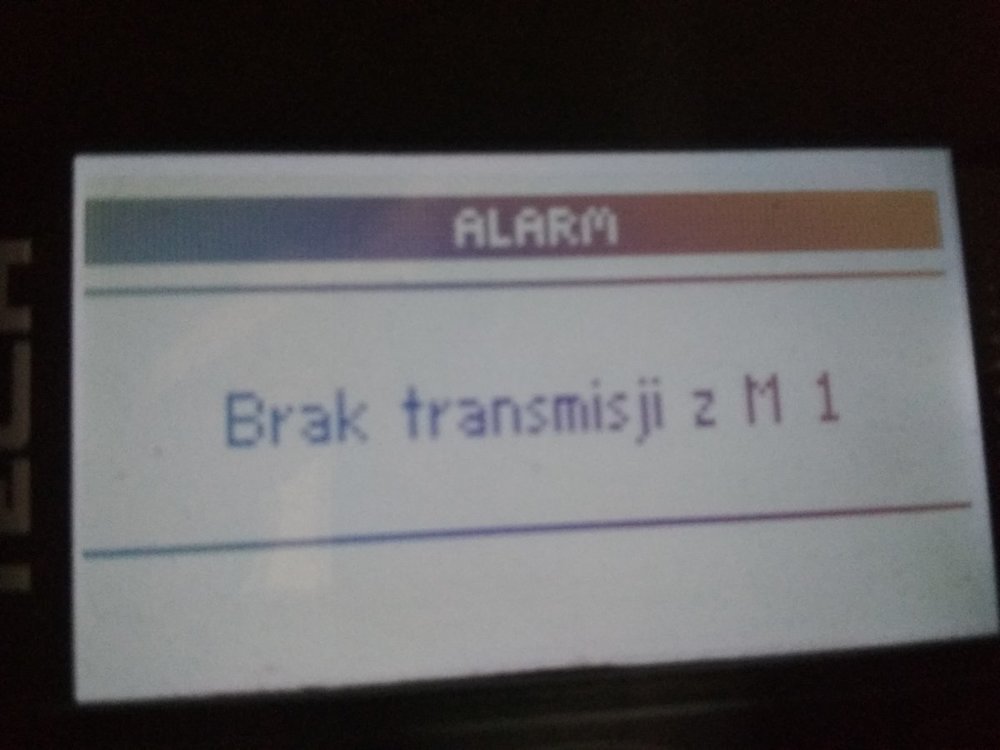

Witam serdecznie. Mam mały, a może duży problem. Zakupiłem używany piec sas 23 multi ze sterownikiem tech 450 z pid i po podłączeniu został mi jeden kabelek komunikacji RS tak przypuszczam. Mam na nim napisane halotron wentylatora, ale przy wentylatorze jest inny kabelek podpięty. Co więcej wyskakuje alarm "brak transmisji z M1". Próbowałem się czegoś w necie dowiedzieć, ale na próżno. Znalazłem coś tylko odnośnie palnika SAS MULTI FLAM a mianowicie:
"Moduł sterujący* pracą palnika automatycznie steruje grzałką rozpalającą paliwo oraz mechanizmem oczyszczania paleniska wraz czujnikiem pozycjonowania (hallotron). Regulator temperatury zamontowany na kotle steruje pracą wentylatora nadmuchowego, mechanizmem podawania paliwa, czujnikiem temperatury podajnika.
Współpraca pomiędzy modułem sterującym (rys.1 poz. 36) pracą podajnika typu SAS
MULTI FLAME, a sterownikiem głównym (rys.1 poz. 10) kotła możliwa jest dzięki
zastosowanej komunikacji przewodowej RS. Moduł sterujący posiada przewód zasilający, wyłącznik główny oraz bezpiecznik. W przypadku gdy nie zostanie podłączone zasilanie do modułu sterującego na regulatorze wyświetli się komunikat „brak komunikacji z M1” oraz pojawi się alarm dźwiękowy. Sprawne palenisko kotła pozwala na spalanie takiej ilości paliwa, jaka niezbędna jest do utrzymania zadanej przez użytkownika na sterowniku temperatury. Sterownik* kotła dokonuje, więc ciągłych pomiarów temperatury wody w kotle i na jej podstawie odpowiednio steruje pracą pomp obiegowych układu c.o. oraz pompy zasobnika c.w.u."
Podajnik typu SAS
MULTI FLAME ma możliwość podpięcie komunikacji RS, ale u mnie tego nie ma.
Może ktoś miał podobny problem i będzie mógł pomóc.

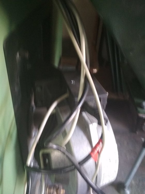

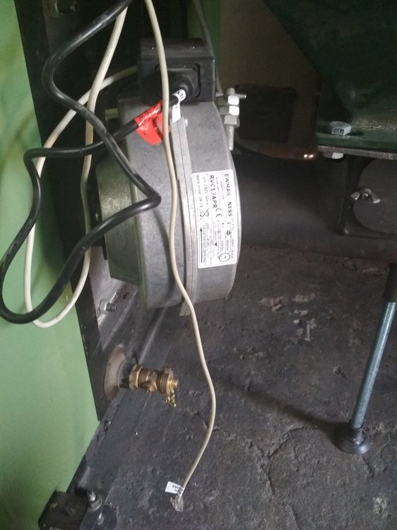

Witam. Dziękuję za szybką odpowiedź. Tak pod tą puszkę jest inny kabel Ta podpięty i dmuchawa chodzi dobrze. Może był zmieniony kabel i stary został.
Przydałaby się fotka z tą dmuchawą i widok puszki. I tego przewodu który wychodzi z sterownika wraz z końcówką RS
Edytowane przez gilal

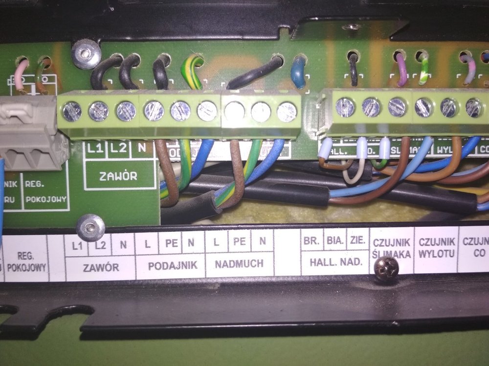

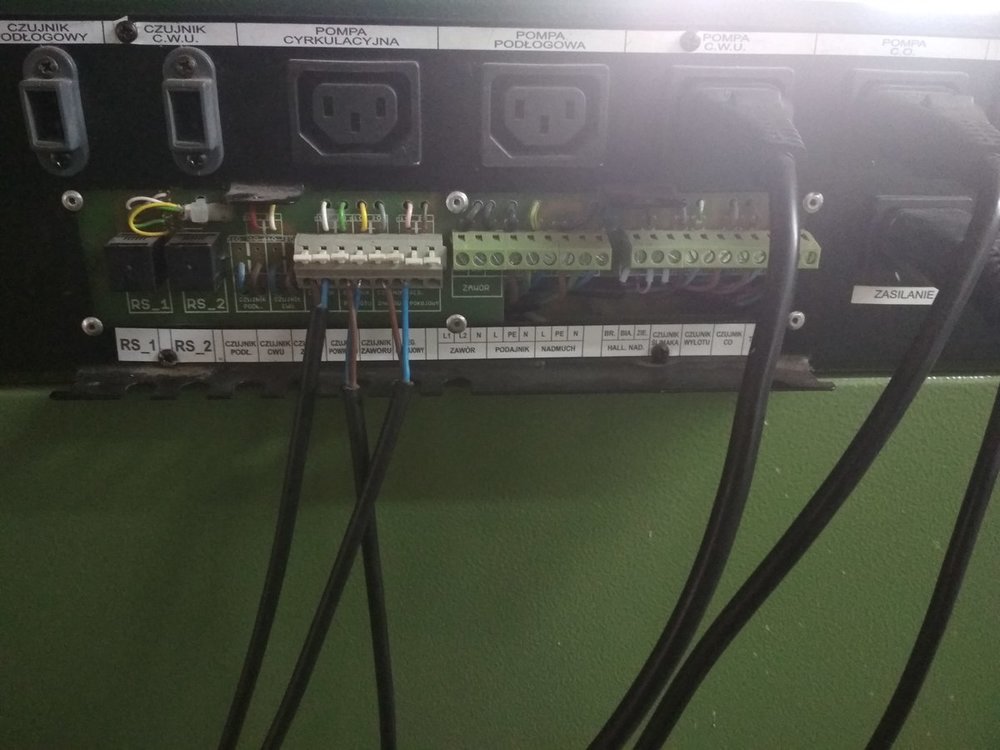

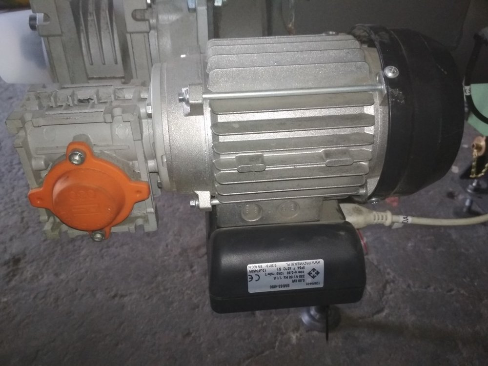

Witam ponownie. Załączam zdjęcia. A i wcześniej do pieca był podpięty moduł internetowy st-500, który jeszcze nie jest podłączony.
Ten biały kabelek który wychodzi z puszki wentylatora to jest gdzieś podłączony?
Tak, wchodzi do kotła z całą wiązką, próbowałem zamienić go z tym wolnym opisanym jako hallotron wentylatora, ale wentylator wtedy nie zadziałał .
Nie widziałem nigdy palnika Multiflame i z fotek nie rozpoznam. Jesteś pewien że to taki palnik? Palisz pelletem?
To może ktoś poprostu ten przewód z opisem "hallotron nadmuchu" wykorzystał do podlaczenia modulu internetowego. Dobrze było by zobaczyć jak są wpięte te przewody do sterownika. Sterownik ma oddzielne wejscie pod hallotron nadmuchu, a moduł internetowy podłączamy pod wejście komunikacji RS

Moduł internetowy był podłączony pod RS z boku kotła ( po lewej stronie, zdjęcie 1)
Z tego zo widać przewód hall masz podpięty. Tylko który?  :)
Czyli jak odłączysz ten biały przewod od puszki dmuchawy to wentylator wariuje. Można jeszcze tak sprawdzić, w menu serwis wyłączyć hallotron nadmuchu i wtedy odłączyć ten biały przewód od dmuchawy. Jak dmuchawa będzie pracować normalnie to będzie jasne, że to ten przewód
A ta informacja o błędzie to może, że nie ma komunikacji z modułem internetowym
