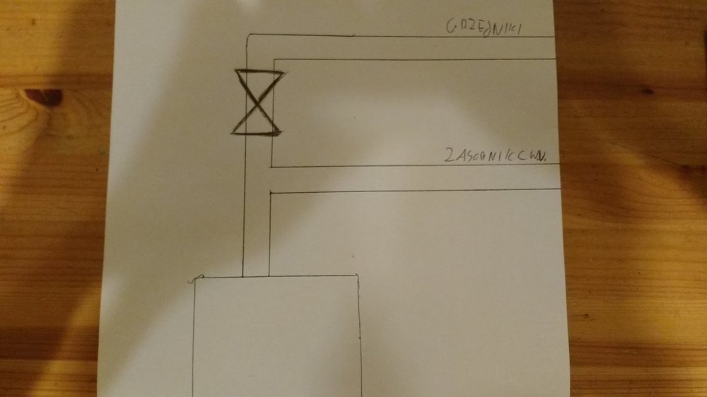

Mam zamiar przerobić instalację C.O.
Pompa znajduje się aktualnie na powrocie (obejście). Chcę pompę przenieść na zasilanie, poprowadzić nową rurę miedzianą 28 do naczynia i zrobić sterowanie na grzejniki (czujnik włącza lub wyłącza pompę). Problem jest taki, że mam tylko jedno wyjście z kotła i chcę żeby bojler grzał cały czas grawitacyjnie a pompa była tylko na grzejniki.
Poniżej wklejam rysunek jaki mam zamysł.
Czy jest możliwość żeby mimo chodzenia pompy bojler chodził grawitacyjnie? (na rysunku odciąć połączenie pompy z zasilaniem bojlera, wyrzucić różnicówkę i do pierwszego trójnika poprowadzić rury 2 cale a do naczynia i na pompę zredukować na 1 cal?

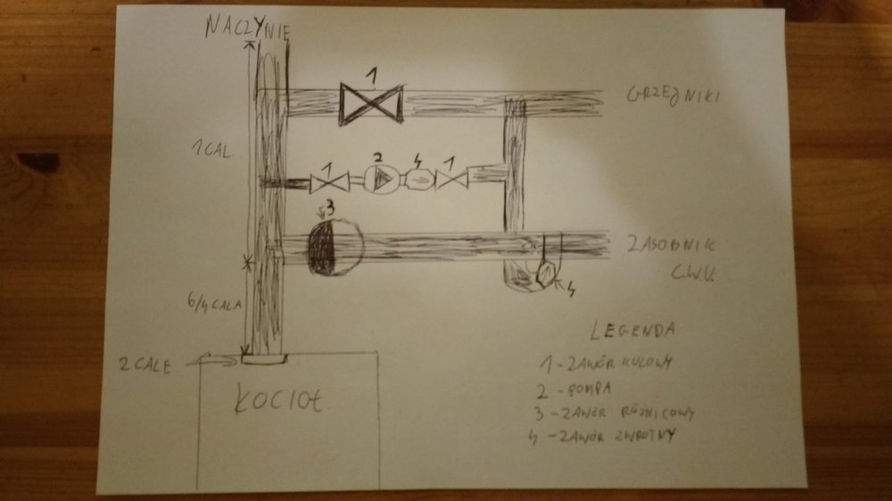

Aktualnie instalacja wygląda tak jak na drugim zdjęciu

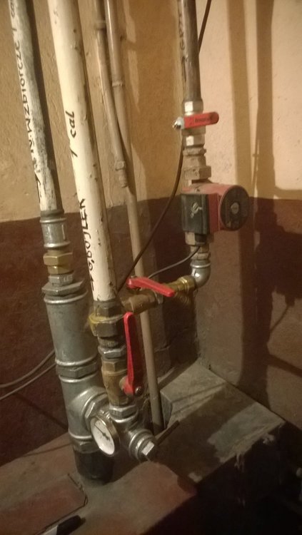

Ja kiedyś zrobiłem tak jak na zdjęciu i pięknie działało.
