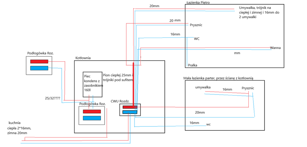

Mam taki problem, że nie mogę trafić na konkretnego instalatora, więc pomyślałem że zrobię to sam. Dokładnie muszę rozciągnąć instalacje do pomieszczenie gosp. żeby w końcu zalać wylewkę.
Same podłaczenie wszystkiego do pieca zostawiam komuś kto będzie instalował piec, sam jedynie chce zrobić tę część instalacji która idzie podposadzkowo do pkt. odbioru.
Dom 140m2. 4 os , piec gazowy kondensacyjny z zasobnikiem 160l ?, 2 łazienki i 1 kuchnia. Kuchnia około 7m od pieca, łazienka dolna przez ścianę z p. gosp i to właśnie na tej ścianie będzie piec,
łazienka górna dokładnie nad pom. gosp. i częściowo nad łazienką dolną, 100% podłogówki. Niby bilans mocy z projektu OZC mam na poziomie 6kw.
1. Wstępnie myślę nad kotłem Junkersem smart ZSB14-3c ??
2. Jako, że boję się zgrzewać  chyba zdecyduję się na PEX i rozdzielacz do CWU.
2.1  rozdzielacz ciepłej 6pkt,  na parterze przy piecu
- dolna łazienka 20mm z rozdzielacza do prysznica trójnik i 16mm do zlewu,
- górna łazienka: pion 25mm z rozdzielacza, pod samym sufitem 2x trójnik na 20mm (1 do prysznica, 1 do wanny) na szczycie 25mm zwężka do 20mm i do podwójnego zlewu na trójniku.
- kuchnia - 2 x 16mm  (z cyrkulacją) - czy pompkę cyrukulacyjną też wpinam w rozdzielacz ?
- pom.gosp kolo pieca umywalka - 16mm
2.2 rozdzielacz zimnej , na parterze przy piecu
- dolna łazienka - 20mm z rozdzielacza do prysznica trójnik 16mm do zlewu, 16mm z rozdzielacza do WC,
- górna łazienka z rozdzielacza 3x 20mm (przycznic, wanna, umywalki (przy 1 rozdzial 16mm do drugiej),
z rozdzielacza 16mm do WC trójnik i pralka.
- kuchnia - 16mm z rozdzielacza
-pom. gosp 16mm z rozdzielacza.

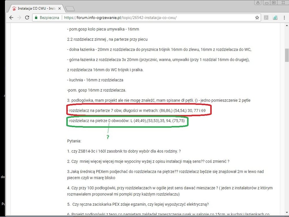

3. podłogówka, mam projekt ale nie mogę znaleźć, mam spisane dł pętli. () - jedno pomieszczenie 2 pętle
- rozdzielacz na parterze 7 obw, długości w metrach: (86,86,) (54,54,) 30, 77 i 69
- rozdzielacz na pietrze 0 obwodów: L (49,49),(53,53),35, 94, (75,75)

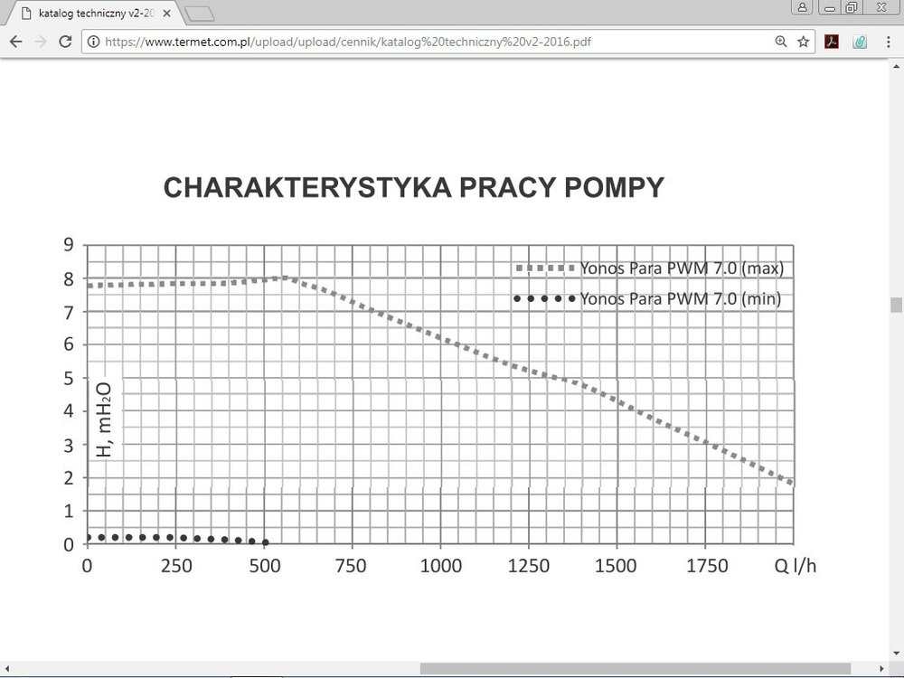

Kocioł który chcesz  czyli  ZSB14-3c  ma pompę która nie pociągnie takiej podłogówki - pompa w tym kotle  ma 1m3/h przy 150mbar podnoszenia.
To za mało.
Praktycznie ten kocioł ma wydajność ok 800l/h czyli coś będzie niedogrzane.
Charakterystyki pomp w kotle są w instrukcjach  - przejrzyj kilka i podbierz coś co ci pociągnie instalacje.
Automatyki przy zasilaniu wprost z kotła nie potrzebujesz, czyli jest w czym wybierać.

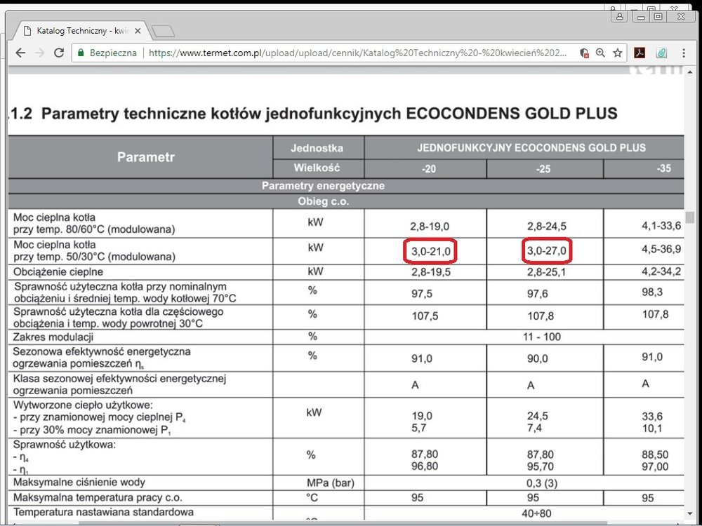

Sugeruje kocioł Termet Ecocondens Gold Przy tym kotle powinno pójść bezpośrednio bez żadnych zaworów mieszających czy sprzęgła hydraulicznego oczywiście przy rozsądnych długościach pętli.W zał.#1 wykres charakterystyki pompy zamontowanej w tym kotle.Możesz nawet kupić kocioł o mocy 25kW (o ile nie będziesz dawał rury powietrzno-spalinowej przez ścianę)ma taką samą moc minimalną jak 20kW a zapas mocy przyda się przy grzaniu CWU(zał.#2) Zasobnik 160l wystarczy.

A czy z podanego rysunku nie idzie na oko wykminić czy podane rednice rurek sa prawidłowe jeśli chodzi o CWU i średnice pomiędzy piecem a rozdzielaczami podłogówki?
Bo na dzisiaj tylko to potrzebuje zeby zrobić instalacje, a tak jak pisalem złączenie wszystkiego do kupy zostawie instalatorowi jak bede podlaczal piec.
PS znalazłem projekt, w zestawieniu jest rura miedziana 28, pewnie ona jest do rozdzielaczy, czy zamiast niej moge dać na piętro PEX 32?

Na oko to chłop w szpitalu umarł.
tego nie rozkminia się to się liczy!
Masz projekt, masz ilości pętli w każdym rozdzielaczu, masz potrzebne przepływy do OP i do tego się dobiera rury!
A nie na oko!!!
Jak pisałem mam projekt OP,  który przed chwilą dołożyłem do postu wyżej przed Twoją odpowiedzią.
Czyli 32mm pomiędzy piec a rozdzielacze podłogówki.

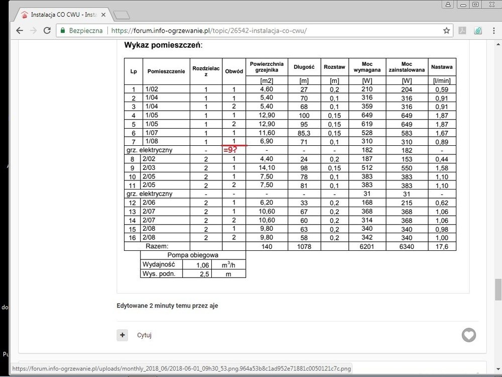

To w końcu ile jest tych pętli na parterze?poddaszu?Bo w pierwszym poście(zał)jest na piętrze 0? a są podane jakieś długości.
Znów w wykazie pomieszczeń z tabelki tak jakby było 9pętli?się pogubiłem)
Przepraszam, oczywiście w 1 poście powinno być 9, a że 9 na klawiaturze koło 0 - czeski błąd sorry.
Nie wiem jakie rury będziesz kładł, ale PEX25x2,5 z kotła  do każdego z rozdzielaczy wystarczy.
Swoją drogą to kiepski ten projekt( projektant) gdyż przepływów poniżej 0,7l/min się nie zaleca.
