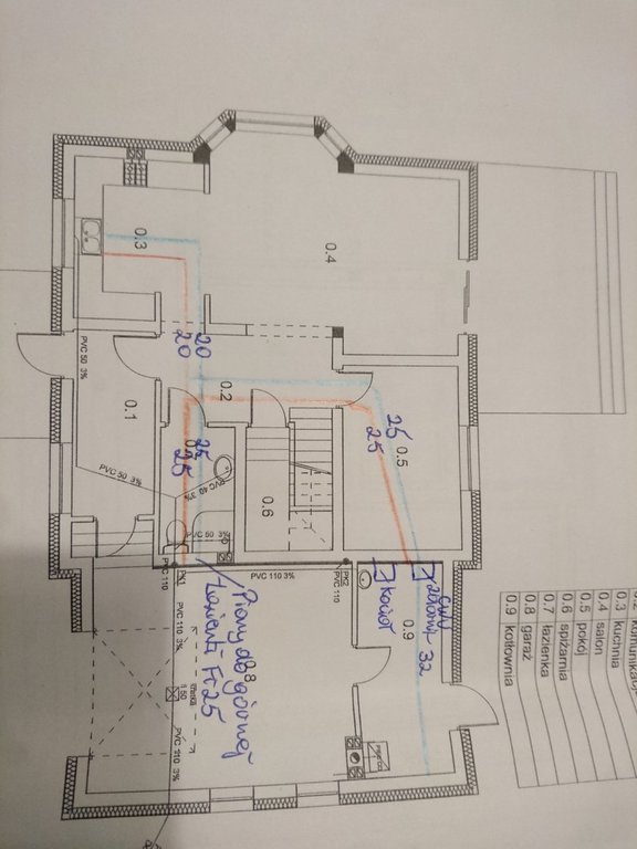

Witam zastanawiam się czy jest sens dawać tak duże średnicę zwłaszcza do ciepłej wody (straty na cyrkulacji)
Po kolei od licznika do zbiornika cwu fi 32
Od zbiornika do następnego trojnika fi 25/25/20 na kuchnię idzie fi20 do górnej łazienki która jest centralnie nad dolną fi 25 do pierwszego trojnika.
W górnej łazience będzie prysznic,  wanna pralka,umywalka
