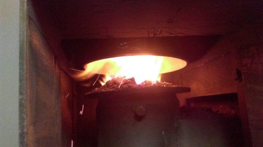

Mam otwory tylko w jednym rzędzie. Podobnie jak na powyższym zdjęciu.
A pali się jak na zdjęciu w załączniku. Przy długich przerwach i małym odbiorze ciepła delikatnie przerzucam ze strony przeciwnej do podajnika. Wystarczy ruszyć i pali się ładnie na całości. Wygląda to tak jakby groszek zapychał otwory lub żar za szybko stygł w tym miejsciu. Zanim się rozżarzy to utworzy się górka. Ale możliwe że jest gdzieś jakiś spiek.
PS. Tak zamiast deflektora wisi tortownica :)19bf027d0c6f17a8ae45307d4d506252.jpg

Zapraszam do tematu https://forum.info-ogrzewanie.pl/index.php?/topic/25263-Jaki-Deflektor---Rodzaje,-Kształty,-Materiał---Fakty-I-Doświadczenia
Gdzieś koło połowy tematu będziesz wiedział po co to.

Bo nie ma "jedynej słusznej" wysokości, to pole do eksperymentów (wielkość, kształt, wysokość, materiał) jak widać w tamtym temaciei. Niektórzy palą bez deflektora i też są zadowoleni. Trzymaj się zaleceń producenta palnika/kotła lub kombinuj i obserwuj jak masz czas i chęci ;)
Ja miałem fabrycznie deflektor wypukły ok 14-15cm nad 17kW palnikiem.
