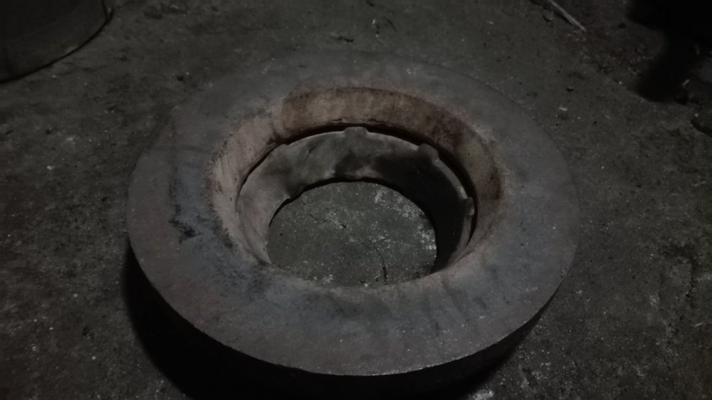

plamaa Opublikowano 23 Lutego 2020 #1 Opublikowano 23 Lutego 2020 Witam. Niestety posiadam nieudana konstrukcje palnika całego wykonanego z żeliwa (zwykła korona ) . Kocioł 15 kw , 1,7 powierzchnia wymiennika . ogrzewa 90 m 1 pietra, piec w piwnicy. Około 150 litrów w obiegu. oraz bojler 80l. Problem polega na tym ze palnik musi pracować na dużej mocy bo zapycha się dolot powietrza już po kilku godzinach i nie dopala z jednej strony(szybsze spalanie od strony dmuchawy) a co za tym idzie produkuje się mnóstwo sadzy. Kocioł spala około 20 kg na dobę,chyba wale w komin:) .Kiedyś udało mi się ustawić go na małym nadmuchu ale trwało to dwa dni i dolot powietrza zasypany pyłem. Odziwo spalanie wyniosło około 12 kg i brak sadzy. Próbuje rozwiązać ten problem ale bez skutecznie. Myślę nad wymiana palnika który będzie potrafił pracować na małym nadmuchu. Co poradzisz ? Czy wymiana palnika to ostateczność a jak tak to jaki ? Cytuj

viperek Opublikowano 23 Lutego 2020 #4 Opublikowano 23 Lutego 2020 Po pierwsze sprawdzić czy korona palnika jest szczelna trzeba wkleić na silikon temperaturowy ,żeby powietrze nie szło tam gdzie nie trzeba,po drugie czy otwory napowietrzające są drożne .Czym palisz i jaki wentylator jak możesz zrób fotkę palnika. Cytuj

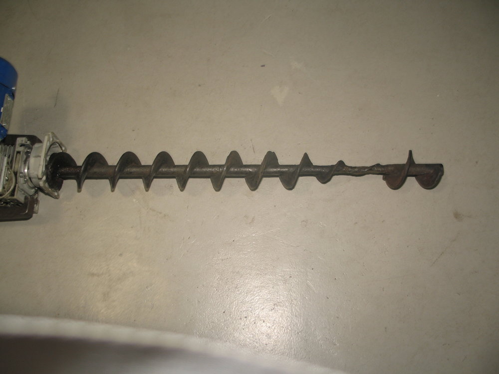

Andrzej_M_ Opublikowano 23 Lutego 2020 #5 Opublikowano 23 Lutego 2020 @plamaa domniemywam, że jako opału używasz tzw. ekogroszku a nie miału węglowego.Jaki czas już użytkujesz ten kocioł ?. Przeszukaj zasoby internetu i wskaż nam jak wygląda ten Twój palnik żeliwny. 24 minuty temu, plamaa napisał: ,,,, (piec konstal). Niestety firma już nie istnieje. ,,,, Sprawdzałem przed chwilą w KRS-ie, KONSTAL PLESZEW Sp. z o.o. Pleszew ul. Kaliska 184 nadal prowadzi działalność gospodarczą. Cytuj

Andrzej_M_ Opublikowano 23 Lutego 2020 #8 Opublikowano 23 Lutego 2020 8 minut temu, plamaa napisał: ,,,, Przy podawaniu ekogroszek troche jest mielony i troche mialu wychodzi ,,,, Dlatego pytałem jak długo użytkujesz kocioł. Prawdopodobnie masz uszkodzony (skorodowany) przenośnik śrubowy (tzw. ślimak) i to jest powodem mielenia bryłek węgla. Cytuj

Gość Visitor1230 Opublikowano 23 Lutego 2020 #10 Opublikowano 23 Lutego 2020 Prawdopodobnie slimak do wymiany. Mieli wegiel i stad te problemy. Komore napowietrzajaca czyscisz rozumiem regularnie. Cytuj
Andrzej_M_ Opublikowano 23 Lutego 2020 #11 Opublikowano 23 Lutego 2020 Prawdopodobnie Twój przenośnik śrubowy jest w podobnym stanie technicznym, jak ten na zdjęciu poniżej. By to stwierdzić należy go wyciągnąć z rury podajnika. Zdjęcie oraz instrukcje wymiany ślimaka w podajniku kotła zaczerpnąłem z strony internetowej firmy KOMFORT. źródło:https://komfort.info.pl/jak-wymienic-slimak-w-kotle Cytuj

viperek Opublikowano 23 Lutego 2020 #13 Opublikowano 23 Lutego 2020 Ślimak warto sprawdzić. Mam podobny palnik fajkowy tylko napowietrzanie jest z otworami 8mm , jak retorta nie była dobrze uszczelniona też nie wypalało się dobrze po uszczelnieniu pali się super. Cytuj

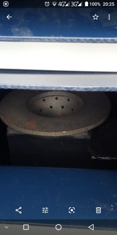

plamaa Opublikowano 23 Lutego 2020 Autor #15 Opublikowano 23 Lutego 2020 (edytowane) 21 godzin temu, plamaa napisał: Dopiero w tym roku zrozumiałem jak powinno się palić w tych piecach :) Zawsze dmuchałem mocno 30% bo myslalem ze tak trzeba .Mam dosyć tej sadzy i spalania 4 t na sezon chce ustawić piec na małej mocy . Sam juz nie wiem co robić >Dostałem nowy wianek z dziurami ale skutek taki sam. Zapychajaca sie retorta po jednym dniu :) Chyba bede musiał zrobic prototyp :D Edytowane 24 Lutego 2020 przez Ryszard Nie ma potrzeby cytowania ostatniego postu Cytuj

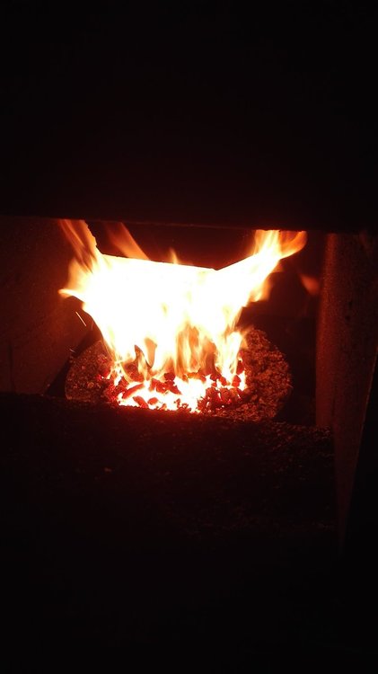

Gość Visitor1230 Opublikowano 23 Lutego 2020 #16 Opublikowano 23 Lutego 2020 Najpierw zrob porzadek ze slimakiem. Uzupelnij profil bo nic nie wiadomo. I co to za kociol? Na focie z palnikiem widac ze plomien "obmywa" deflrktor. To jeden z czynnikow generujacych sadze ( strate) w kotle. Jezeli dochodzi do tego " chlodny" dol kotla to sie to poteguje. Jaka jest instalacja? Jakie mieszacze? Jak wysterowane? Zadane temperatury ? Ustawienia pogodowe? Obnizenia nocne temp? Stala praca pompki CO tak/ nie? Cytuj
viperek Opublikowano 23 Lutego 2020 #17 Opublikowano 23 Lutego 2020 A jak czyścisz zapchaną retortę ? Cytuj
plamaa Opublikowano 23 Lutego 2020 Autor #18 Opublikowano 23 Lutego 2020 (edytowane) 21 godzin temu, viperek napisał: A jak czyścisz zapchaną retortę ? Mam specjalny patent zeby nie sciagac talerza.Od drugej strony nadmuchu (mocnowanie wentylatora , wciskam peszelek i odpalam odkurzacz :D) Edytowane 24 Lutego 2020 przez Ryszard Nie ma potrzeby cytowania ostatniego postu Cytuj
viperek Opublikowano 23 Lutego 2020 #19 Opublikowano 23 Lutego 2020 A od dołu odkręcałeś dekiel do wybierania popiołu z komory napowietrzającej ? Cytuj
plamaa Opublikowano 23 Lutego 2020 Autor #20 Opublikowano 23 Lutego 2020 Niestety brak. Cały odlew żeliwny. Porażka. :( Cytuj
