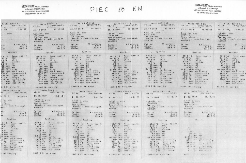

mac65 Opublikowano 9 Marca 2018 #9 Opublikowano 9 Marca 2018 W opisie jest wszystko napisane , również o konieczności zastosowania bufora ciepła jak również ( ** )pod świadectwem kocioł przeznaczony tylko do pracy z mocą znamionową niestety. https://kotly.com.pl/produkt-kociol-zasypowy-eko-wery-michal-25--16-kw--5-klasa--na-wegiel-kamienny-5138.html?l=pl
makra Opublikowano 9 Marca 2018 #10 Opublikowano 9 Marca 2018 Ja jestem ciekawy jak urzędnicy sprawdzą czy kocioł pracuje ze znamionowa mocą przy buforze? Jak ma sie wielkość bufora do tego? A jeśli wstawie bufor 200L czy to go dyskwalfikuje? Eh te nasze przepisy to mrzonki. Tylko certyfikat bedzie się liczył. A jesli bufor konieczny to kto mi zabroni bufora 100l w grawitacji. Sam robie bufor 700l dla dolniaka 11kw. Ale zastanówcie sie koledzy. No chyba, że nieświadomy przepisów jestem.
Norman1212 Opublikowano 9 Marca 2018 #11 Opublikowano 9 Marca 2018 Kocioł pracuje nieźle z mocą mniejszą niż nominalna (a w takim kotle mocą steruje się także poprzez ilość dostarczanego paliwa) więc nie powielajcie bzdur wyssanych z palca, sprzedawcy też sami nie wiedzą jakie opisy dawać bo kocioł mało popularny a na pewno nikt z nich nie używał tego kotła. Po co komentujecie jak to opatentowali skoro sami nie czytaliście tego patentu, nie wiem czy z lenistwa czy z braku rozumienia co się czyta :) i jeszcze otwarcie to przyznajecie ehh słabe to. Patent jest w necie każdy może poczytać co opatentował :) takie to trudne? A tutaj wyniki zamiast domysłów, konkrety zamiast bzdur :)
mac65 Opublikowano 10 Marca 2018 #12 Opublikowano 10 Marca 2018 Sam jestem ciekaw skąd takie cuda powstają bo przecież dla podajnika jest badanie na 30 % mocy i ma spełniać jakieś tam kryteria a tu o 30 % nic się nie mówi tylko bufor . Norman nie chodzi o patent tylko samą normę na podstawie której się to bada . Skoro dla określonej klasy są jakieś wymagania do badań to powinni się tego trzymać albo określić że dla kotłów zasypowych , czy podajnikowych procedura badania jest inna , dla zgazowujących paliwa inna a dla kotłów czy palników peletowych jeszcze inna . Przy takim podejściu do normy to podejrzewam że i zwykły górniak z przyzwoitym wymiennikiem palony od góry załapał by się na 5 klasę z buforem ciepła . To po co ten cały cyrk .
Norman1212 Opublikowano 10 Marca 2018 #13 Opublikowano 10 Marca 2018 Oczywiście, że są inne normy dla zasypowców i dla podajników przecież takie rzeczy chyba już każdy wie. Dla podajników są bardziej restrykcyjne. Mimo to kocioł z takim ceramicznym palnikiem jak wynika z badań ma czasami lepsze osiągi niż podajnik z czego to wynika to już inny temat. Oczywiście, że dobrze skonstruowany górniak palony od góry ma szansę spełniać przynajmniej 3 może nawet 4 klasę (moc nominalna i pomijanie rozpalania) tym bardziej biorąc pod uwagę co się dzieje z podajnikami 5 klasy po pewnym okresie użytkowania. Pisałem już dawno, że koszt dostosowania obecnych kotłów do akceptowalnego poziomu nawet przez producentów bez klasowych kotłów to pewnie jakieś 50-300 złotych na sztuce. Ale po co skoro ten sam kocioł w 5tej klasie można sprzedać za 5 razy drożej a ilu ludzi po drodze zarobi. Po co ten cały cyrk? A z czego będą żyli urzędasy jak nie z rozliczania dopłat do kotłów w cenie samochodu? A kolejni w Brukseli z naliczania kar od czegoś co nie istnieje. Jedni ustalają nierealne normy, drudzy udają, że je spełniają a trzeci nakładają kary i biznes się kręci podobnie jak w motoryzacji.
